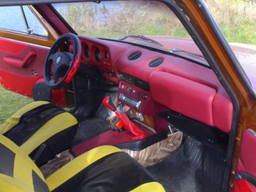

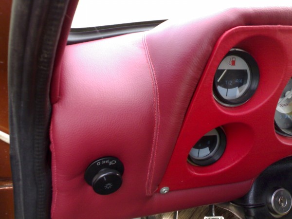

На моей торпеде живого места не было. Сделал выкройки. Обтянул кожзамом. Под кожзам положил паралон 10мм. Клеил суперклеем в большом флаконе, с обратной стороны торпеды(края). Панель приборов тоже обтянута. (2 года - полет нормальный)
(Предупреждая вопросы - пердняя часть привода безвременно почила, временно в ремонте)
