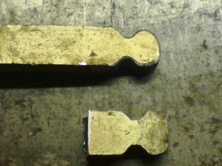

это та самая кулиса
лача 004.jpg (4.93 КБ) 19122 просмотра
режем и ее.готовим втулку из подходяшего по диаметру обрезка трубы....я сделал его длинной 30мм
лача 006.jpg (4.55 КБ) 19122 просмотра
из куска подходящего по толщине металла отрезаем пластину длинной 30мм.
лача 040.jpg (4.94 КБ) 19122 просмотра

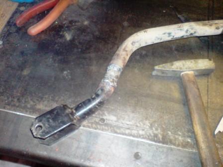

теперь настало время сварочных работ.с рычагом все просто...
вот он уже сваренный
лача 041.jpg (23.14 КБ) 19120 просмотров

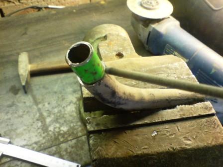

привариваем к кулисе подготовленную трубку
лача 007.jpg (23.88 КБ) 19120 просмотров

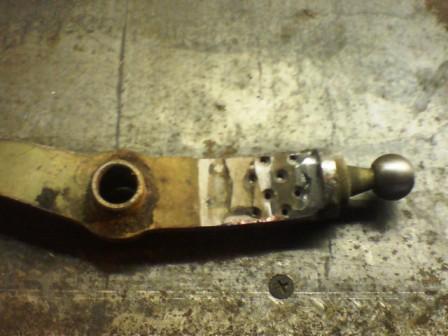

Сообщение Иким » 02 ноя 2010 23:18
далее устанавливаем все снятые детали на автомобиль.кулису надевам на ползун КПП,головку кулисы соединяем с рычагом... на КПП устанавливаем нейтраль,рукоять выбора передач выставляем согласно мануалу, стыкуем кулису и делаем прихватки(пару штук).пробуем включать любую передачу...если все передачи включаются четко,опять снимаем кулису и провариваем стык.
вот что получилось,,,
лача 008.jpg (21.8 КБ) 19119 просмотров
Сообщение Иким » 02 ноя 2010 23:29
опять все собираем , проверяем четкость включения передач и радуемся приятно короткому ходу рычага.хочу добавить:30мм определились опытным путем.первая кулиса была поднята на 20мм,ходы были естественно меньше чем с родной кулисой,четкость включения половчее, но быстро приелось...больше 30мм четкость исчезает,больше похоже на джойстик,ну и усилие для включения передачи нужно гораздо большее...
