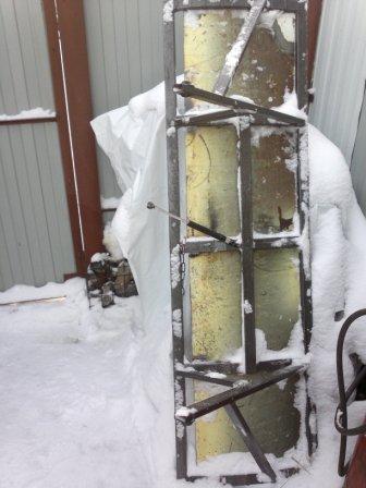

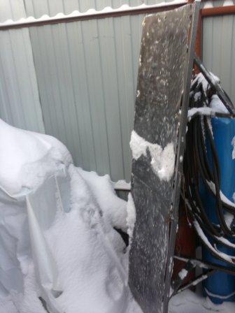

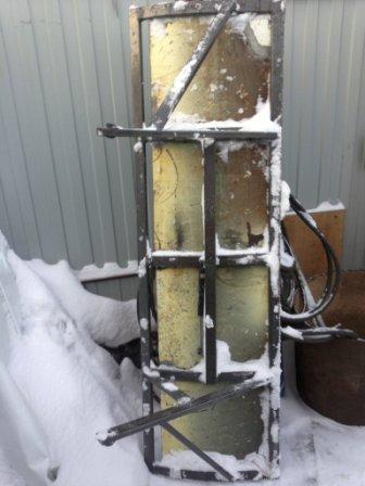

сделал отвал на ниву снег чистить чистит как надо . Каркас сделан из профиля 40х20х1.5 листовой метал оцинковка 1мм и посередине газовый амортизатор для прижима к земле ширина отвала 1.80х60. потом фото самой конструкции выложу а пока есть видео в поле снега примерно 40см а где и больше. Вот ей бы цепи еще.http://youtu.be/jFyjMvc8lVs

Мне кажется нужно такой тип отвалов ставить наискос. Так снег будет сталкиваться с дороги в одну сторону. Либо делать отвал домиком. Прямой отвал более полезен чтоб сгребать весь снег допустим с площадки в один сугроб. Машина зверь! Хорошо толкает.
Я когда по снегу часто езжу то расход горючки прям за все приличные рамки выходит. До 26л/100км. Иногда приходится пробивать дорогу до гаража.

Мне тоже кажется, что будет лучше если отвал будет скошеным, и машине будет легче выполнять работу. Как то давно мне приходилось бывать в Тольятти и там я видела "восьмерки" оборудованные отвалами. С чисткой тротуаров они справлялись на ура.
