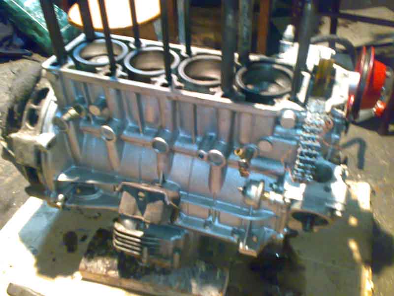

Ну а датчик аварийного давления - у тебя родной или нет? просто на них резьба разная - у одного конусная у другово нет!
а как отличить? я взял авто уже с переходником и датчиком. придется выкручивать и глядеть на резьбу? :o:
Сообщение ЛЁХА БЕЛЫЙ » 09 апр 2009 09:19
кста, вот фото:

Так там у тебя уже стоит этот датчик!

Нет, у меня стоит просто датчик, и я хотел добавить аварийный.
Сообщение fast » 09 апр 2009 23:26
Так давайте определимся - есть всего два вида датчика:
1. Датчик аварийного давления масла - включает соответствующую лампочку на панели приборов если давление масла падает ниже 0,2-0.6 атм.
2. Датчик-индикатор - подключен к соответствующему индикатору на панели приборов (со срелкой - показывает давление)
Короче, смотри резьбу и подбирай соответствующую! датчики АВАРИЙНОГО давления в принципе все одинаковые - поэтому можно брать от любой машины, а вообще он в любой машине вроде как и есть ШТАТНО... это стрелочные индикаторы не всегда делают!
Сообщение fast » 09 апр 2009 23:27
Кстати в статье речь идет о добавлении именно СТРЕЛОЧНОГО ИДИКАТОРА!
