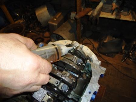

затягиваем гайки крепления крышек шатунов моментом5 кг

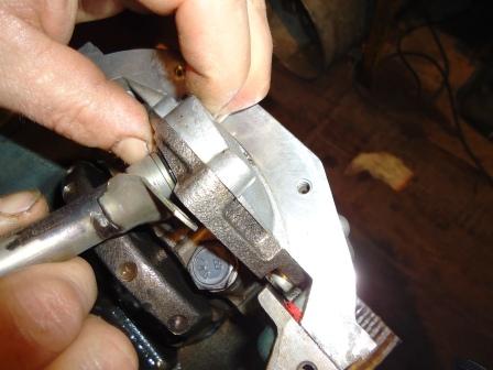

смазываем маслом отверстие в маслонасосе...
резиновое уплотнение трубки маслоприемника.
применяя ненормативную лексику и нечеловеческие усилия запихиваем-вставляем трубку в насос и закрепляем болтами.

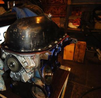

накрываем двигатель поддоном и затягиваем крепежные болты
устанавливаем маховик так, что бы лунка на нем совпала с положением чевертого поршня. на фото отмечена красной точкой герметика
