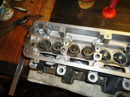

после небольшого перерыва вернёмся к нашим заботам. теперь нам предстоит собрать ГБЦ в единое целое. в наличии несколько комплектов клапанных пружин. выбираем самые длинные( или высокие?)и самые жесткие пружины.
ищем самые высокие пружины, попутно осматриваем на предмет трещин...
устанавливаем выбранные пружины в колодцы и ...
утановив тарелки засухариваем

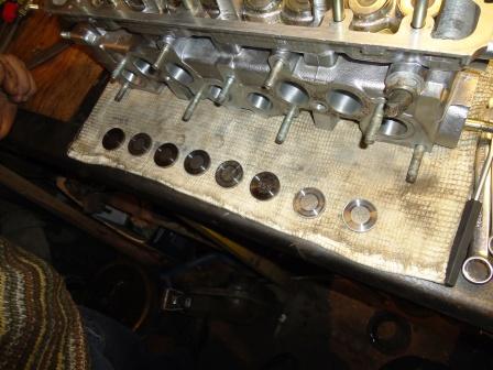

Сообщение Иким » 21 окт 2011 16:54
в нашем случае толкатели клапанов своё уже отработали и нам пришлось их заменить:
даже на фото видны раковины и задиры на стенках толкателей
новые толкатели промеряем, и смазав моторным маслом...
вкладываем в колодцы
регулировочные шайбы(пятаки) вкладываем в толкатели (размер произвольный, но как можно тоньше)

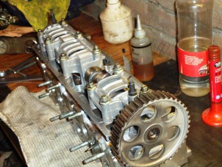

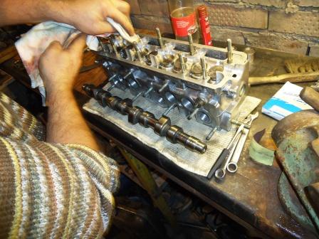

Сообщение Иким » 21 окт 2011 17:25
толкатели имеют прорези на гребешке днища, эти прорези я распологаю поперек оси Р/В(на фото видно).так в последствии будет легче вынимать регулировочные шайбы при выставлении клапанных зазоров.
протираем толкатели и постель Р/В, смазываем моторным маслом
укладываем Р/В. кулачки 1 цил-ра направленны как на фото, в стороны -вверх...
надеваем на Р/В сальник
наносим герметик на привалочные плоскости крышек Р/В...
смазав крышки Р/В
закрываем вал
затягиваем от середины к краям.

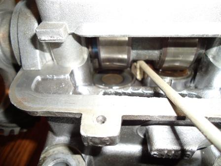

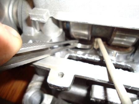

Сообщение Иким » 21 окт 2011 17:43

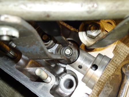

для регулировки клапанов нужна "касса" пятаков, простейшее приспособление, немного времени и желание конечно... я первоначально уложил шайбы самые тонкие в произвольном порядке. затем за шестерню привода Р/В проворачиваем вал до момента, когда метка на шестерне находится со стороны коллекторов под углом 90 градусов к вертикали. проверяем набором щупов зазоры на первом и третьем клапане. учитываем, что первый выпускной клапан и зазор на нем 0,35+-0,05мм, а третий впускной и зазор равен 0,2+-0,05мм.измерив имеющиеся зазоры, путем нехитрых вычислений высчитываем нужный размер пятака и установив приспособление...
на пустой толкатель устанавливаем шайбу нужного номинала
нижний рычаг заводим между кулачком Р/В и шайбой/толкателем утапливая последний
устанавливаем фиксатор толкателя и вынимаем шайбу
Последний раз редактировалось Иким 21 окт 2011 22:28, всего редактировалось 1 раз.
Сообщение Иким » 21 окт 2011 17:59
отрегулировав первый и третий клапаны, проворачиваем Р/В на 90 градусов по часовой стрелке, метка вверху. аналогично регулируем пятый выпускной и второй впускной клапаны, 90 градусов, метка справа клапан восьмой выпускной, шестой впускной. и последние четверть оборота, метка внизу клапан четвертый выпускной, седьмой впускной...
я не стремлюсь делать зазоры по нижнему пределу, так как после приработки может случиться так, что зазор уплывет в минус и тогда возникнет неприятность в виде разрушения тарелки клапана или седла. лучше пусть зазор будет чуть великоват. через 1500-2000км пробега придется ещё раз "пощупать" зазоры и подкорректировать если нужда будет.
