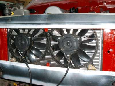

Собственно идея в том, что бы избавиться от штатного постоянного принудительного охлаждения. Которое зимой не дает прогреваться движку, а летом - не всегда хорошо справляется! Не говоря уже о постоянном шуме...
Вообщем-то заменить принудительное охлаждение 213-ой Нивы, на элетровентиляторы от 214-ой - особого труда не составляет...
Вам потребуется стандартный датчик включения электровентилятора, от того-же ВАЗ-2106 или что-то подобное (исходя из того, при какой температуре Вы хотите, что бы включался обдув радиатора).
Еще потребуется своего рода переходник под такой датчик. Т.к. в 213-ой Ниве некуда его врутить, можно поставить специальную вставку в патрубок охлаждения. Она представляет собой кусок трубы с вваренной гайкой под датчик. Ее так же можно изготовить самостоятельно...
Так же понадобятся провода, клемы, реле, немного изоленты, ну и собственно сам кожух с электровентиляторами от 214-й Нивы.
В кузовах (21213) старого образца, Вам потребуется проделать некоторые отверстия для установки кожуха со сдвоенным электровентилятором (от 214-ой).
В кузовах (21213) более нового выпуска эти отверстия уже есть!
Порядок действий:
1. Сливаем тосол.
2. Снимаем штатную крыльчатку вентилятора принудительного охлаждения со шкива насоса охлаждающей жидкости. Так же демонтируем защитный кожух.
3. Отсоединяем и вынимаем радиатор.
4. Устанавливаем кожух с электровентиляторами в сборе. Снизу ставим резиновые демпферы, вверху специальные резиновые прокладки (идут в комплекте с эл.вентиляторами).
5. Устанавливаем радиатор на место.
6. Разрезаем (где-то по середине) верхний патрубок радиатора. И устанавливаем в его разрез специальную вставку-переходник, в которую вкручиваем соответствующий датчик включения электровентиляторов (см.фото ниже). При этом ориентируем переходник так, что датчик вкручивался снизу, что бы избежать проблем в случае завоздушивания системы охлаждения!!!
7. Монтируем электро проводку (см.схему ниже).
8. Для проверки включаем зажигание и закорачиваем между собой контакты датчика включения электровентиляторов. При этом вентиляторы должны заработать. Если все нормально - собираем, заливаем охлаждающую жидкость, запускаем двигатель и выгоняем воздух из системы охлаждения.
Вот собственно и все... Удачи!!!
Сдвоенный электровентилятор от ВАЗ-21214 на ВАЗ-21213
