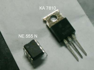

Я купил микросхему NE555N и стабилизатор KA7810 (аналог того, который был в схеме). Все это удовольствие мне обошлось в 18 руб!
Вместо 700р. - чувствуете разницу :)

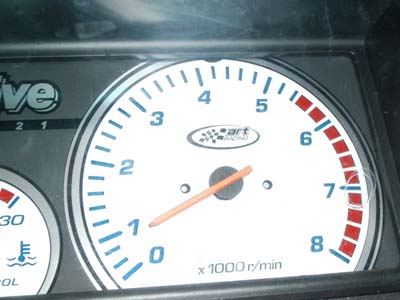

Собираем и наслаждаемся нормальной работой тахометра (за 18 руб!).
Стрелка четко показывает обороты во всех режимах!
На фотографии двигатель работает на холостых...

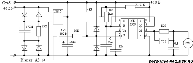

Если кому нужно - вот схема тахометра из этой приборки
