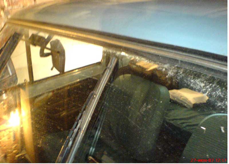

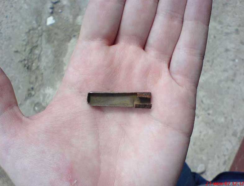

Стандартные жигулевские дворники оставляют большие неочищенные зоны на стекле, поэтому уместнее будет заменить их более длинные от "Волги". Для этого надо сделать переходник из листа железа толщиной 0.7-0.8мм
переходник
Теперь очищается почти все стекло
