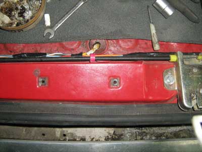

Поэтому пришлось искать место для электропривода, но после долгих поисков и примеров, только одно место подошло - возле заднего левого фонаря! (см. фото)
ИМХО только так можно разместить электропривод, обеспечив ему нормальную работоспособность.
Трос укорачиваем по месту и закрепляем на приводе. На месте заверешния оплетки троса устанавливаем простой уголок, что бы трос не поднимался вверх, а выдвигался!
Таким образом, трос нигде не перегибается и остается прямым до самого замка, только так электро привод Вас не подведет!

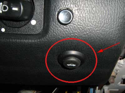

Клавишу управления установил на нижней части торпеды слева от руля (клавиша от ВАЗ-2110).

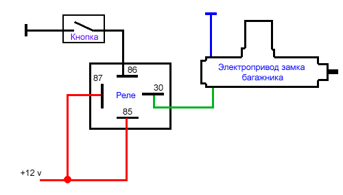

Электросхема подключения
Схема подключения проводки,может кому нибудь пригодится
