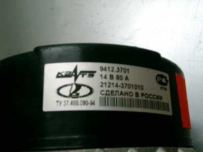

- маркировка генератора
- generator214_2.jpg (14.43 КБ) 109776 просмотров

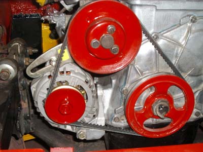

- Вот так это выглядит после установки!!!
- generator214_4.jpg (33.08 КБ) 109776 просмотров
