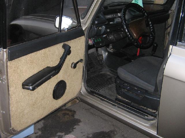

У меня передние динамики встроены в двери (снизу) - поэтому звук от них был довольно глухой!
Ситуцая сразу решилась после установки высокочастотников ("пищалок") от фирмы кажется Lanzar и соответственно кроссоверов.

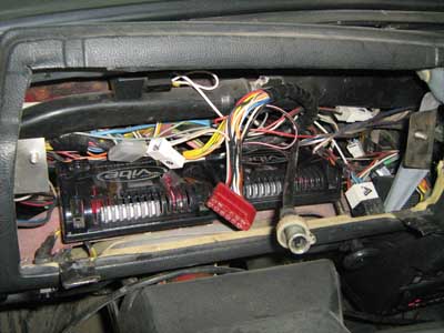

Проблема была в размещении довольно большого размера кроссоверов в маштабе такой маломестной машины как НИВА!
Короче нашел только одно подходящее место - под комбинацией приборов!
Теперь звук четкий, отлично слышны все частоты! При этом реально стало казаться, что динамики как-будто над торпедой стоят а не в дверях...
Два внушительных по размеру кроссовера - разместились под комбинацией приборов в торпеде НИВЫ (на всякий случай проложил все виброизоляционным материалом)

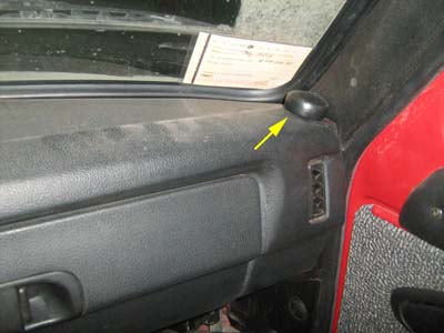

Сами "пищалки" поставил по краям "торпеды" (ИМХО оказалось наиболее лучшее место по звучанию)...

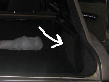

не, у него 2 веги в деревянных корпусах брошены в багажник. и без пищалок звук был "бесформенный", примерно как у меня сейчас. у меня в крыльях задних блины.полки багажника нет.
