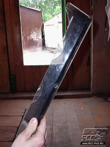

Итак нам потребуется защита передней оптики, паяльник, и инструмент который в силах распилить эту защиту нафик Первое что делаем это определяемся с формой.

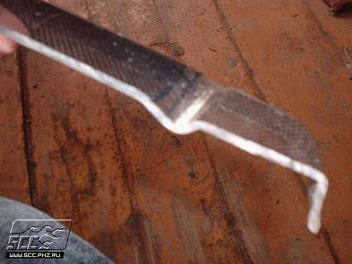

Первая небольшая проблема с которой столкнулся это изгиб который разграничивает блок поворотника и блок фары:
Паяльник в руки!!! И чем мощней тем лучше. И выравниваем с внутренней стороны эту неровность постепенно и плавно водя по поверхности. Очень важно именно постепенно нагревать, и плавно водить паяльником чтобы теплота равномерно действовала на поверхность защиты, эээээ…..т.е. остатков защиты
Иначе можно испортить.

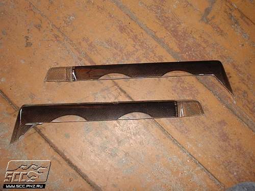

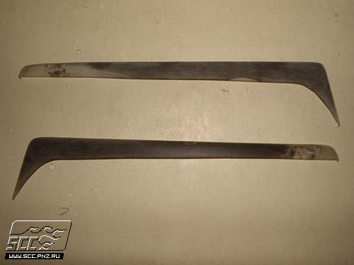

Выровняли! Уже появляются начертания. Теперь в руки напильник и обрабатываем края, (это уж по силам рассчитывайте, или шаблон заранее какой нить соорудите, или бегайте к машине примеряйте, фару снимите и прикладывайте, кому как удобнее затем наждачной бумагой выводим все до конца и обрабатываем поверхность, чтоб стала ровной но не идеально гладкой, дальше прогрунтовать и покрасить.

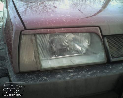

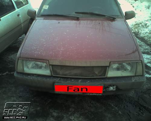

Итак вот они наши самоделки после покраски и установки, все реснички что ниже на фотках как говориться Hand Made  ни какого фабричного….
