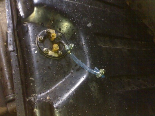

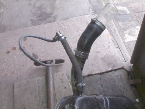

Машина старенькая (83г.), на баке есть места под систему дренажа, но самой системы нет. Есть только отвод (припаян штуцер) к обводной трубке на горловине Ф 4-5 мм. При первой попытке борьбы с запахом была обнаружена трещина на пайке горловины к баку (пока снял бак горловина отпала) и лужа бензина под баком. Запаял у спеца (дедулька который всю жизнь этим занимался) латунью (1.5 г. назад, заплатил 30 грн). (бак промывал водой (заливал полный) , когда варили тоже заливали водой по максимуму). Попустило но не прошло. При второй попытке снял бак но ничего не нашел. Закралась мысль о лишних отверстиях в баке, но найти ничего не смог, решилнакачать бак. Делал все сам при помощи ручного насоса, для этого нужны хомуты, штатные шланги (можно и другие), подходящего размера бутылка (или что подойдет)(я исользовал бутылку в которых раньше на молочных кухнях выдавалидетское питание). Закрыв все отверстия в баке(ЗАВОДСКИЕ) (СМОТРИ ФОТО, все будет понятно)подсоединив насос, накачал бак (много не надо), потом поливал бак водой в которую добавил изрядное количество моющего средства, можно водить по баку обильно смоченной губкой. Нашел отверстие размером с кончик иголки, после некоторых манипуляций отверткой в него уже пролазил палец. Когда пробовали запаять потекло в другом месте рядом. В результате вырезали почти всю нижнюю часть бака (на которой находится сливная пробка(была как решето)) и приварили латку. Дренаж - просто вывел трубку к заливной горловине. Придумал схему с 2-я обратными клапанами и 2-я тройниками (СХЕМА ПРИЛАГАЕТСЯ). УДАЧИ В ЭТОМ НЕЛЁГКОМ ДЕЛЕ!
