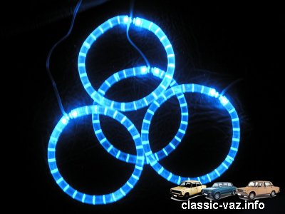

Имея желание и не столь дорогие материалы можно всего за пару-тройку часов самому изготовить "ангельские глазки" как на BMW. Это актуально для всех машин с круглой оптикой. В случае с ВАЗами это в первую очередь относится к 2101, 2102, 2103 и 2106.
Для изготовления "глазок" нам понадобятся: прозрачные пластиковые палочки. Обычно используют прутки от жалюзи, только нам нужны не полые внутри (т.е. не трубочки) и не гранённые. Длинна - чуть большей длинны окружности вашей оптики. Для ВАЗ 2103 и 2106 с головой хватит 4 штуки длинной по 45 см. Так же понадобятся термостойкий герметик для фар, 4 желтых лампочки (если габариты и повороты прозрачные, если оранжевые - подойдут и обычные), 8 диодов и 4 сопротивления на 2 Ком. Ну и скорее всего 4 новых стекла т.к. старые целыми можно не отковырять...
[img]http://autoclub.tomsk.ru/files/12346298 ... _1_148.jpg[/img]

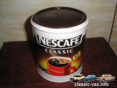

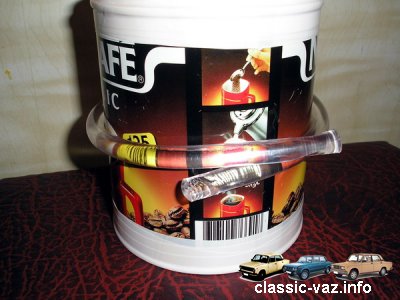

Для того чтобы согнуть палочки в кольцо нужно что-то круглое. Обычно используют все круглое, что попадается под руку. Для маленьких фар ВАЗ 2103 и 2106 практически идеальную окружность имеет банка из под кофе Нескафе, та которая на 200 грамм, ну или 125 чашек, кто в чем измеряет :)
Теперь чтобы согнуть наши палочки их предварительно нужно нагреть. Это можно сделать по-разному: над открытым огнем или в духовке. В нашем случае рассмотрим именно последний вариант. Пластиковую палочку положили на перевернутую вверх тормашками крышку от большой сковородки.

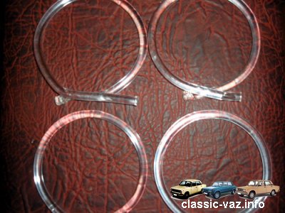

Теперь пока палочка "готовится" к сгибанию мы готовим 2 плоскогубцев, стул и лекало в виде банки. Наблюдаем за пластиком, как только он нагреется настолько, что прогнется под своим весом и чуть коснется дна крышки - открываем духовку, хватаем плоскогубцами за 1 конец, вытаскиваем и с помощью вторых плоскогубцев оборачиваем его вокруг банки. Должно получится примерно так:

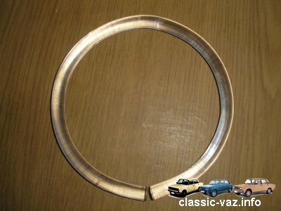

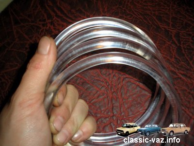

Ждем несколько минут пока пластик остынет и обратно затвердеет, после чего снимаем получившееся кольцо с банки. Теперь необходимо проделать это с оставшимися палочками
Теперь берем ножовку по металлу и отрезаем ТОЛЬКО лишние кончики, чтобы в итоге получилось кольцо, или максимально круглая фигура :)
Теперь для того чтобы концы были четко один напротив второго необходимо чуть нагреть средину кольца (например над газовой плитой) и выровнять его. Проверить насколько оно ровное можно просто положив его на ровную поверхность.

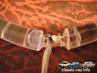

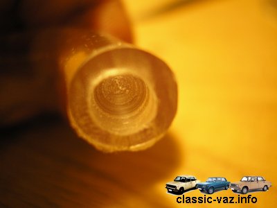

Теперь самая кропотливая часть нашей "поделки" - в обеих торцах высверливаем отверстия строго под диаметр купленных диодов:

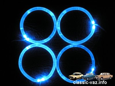

Теперь отрезаем у диодов ножки так чтобы они были в длинну примерно 5мм (!!!). Там где большая бобышка, это плюс. Теперь пожалуй самое сложное - нужно спаять диоды параллельно друг к другу и припаять к каждой из ножек по проводу. Чтобы при подключении не путаться в проводах - рекомендуем использовать разноцветные провода. Теперь, отступив где то 10-15 см, разрезаем провод, ведущий к плюсу диода (большая бобышка), и впаиваем туда сопротивление.
Устанавливаем диоды в торцевые отверстия наших колечек. Но перед этим просим у женщин (на крайняк покупаем самый дешевый) любой ПРОЗРАЧНЫЙ лак для ногтей и капаем буквально по капельке в каждое отверстие (их два). Чтобы лак не успел засохнуть - сразу-же вставляем в отверстия диоды. Чтобы лак нормально засох необходимо около 30 минут. В итоге должны получить примерно такое:
Мы неспроста использовали лак для ногтей. Дело в том, что после высверливания отверстия сверлом поверхность внутри "поцарапанная", а это значит, что пластик не имеет абсолютного контакта с диодом и поэтому свет будет хуже проходить от диода к пластику. А лак заполняет собой все "пустоты" и делает из 2 разных деталей как бы единое целое.

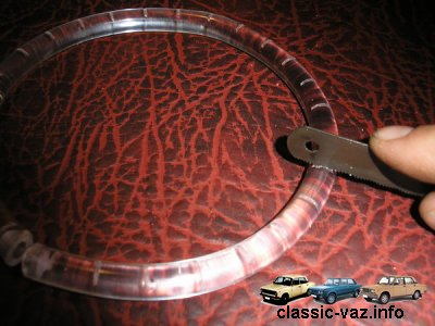

Для большего эффекта рекомендуем сделать на кольцах небольшие насечки. Именно насечки, а не по всей окружности... Расстояние между ними не менее 1 см, глубина около 0,5 мм. Для этого идеально подойдет ножевочное полотно
Подключаем и видим разницу

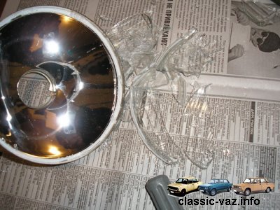

Теперь разбираем фары. Хотя сделать это можно было и раньше... Если стекло не поддается - ничего не остается как разбить, благо оно не столь дорого.
Примечание: рекомендуем после демонтажа фар с машине пометить их с тыльной стороны маркером: правая, левая, ближний, дальний. При сборке это может чуть помочь

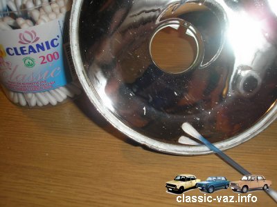

Поле удаления стекла на поверхности отражателя неминуемо остается мусор. Нужно его удалить. Я пользовался ватными палочками для ушей:
НАСТОЯТЕЛЬНО НЕ РЕКОМЕНДУЕМ трогать поверхность отражателя руками и уж тем более вытирать зеркало СПИРТОСОДЕРЖАЩИМИ чистящими средствами. Иначе получите свет как у карманного фонарика (поверхность зеркала может потемнеть и помутнеть).

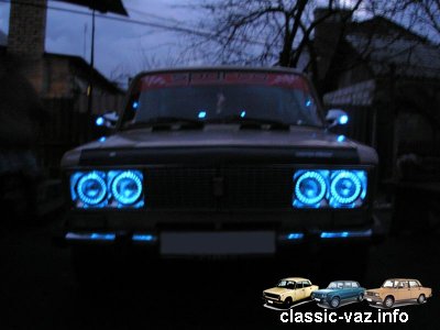

Освободившийся после этого "+" от габаритов используем для подключения одной пары "глазок". Это-же проделываем и с другой стороны. "Минусы" можно прикрутить под крепления сигналов. В итоге Стандартные габариты стают поворотами. Смотрится - отлично! Теперь повороты мигают с удвоенной силой - только слепоглухонемой не заметит 2 лампочки. А при включении габаритов загораются вожделенные "ангельские глазки"!
Днём:
[img]http://autoclub.tomsk.ru/files/12346298 ... 18_142.jpg[/img]
Вечером:
[img]http://autoclub.tomsk.ru/files/12346298 ... 20_172.jpg[/img]

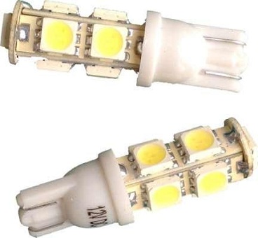

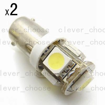

ИМХО, Нивке больше подойдет лампочка-габарит в фару из 9 диодов
А поподробнее про это можно??? Я в раздумье!)))
Подробнее
Сообщение Анатолий » 05 ноя 2010 13:38
Да пожалуйста!

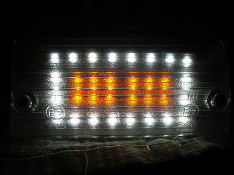

Вобщем, покупаем фару от "копейки", она отличается от простой нивкиной наличием доп. отверстия под габарит, идем на толкучку, в павильоне, где продают электронные шняжки, по-моему 13 или 14, не помню покупаем там диодную сборку на 5 или 9 диодиков.
Устанавливаем оптические элементы, протягиваем к ним провода от габаритов, вставляем лампичку, и вуаля :)
У меня сейчас вот такие
Есть такие с цоколем
А вот так оформим подфарник - по краю габарит - в центре поворотник
