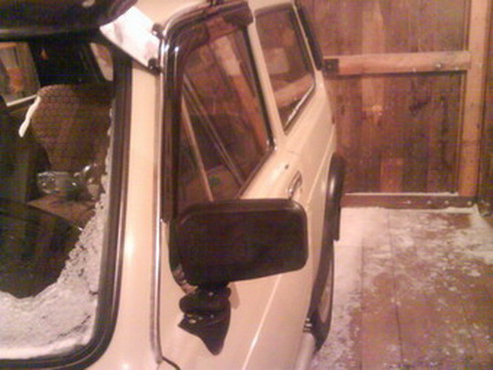

Уже давно приобрел себе на Ниву зеркала-лопухи, вроде бы все устраивает, но... Видно всё, но от земли до неба, что сбоку твориться - пока головуине повернешь, не увидишь. Торчат далеко и немного нелепо смотрятся ввиду этого.. Может, так и задумано..
Вобщем, решил я зеркала модернизировать!
Понадобилось:
Зеркала, двусторонний скотч, 4 болта М5, 4 гайки, 4 шайбы, сверло Ø5,5, плоскогубцы, отвертка.

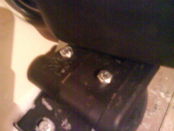

Для начала снимаем зеркала с машины. В креплении зеркала на двери внутри на ось одета пружина, закреплена штифтом. Штифт удаляется, пружина выкидывается, зеркало с осью вынимается из крепления. С оси снимается нижняя часть кронштейна зеркала и этот кронштейн разбирается. Ось удаляется, кронштейн собирается обратно.
Между основанием и кронштейном прокладываем двусторонний скотч, он будет выступать в роли прокладки, и поможет закрепить конструкцию, чтобы просверлить отверстия под болтики.
Вот и все :)

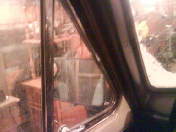

Обзор отличный, как на Кукурузере и им подобным.

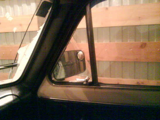

Вид с водительского места
