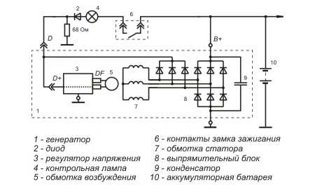

При установке генератора от Нивы на 80А возникла одна проблема - полная несовместимость схем возбуждения. Для корректной работы индикаторной лампы и генератора в целом нужна вот такая схема:

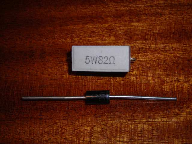

Итак, нам понадобятся резистор на 68 ом и мощность рассеяния 5 ватт (лучше взять проволочный) и диод на 3А с допустимым обратным напряжением не менее 100 вольт:

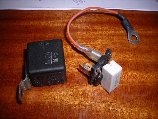

Дальше я нашел в кармане дохлое стандартное реле с лапкой крепления, распотрошил и впаял в него диод с резистором:
Все это хозяйство прикручивается саморезом крепления вместо штатного 702-го реле. К контакту с общей точкой диода и резистора подключаем желтый провод от генератора, к диоду - черный на приборку, к резюку - массу. Оранжевые провода, снятые с РС702, изолируем. С блока предохранителей откидываем и изолируем оранжевый провод, шедший на реле-регулятор.
Еще надо снять приборку и перепаять на плюс провод от лампы, который раньше шел на массу.
Все собираем и заводим двигатель. Лампа должна погаснуть.
