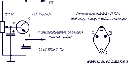

плюс ко всему состряпал такую схему
второе положение выключателя оставил для максимальных оборотов.
теперь плавно регулирую обороты.
