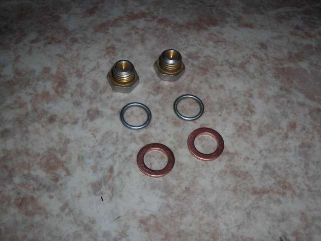

Долго думал, чем заглушить неиспользуемые отверстия. Решение пришло в тех же Автотракторных - на витрине притаилась пробка радиатора 2101. Естественно, была примерена и, внезапно, идеально подошла!
На фото сами пробки и уплотнительные кольца. Сначала я медных не нашел и купил колечки от топливной аппаратуры. Только поставить не решился.

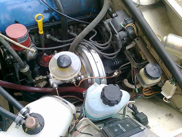

Еще я решил удалить из системы родной бачок. Надоел он мне. Поэтому прикупил бачки от Калины и Шнивы.
Слева Калина, справа Шнива. Шнивкин мне понравился больше и потому был установлен. Для установки нужно аккуратно вытащить из ГТЦ штуцера под шланги и воткнуть на их место бачек, закрепив нейлоновой стяжкой.

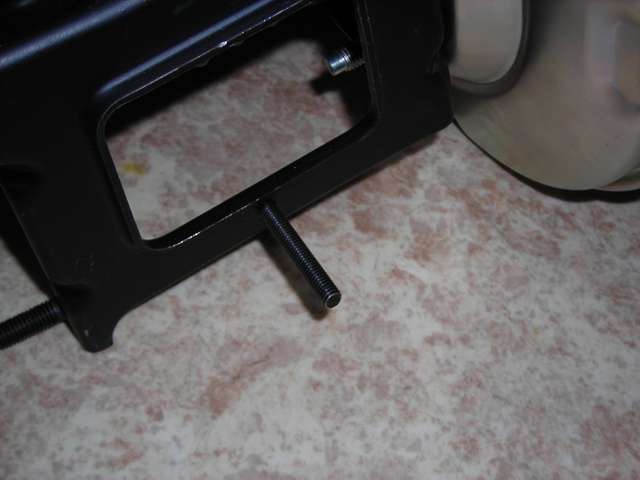

Переходим к кронштейну. На нем есть с правой стороны шпилька М6, нам она не особо нужна.
Спиливаем ее.
Я оставил обрубок на всякий случай.

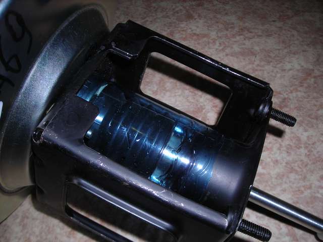

Из подходящей бутылки отрезаем цилинр нужной длины (если не находим пункт 7) и ставим в кронштейн.

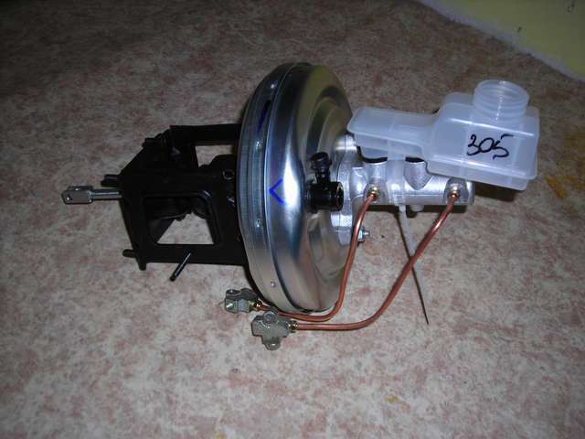

Трубки от суппортов распрямляем, сгибать будем по месту на машине. На одном тройнике глушим пробкой отвод - тройник будет просто муфтой. Фото в сборе (правда, с Калиновским бачком):
Теперь идем к машине. Откручиваем старые детали и прикручиваем новые. Здесь никаких трудностей быть не должно. Подключаем передний контур через тройник к задней камере ГТЦ, Задний контур через тройник-муфту к передней. (Замечание. камеры ГТЦ равноценны, подключать можно как удобно).
Наливаем жидкость, прокачиваем и удивляемся новым тормозам!

Так там же вроде четыре выхода. Зачем городить конструкцию с тройником? Может быть одна пробка и без трубок с тройниками?
Автор, поясни, пожалуйста.
Сообщение Sirius13 » 27 окт 2011 07:34
Можно и без трубок с тройниками, но у меня не хватило длины магистралей.
