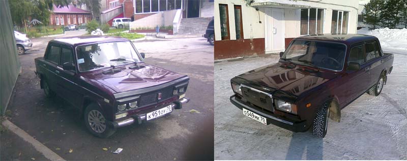

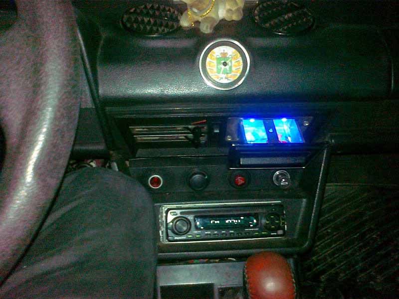

К сожалению полного отчета, как я это делал, нет, но решил показать что получилось в итоге. За качество некоторых фото извиняйте. По доработкам есть много информации в интернете. Оцените, может кто и себе решит чего-нибудь сделать. На все возникшие вопросы с удовольствием отвечу.
Так же можно увидеть вместо циферблата на часах герб Томска.
Подсветка пепельницы ВАЗ 2106.jpg (67.96 КБ) 32336 просмотров
Фонарь освешения салона от Калины в ВАЗ 2106.

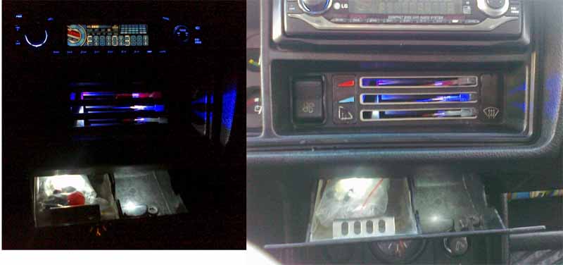

Подсветка пепельницы и регуляторов. На данный момент установлена кнопка вкл. вентилятора печки с подсветкой.

Вот они обе, мои "подопытные"

Фонарь неаккуратно поставил. А так норм.

а зачем подсвечивать пепельницу?

Сельский писал(а):а зачем подсвечивать пепельницу?
Подсветка пепельницы выручает в ночное время, в шестерке использовал её для хранения мелочи, в семерке в один отсек телефон идеально ложиться, а в другой мелочь да предохранители.

Чисто случайно оказался у меня плафон от мазды 6. долго лежал он в гараже.... потом дошли до него руки-поставил в 6 (только ваз)))).
снимается пиноль, аккуратно вырезается, ставится плафон.на фото автора видна трещина.. это неаккуратно вырезали..+ перед установкой, нужно промазать линию отреза клеем. с проводами : "+" постоянный, "-" с концевика двери. если есть возможность принудительного включения плафона то еще 1 "-" с зеркала можно взять прикрутив провод прямо к кузову.
