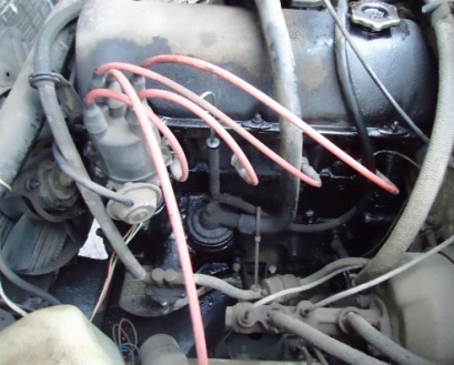

на моторе ВАЗ 2103 загремел Р/В. владелец приехал на диагностику...грохот неописуемый. замер компрессии показал ровный результат в 11 кг/см2 в каждом циллиндре...
состояние мотора говорит само за себя...

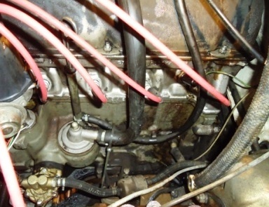

моем под капотом применяя мойку высокого давления. результат на фото

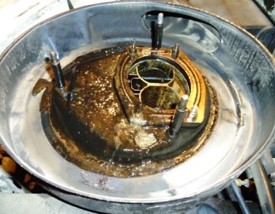

корпус воздушного фильтра впечатлил не меньше...

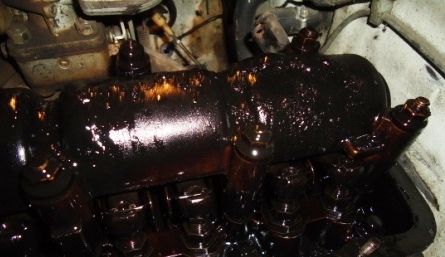

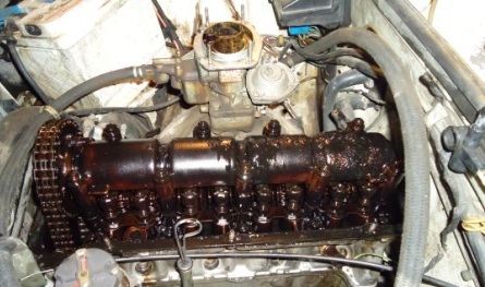

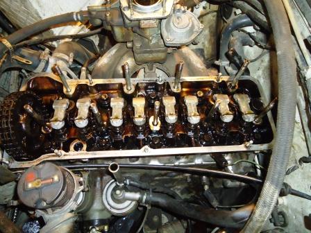

после вскрытия крышки клапанов видим вот такую "картину маслом"...
м-даа

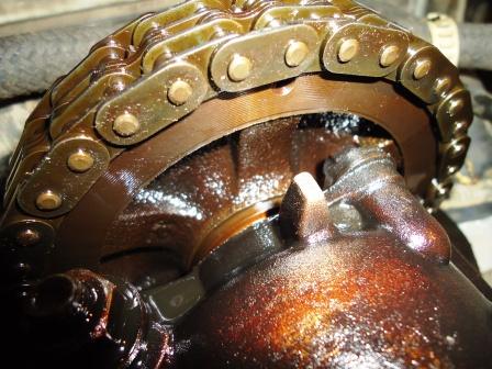

проворачивая К/В выставляем метки на приводе ГРМ.
метка на шестерне(лунка) совмещена с приливом корпуса Р/В

Сообщение Иким » 07 ноя 2011 21:51

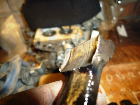

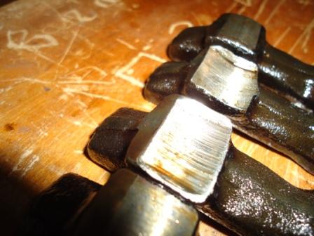

состояние "коромысел" видно на фото....
без коментариев, как говорится...

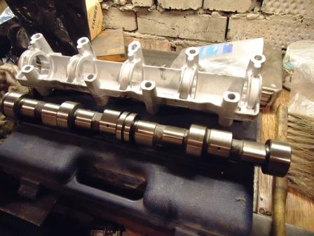

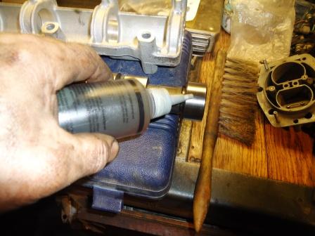

налюбовавшись и впечатлившись неприхотливостью российских автомобилей разбираем новый Р/В, удаляем консервацию и продуваем маслянные каналы сжатым воздухом.
смазываем моторным маслом шейки Р/В и постель. собираем в единое целое. проворачиваем, убеждаясь в отсутствии заеданий.
смазываем моторным маслом и устанавливаем новые "коромысла" на опорные болты...
проворачиваем Р/В так, чтобы установочный штифт находился вверху справа. устанавливаем корпус Р/В и затягиваем гайки от середины к краям.устанавливаем шестерню с шайбой и стопором и затягивам болт...

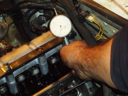

натягиваем цепь и проверяем совпадение меток на шкиве К/В и приливом на передней крышке двигателя, на шестерне Р/В и приливе постели. метки совпали, ведь мы не снимали цепь с шестерни! загибаем край стопорной шайбы предотвращая тем самым самопроизвольное откручивание болта. все в порядке! можно приступать к регулировке клапанных зазоров. устанавливаем планку и микрометр часового типа и производим регулировку 8го и 6го клапанов, далее проворачираем К/В на 180 градусов(Р/В провернется на 90 градусов) и регулируем 4й и 7й клапаны. опять проворачиваем К/В на 180 гр, регулируем 1й и 3й клапаны. и последний поворот К/В - клапаны 5й и 2й...

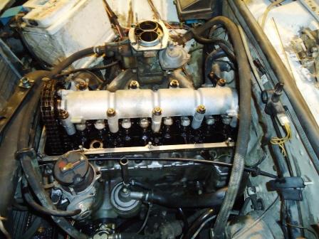

установив новую прокладку накрываем двигатель крышкой клапанов и затягиваем гайки через фасонные шайбы. подсоединяем трос подсоса, тягу привода педали"газа" и устанавливаем воздушный фильтр.
по индикатору выставляется 52 деления=зазору рекомендованному заводом изготовителем 0,15мм...

PS: проведя осмотр снятого Р/В стало понятно, почему два коромысла в таком состоянии. от "частой" замены масла оказались забиты отверстия выхода маслянной магистрали и пара коромысло-кулачок Р/В работала без маслянного клина.

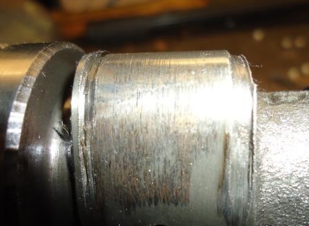

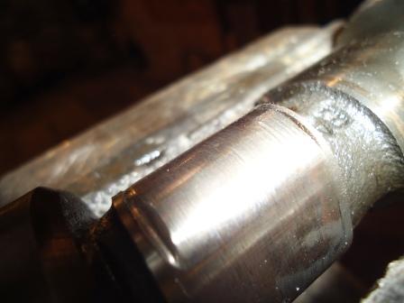

Сообщение Иким » 08 ноя 2011 22:48

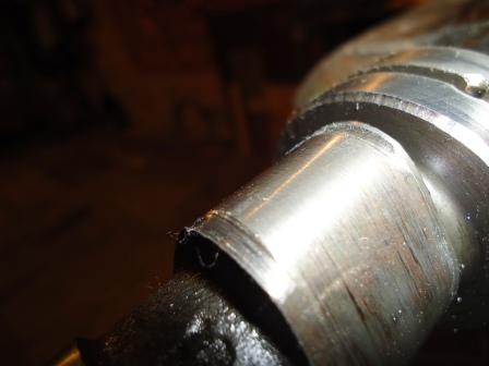

вот зафотал кулачки Р/В
на самом деле страшнее выглядит...
