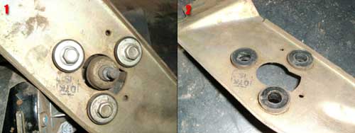

Как становится видно, редуктор крепится тремя болтами, через резиновые вставки.
Откручиваем их, и снимаем моторедуктор.

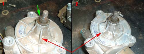

Для установки нового редуктора, нужно немного сточить у него ребра жесткости, что бы шток привода свободно входил в соответствующее отверстие на пластине.

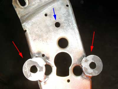

Далее прикладываем новый моторедуктор к пластине (основе) стеклоочистителя и размечаем новые три отверстия.
Одно из них нужно будет просто просверлить. А два других находятся за пределами существующей детали, поэтому нужно сделать два новых крепежных «ушка».
В моем случае – я приварил по бокам две шайбы!

При сборке нужно обязательно использовать резиновые прокладки под болтами, т.к. к сожалению, новый моторедуктор издает больше вибраций и шума… но зато дворники теперь работают гораздо эффективнее !!!

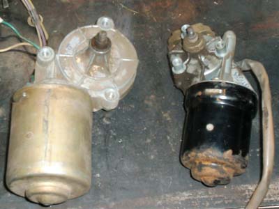

Различия:
Слева "новый" редуктор - от Москвича-2141 (или ВАЗ-2108)
Справа "штатный" редуктор от Нивы
Немного стачиваем ребра жесткости (красные стрелки)
Зеленая стрелка показывает новое посадочное место на штоке (диаметром 10мм., в отличии от 8мм на штатном редукторе).
Синяя стрелка - новое крепежное отверстие (которое необходимо просто просверлить)
Красные стрелки показывают где нужно приварить шайбы...

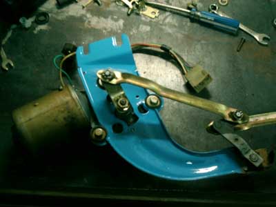

Собираем...

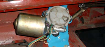

В сборе (крупным планом)
Установлено на машину...
