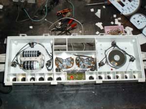

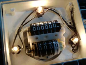

Вообщем разобрал я всю панель, выдернул приборы, убрал с них весь пластик и снова поставил. Оказалось, что в корпусе приборке место очень много - есть где разместить лампочки для внутренней подстветки.
Лампочки воткнул в патроны (от приборки ВАЗ-2108). Сами патроны приклеил внутри корпуса, разместив их покруги приборов. 3 лампочки на спидометр, 3 лампочки на тахометр и 2 лампочки на датчик уровня бензина и температуры.
Все провода и отверстия, которые пришлось просверлить для них, залил термоклеем. Провода для фиксации, отверстия - для гермитизации.

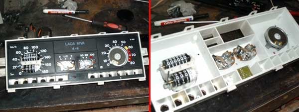

Разбираю свою приборку
Вмонтировал 8 лампочек для внутренней подсветки
Проверка свечения

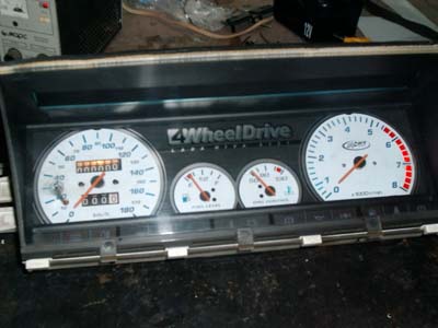

Панелька в сборе!\r\nЗатюнинная и прокаченная! :)

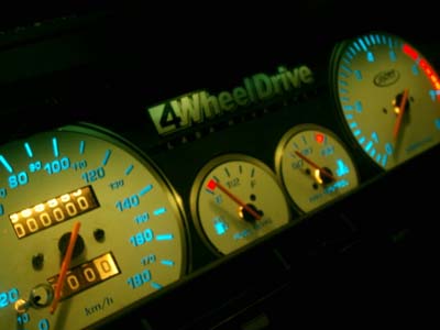

После включения зажигания - загораются цифры!!!
(включается внутренняя подсветка + горит штатная)

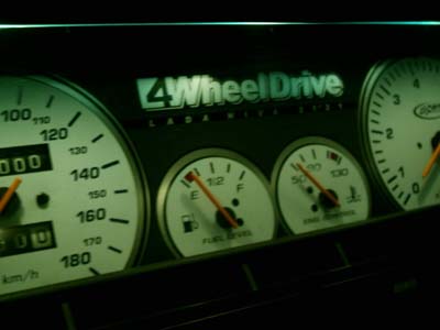

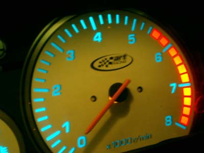

Тахометр!
А здесь горит только внутренняя подствека - стрелок почти не видно, поэтому надо оставлять и внешнюю (хотя можно сдлеать ее тусклой)!

за счет чего начинают гореть цифры? за счет доп подсветки подключенной после зажигания?
gavrilovalexandr
Сообщение fast » 04 фев 2015 19:32
Да, подключил подсветку цифр отдельным проводом от зажигания!
