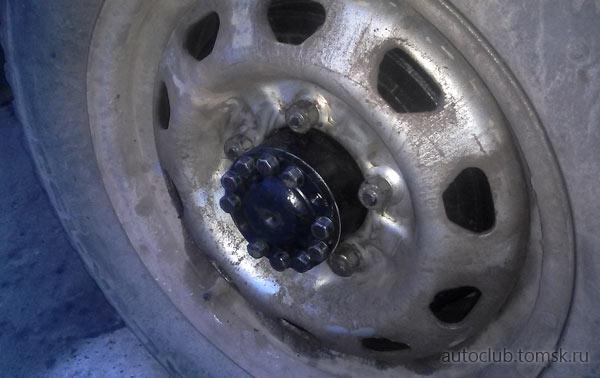

Собственно небольшое подтекание масла в правой части заднего моста на своём пикапе я заметил уже давно, чуть меньше года назад. Разумеется взял на заметку, но особо не спешил с ремонтом. Однако в какой то момент небольшое "потение" резко усилилось и превратилось в конкретную протечку! Заметил я это просто увидев, что весь барабан и даже сам диск колеса уже в масле. Пришлось срочно заняться заменой сальника полуоси.

Для начала снимаем колесо, его кстати пришлось долго очищать от налипшей из-за масла грязи.

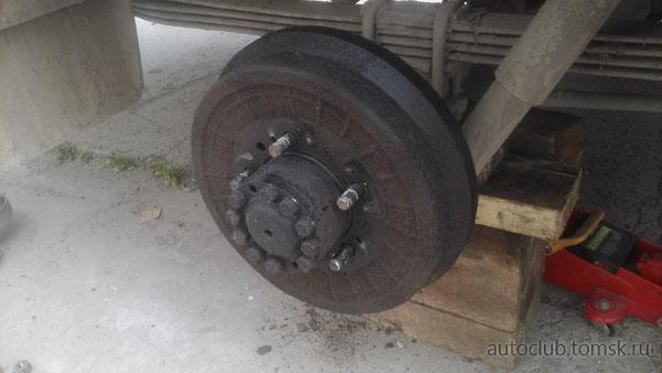

Шлицевой отверткой откручиваем три винта крепления тормозного барабана к ступице и снимаем его. Если снимается плохо - можно слегка подстучать по кругу с обратной стороны молоточком (лучше киянкой), но без фанатизма.

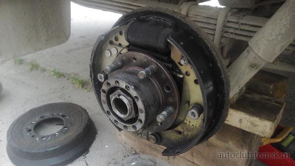

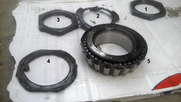

Далее снимает ступицу. Для этого очищаем узел от смазки, отгибаем стопорную пластину (2), откручиваем контргайку (1), после чего снимаем саму стопорную пластину и наконец откручиваем гайку ступицы (3). Под ней есть опорная шайба (4), вынув которую можно аккуратно потянуть всю ступицу на себя и вынуть внешний ступичный подшипник (5).
Детали желательно не перепутать, что бы поставить на свои места.

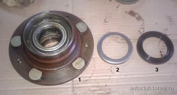

Сняв ступицу и перевернув ее можно увидеть виновника сей трагедии - сальник ступицы, который нам и предстоит заменить.
Вынуть сальник можно при помощи обычной отвертки или небольшой монтажки. Просто подцепить его по кругу и аккуратно вынуть. Но при не засовывайте отвертку глубоко и до упора, что бы не зацепить маслоотражательную шайбу.
Снимаем внутреннюю обойму внутреннего подшипника. Желательно его пометить, что бы не перепутать местами (внутренний и наружный)!
Наружные обоймы в этом время остаются в корпусе ступицы. Если износа подшипников нет - доставать их не нужно! Но в любом случае рекомендую промыть подшипники и убедиться в их состоянии. Раз уж всё равно разобрали...

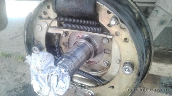

Теперь вернемся к машине. Весь тормозной барабан и щиток барабанного тормоза покрыт толстым слоем масла и грязи. Разумеется тормоза тут уже не работали... С такой то смазкой :/
Разбирать весь механизм для очистки мне совсем не хотелось и я решил прибегнуть к маленькой хитрости. Если у вас есть моечный пистолет или на худой конец - какой нибудь хороший разбрызгиватель, можно попробовать промыть всё на месте керосином! Я взял один литр осветительного керосина и пневматический промывочный пистолет. Результат на лицо:
Под давлением можно хорошо промыть детали прямо на месте. При этом керосин не повредит резинкам (пыльникам тормозных цилиндров).
Таким же образом я отмыл начисто тормозной барабан и оставил всё сушится на солнышке.
Чуть позже, перед сборкой, убедившись, что всё высохло я продул еще раз всё просто воздухом из компрессора и обезжирил тормозные колодки и барабан растворителем. Если колодки сильно "засаленные" , можно пройтись мелкой шкуркой.

Промыв подшипник я набил его смазкой Литол-24 и приступил к сборке. Устанавливаем внутреннюю обойму подшипника в ступицу, прокрутив ее пару раз, устанавливаем на место маслоотражательную шайбу (2) и затем запрессовываем новый сальник (3). Для надежности перед запрессовкой я обезжирил края и смазал очень тонким слоем герметика.

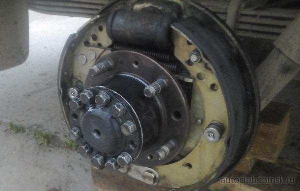

Далее устанавливаем ступицу на машину. Заводим ее аккуратно, что бы не повредить новую манжету. Когда ступица встанет на своё место - устанавливаем опорную шайбу и закручиваем ступичную гайку. Сначала можно сильно, но покрутив туда-сюда немного отпускаем и затягиваем моментом 30-40 Нм. так же плавно прокручивая ступицу. После этого можно устанавливать стопорную шайбу и контргайку, затягивая тем же моментом.
Процедура настройки преднатяга подшипника может быть разной. Некоторые просто на "глаз" добиваются отсутствие люфта. Тут главное не перетянуть, что бы не увеличить износ, но и недотянуть тоже нельзя, т.к. это вызовет шум и вибрацию колеса, что вследствие так же приведет к выходу из строя ступичного подшипника.
Затем устанавливаем полуось. Если необходимо заменяем прокладку фланца полуоси. Прикручиваем всё на место десятью болтами.
Остается лишь поставить тормозной барабан, зафиксировать его тремя винтами и можно одевать колесо...
