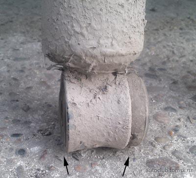

В целом замена нижних резиновых втулок передних амортизаторов на "патрике" особых проблем не составляет. На моё удивление они "живут" довольно недолго. И виной тому, как мне кажется, качество резины из которой они изготовлены.

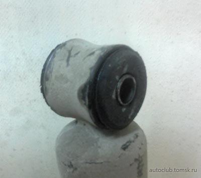

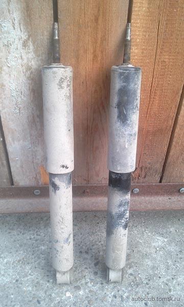

К примеру, имеем два амортизатора снятых с машины. Пробег 35-40тыс.км.
Кто то конечно скажет, что и так не мало походили, но НЕТ! Машина не эксплуатировалась с какими то особым нагрузками и не так часто ездит по бездорожью. Тем не менее нижние втулки уже "убиты".

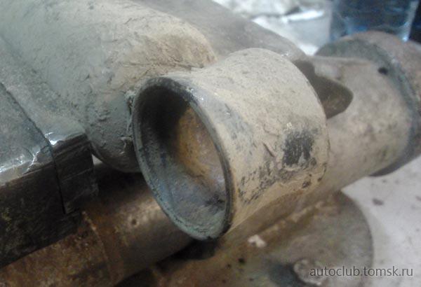

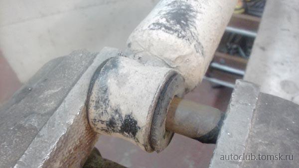

Для начала выпрессовываем старые втулки из корпуса амортизатора...
Далее, если Вы ставите разрезную втулку (вариант 1) - то просто вставляете их с двух сторон, а в центр задавливаете металлическую распорную втулку. Делается это легко, как правило руками, без применения каких то специальных инструментов.

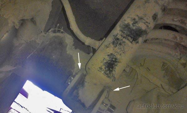

Такой вариант замены очень быстрый и фактически можно даже полностью не снимать амортизатор с машины. Но минус в том, что такие втулки "ходят" крайне мало. Их придется менять при каждом ТО, а может и чаще. Но и стоят они не копейки...

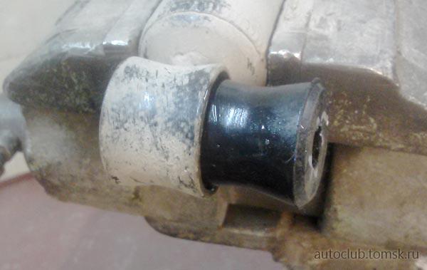

Второй вариант установить цельную резинку. Для этого ее нужно запрессовать в корпус амортизатора. Однако в ряде случаем ее можно впихнуть туда даже от руки, хотя и с небольшими усилиями.

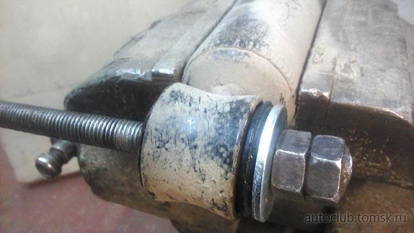

Далее самый важный момент! Нужно хорошо смазать внутреннюю часть резиновой втулки и распорную втулку жидким мылом и запрессовать ее например с помощью тисков. При этом пусть Вас не смущает разница в диаметре. Главное правильно ее спозиционировать перед началом запрессовки. Распорная втулка имеет специальный конус по краям и если правильно ее установить и хорошо смазать детали она зайдет довольно легко и тем самым разопрёт резиновую втулку в корпусе амортизатора.

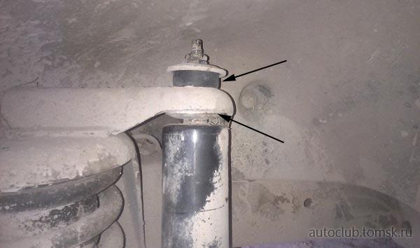

В свою очередь верхнее крепление амортизаторов у нас тоже уже немного люфтило, но как оказалось позже высота резиновых подушек верхнего крепления амортизатора почти такая же как у новых резинок, т.е. "просели" они не сильно, однако этого оказалось достаточно, что бы амортизатор стал немного болтаться. Заменить их уж совсем просто и я не буду на этом акцентировать внимание. Как говорится: снял - поставил...
