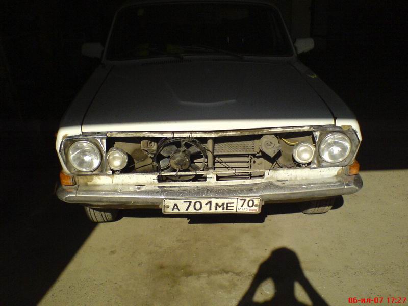

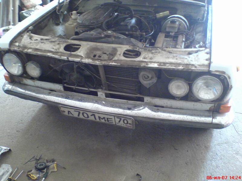

собсно пришла в наш город гребаная жара и я столкнулся с такой проблемой на своей Волге - начала в пробках сильно расти температура ОЖ. Для тех кто не в курсе - на двигателе 24-01 вентилятор с ременным приводом от двигателя, соответственно при стоянии в пробке почти не крутится.

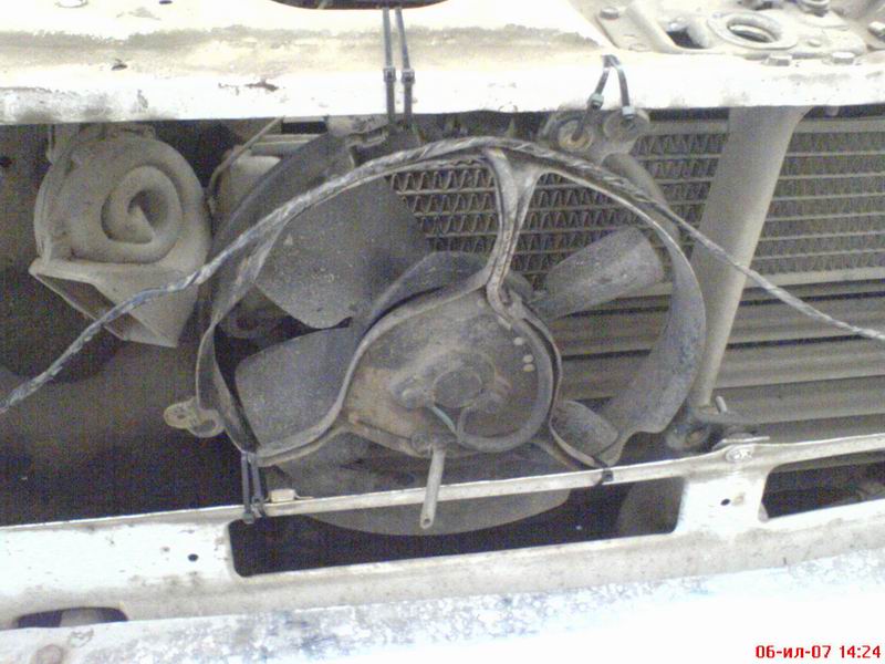

что использовано: вентилятор кондиционера от Toyota Supra JZA80, реле и предохранитель российского образца, провода производства Tomahawk, изолента Matequs, штатная кнопка включения салонного света :) Кнопку выбрал эту по ряду причин: светом не пользуюсь, лампочка вообще вытащена (плафон "течет"), удобно расположена, не надо мудрить с встраиванием куда-то :)
вентилятор влез перед масляным радиатором, под решеткой. Закреплен на болт родного крепления передней планки и на стяжки к телевизору. Можно конечно и уголки изготовить, но лениво :) Решетку пока ставить на место не стал - прикольный корч получился )
вентилятор
Resize of DSC01062.JPG (76.44 КБ) 33106 просмотров
общий вид
Resize of DSC01063.JPG (78.14 КБ) 33106 просмотров
вот так я сейчас езжу :)
Resize of DSC01064.JPG (56.25 КБ) 33106 просмотров

ну и как температура на скольки держиться на рабочем двигателе?? 80-90 или малость все таки шкалит?? а то у меня тоже проблема закипания в пробках возникает.
Сообщение Dark_Angel » 18 дек 2007 00:55
Стас писал(а):ну и как температура на скольки держиться на рабочем двигателе?? 80-90 или малость все таки шкалит?? а то у меня тоже проблема закипания в пробках возникает.
в жару в пробках с включенным вентилятором держалась примерно 85-90
