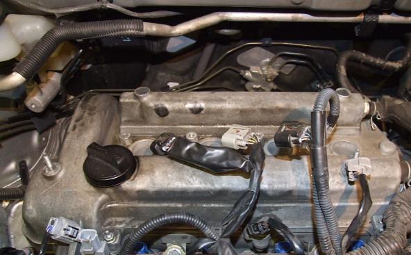

здесь мы сняли катушки и выкрутили свечи

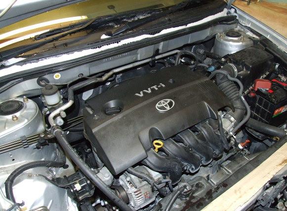

двигатель который мы ремонтировали
