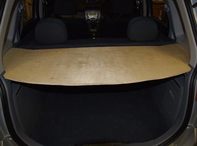

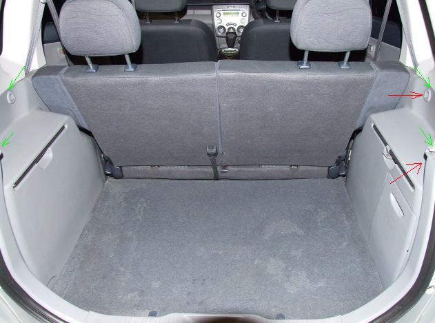

Так как в дэмке не предусмотрена полка багажника а устанавливается только шторка, то я решил сам изготовить полку, а сделать я это решил потому что в процессе езды из багажника слышны посторонние шумы да и в дальнейшем хочу в монтировать в полку хорошие колонки.
Я решил установить полку немного выше штатной шторки, красными стрелками показаны места крепления шторки а зелеными где расположиться полка

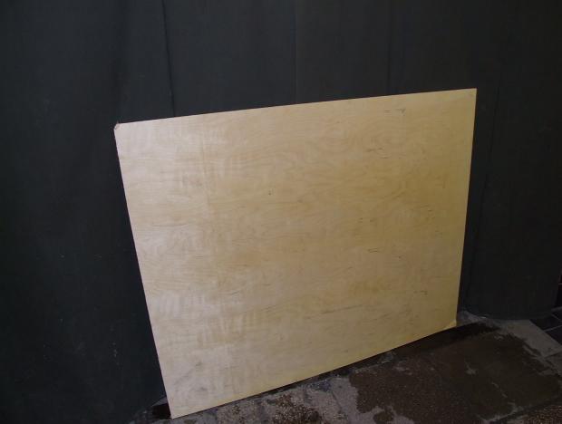

Берем лист фанеры толщиной 12 мм

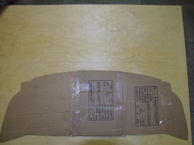

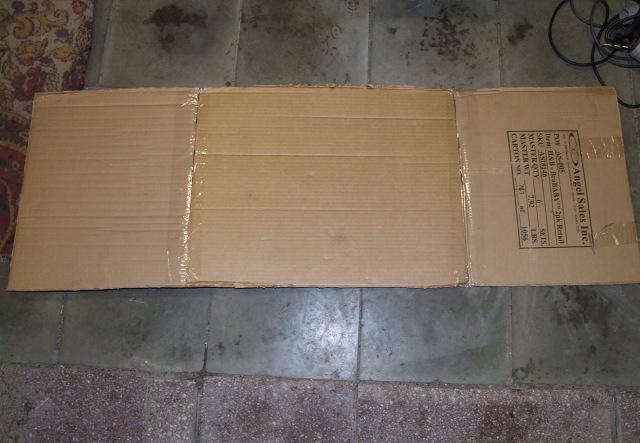

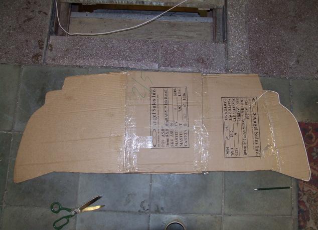

затем из картонной коробки делаем заготовку для шаблона заготовка должна состоять из трех частей так как в дальнейшем придеться много раз примерять и подгонять шаблон.

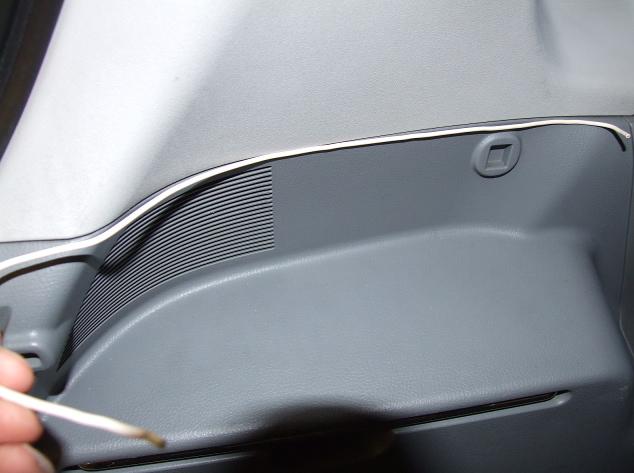

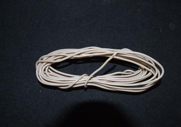

Так же понадобиться проволока достаточно жесткая но не упругая что бы ее можно было гнуть она будет выполнять роль лекало. Подойдет электрический провод сечением 4-е квадрата можно меньше.
И так огибаем проволокой все закругления багажного отделения делаем это очень тщательно так как при не достаточной подгонке могут в дальнейшем быть зазоры.
Затем переносим с проволоки на картонный шаблон замеры и аккуратно неспеша вырезаем.
Далее шаблон переносим на фанеру.

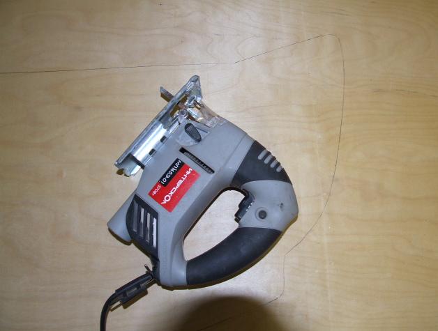

Берем электрический лобзик и выпиливаем заготовку для полки.
Делаем примерку заготовки по месту, получилость отлично полочка встала на место без зазоров, обрабатываем края болгаркой чтобы убрать все неровности.

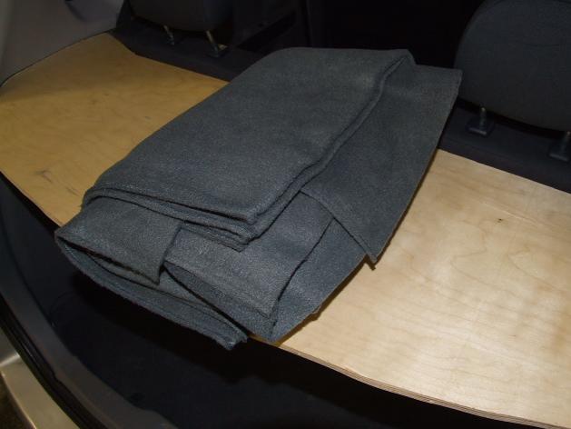

Для придания красивого вида полочке я выбрал флис эта ткань доволно эластичная не рветься и достаточно толстая продаеться в любом магазине тканей.

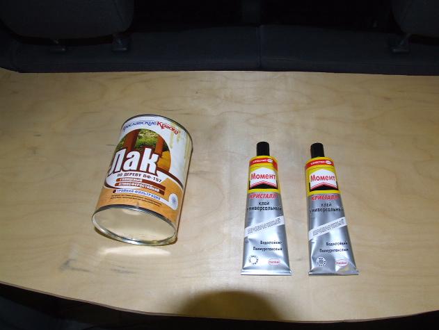

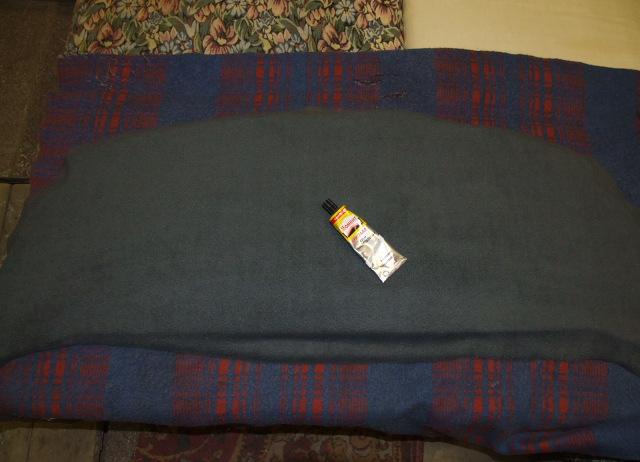

Для приклеивания ткани я купил универсальный клей только прозрачный а также лак он нужен для того что бы полка не впитывала влагу я им покрыл полку прежде чем наклеивать ткань

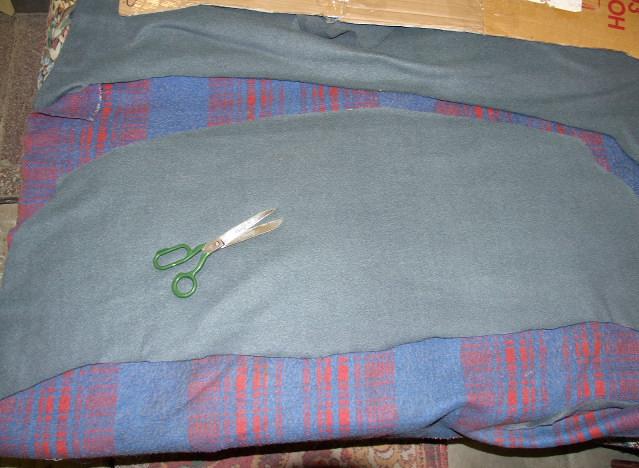

Вырезаем по шаблону ткань можно использовать картонный шаблон.
Наклеиваем ткань смотрим чтобы небыло складок аккуратно проклеиваем все края подворачиваем их и снова все проклеиваем.

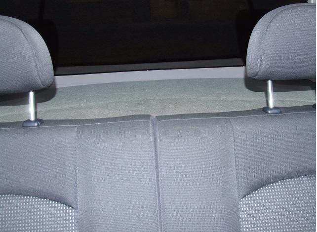

Смотрим на получившийся резултат.
Вид из салона.
Так как ткань еще осталась я решил обклеить ей пластиковую обшивку багажника.

Про поролон я вкурсе что можно было подложить но я намеренно сделал ее плоской потому что в дальнейшем к полке будут прикручиваться подставка под аккустику ну и сама аккустика я не хочу чтобы она смотрелась вогнутой. По части цвета это оптический обман она почти в тон просто вспышка сильно высветлила ткань. В принципе полка не смотрится плоской просто может я ее так сфотал не совсем удачно, а так в целом она меня устраивает сегодня катался , в машине тишина никаких шумов из багажника :) А родной полки там не предусмотрено должна быть шторка раздвижная но и ее достать все равно что в космос слетать.

Демка и калдина различаются длинной багажного отделения и если нет возможности достать багаж возле спинки сидения на крайний случай сидение можно сложить из салона оно убирается вместе с нижней частью так что доступ в багажный отсек с любой стороны свободен даже если много багажа полку перед поездкой можно вообще убрать она сьемная.
