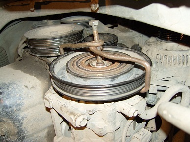

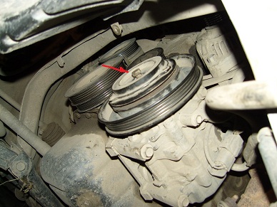

Сначала на муфте нужно откурутить болт
потом на его место вкрутить болт большего диаметра, так как в муфте есть своя резьба в отличии от вала
Вкручивая болт стянуть муфту сцепления.

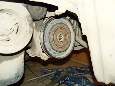

Затем снять стопорное кольцо удерживающее подшипник со шкивом
В итоге получится вот что...
затем с помощью не хитрого съемника стянуть шкив с подшипником аккуратно постукивая по шкиву в процессе снятия, основание на котором сидит подшипник аллюминий, можно "задрать" поверхность если криво подйдет....
после выбить подшипник из шкива и поставить новый, советую, посадочные места при сборке подшипника, шлицов вала и муфты сцепления, смазать графитной смазкой... все )
