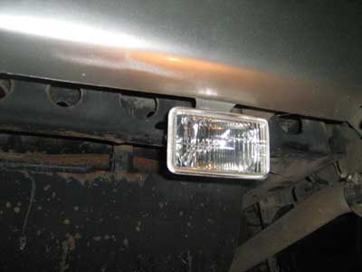

Под задний бампер его Toyota Land Cruiser "Prado" была инсталирована небольшая противотуманная фара (с прозрачным стеклом), причем в кузове даже нашлось походящее отверстие с резьбой для крепления. Установленый фонарь подключили к одной из ламп заднего хода, в правом заднем фонаре.

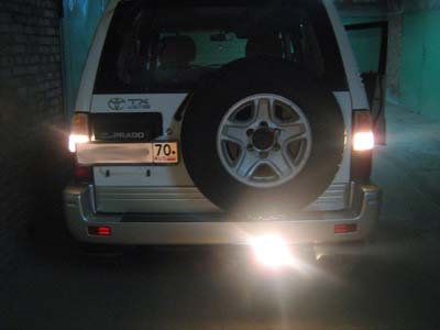

Короче дел на пять минут - а результат (на фото ниже) отличный!
Мелочь - а приятно!
Теперь далеко видать! :)
Фонарь был закреплен одним болтом к штатному отверстию в кузове...

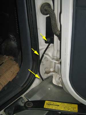

Провод аккуратно проложили в гофре под бампером и обогнув петлю завели под фару!
