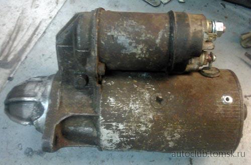

Попал ко мне в руки стартер снятый с Опеля Кадетт. Интересным было то, что сперва я точно не понял с каким именно стартером имею дело, т.к. корпус уже имел коррозию, а табличка с моделью и характеристиками данного агрегата уже изрядно стерлась... Однако можно было прочесть логотип фирмы - "Lucas", хотя сам стартер по описанию и конструкции, а так же по каталожным номерам походил на "Delco" !
Тут возникла некоторая путаница. На эти машины ставили три варианта стартеров, но Lucas выглядел явно не так... Конструктивно это был Delco.
В общем, возможно одна из фирм просто поставляла чужие стартеры так же под своим брендом. Что весьма озадачивает в подобных ситуациях, когда не удается прочесть точную маркировку.
Состояние было удовлетворительным. В принципе он был в рабочем состоянии, но присутствовали посторонние звуки и его не мешало бы обслужить. Требовалась замена втулок, щеток, а так же нужно было произвести общую диагностику, учитывая тот факт, что на корпусе виднелись следы предыдущего ремонта.

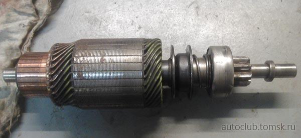

Осматриваем бендикс и состояние вала ротора с обоих сторон...
В нашем случае бендикс замены не требовал!

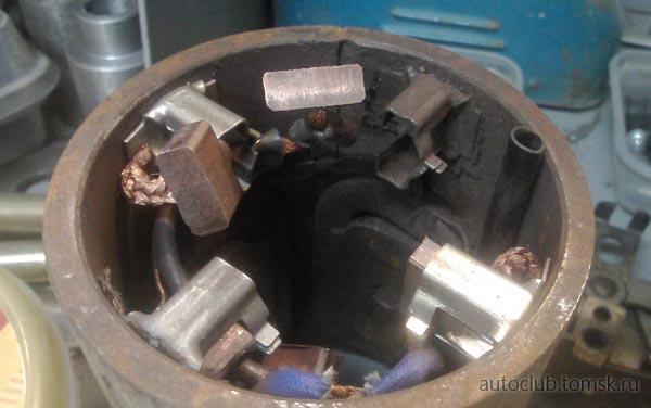

Однако замена щеток на этой модели стартера отличается от большинства. Здесь четыре щетки, две из которых - "минусовые" и зацеплены на "массу",
а две - "плюсовые" подключенные к шине идущей на обмотку статора. И что здесь такого спросите Вы? А то, что в отличии от более распространенной конструкции, провода от щеток здесь приварены к соответствующим местам, а не припаяны или прикручены болтами, как это чаще встречается. Это немного осложняет замену! "Колхозить" другие щетки сразу не советую. Заменять сварку обычной пайкой в данном узле не желательно! Я потратил не мало времени, что бы найти подходящий аналог. Разумеется в основном из за того, что не знал точную модель стартера и приходилось искать вручную - по каталогам.

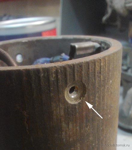

Для установки новых щеток нам потребуется высверлить две заклепки крепящие щеткодержатели "минусовых" щеток:
Пока есть достаточно мета, нужно сразу распаять соединение шины и контакта "плюсовых" щеток. Тут не обойтись без мощного паяльника, не менее 100Вт!
Использовать какую-нибудь горелку крайне не советую, т.к. Вы скорее всего повредите обмотку статора.
Зачищаем, обжимаем контакт пассатижами и припаиваем тугоплавким припоем провод с новыми щетками.

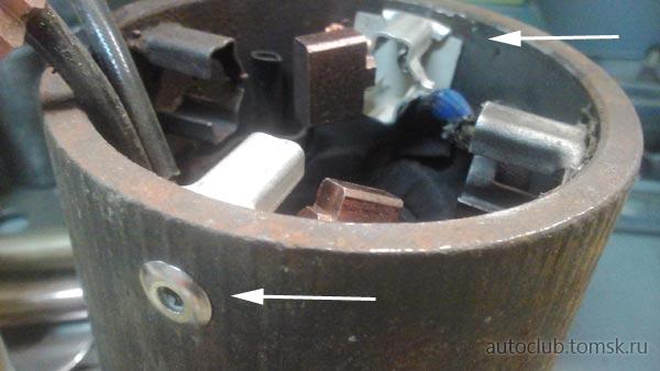

Затем устанавливаем на место "минусовые" щеткодержатели и приклепываем их. Для этого можно воспользоваться вытяжными заклепками! Рекомендую использовать стальные! Т.к. алюминиевые могут прослабнуть со временем от нагрева!

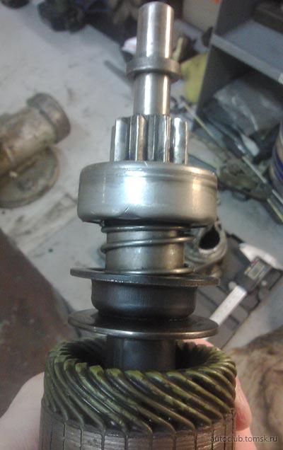

Обратите внимание, на фотографии, на положение вилки привода шестерни. Иногда ее ошибочно переворачивают при сборке...

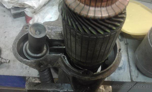

Ротор сперва вставляется в переднюю крышку, сразу в сборе с викой бендикса, а потом на всё это одевается корпус со статором и начиная его потихоньку осаживать, нужно утопить сразу четыре! щетки, что бы он встал на место. Что в общем то не хитро, но и весьма не просто. Главное не торопиться, что бы не повредить сами щетки и токоснимающие кольца ротора. Благо доступ открытый и щетка без проблем можно удерживать пальцами.
Ну а потом уже в конце ставится задняя крышка. Она плоская и просто является второй опорой вала ротора.
