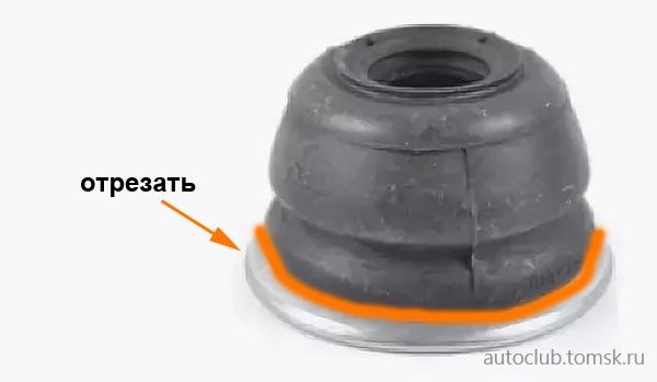

Вот один из отлично подходящих вариантов:
Демонтируем поврежденный пыльник. Берем пыльники рулевого наконечника "классики" (ВАЗ-2101), при этом можно взять как резиновый, так и полиуретановый - кому, что нравится. Обрезаем нижнее металлическое кольцо и ставим пыльник на место.
Фиксируется он снизу как раз в углублении штатным пружинным кольцом снятым с родного пыльника, а вот вверху фиксация здесь уже не требуется!
