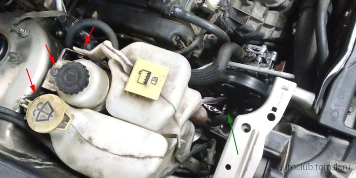

Для начала нужно снять бачки, которые мешают нам подобраться к месту...
Откручиваем расширительный бачок и отводим его в сторону. Затем бачок ГУР, он нам не сильно мешает, но его нужно открутить, что бы снять бачок омывателя. Сняв бачок омывателя, отсоединяем две трубки вверху и электрический разъем насоса внизу бачка.

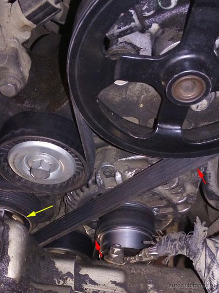

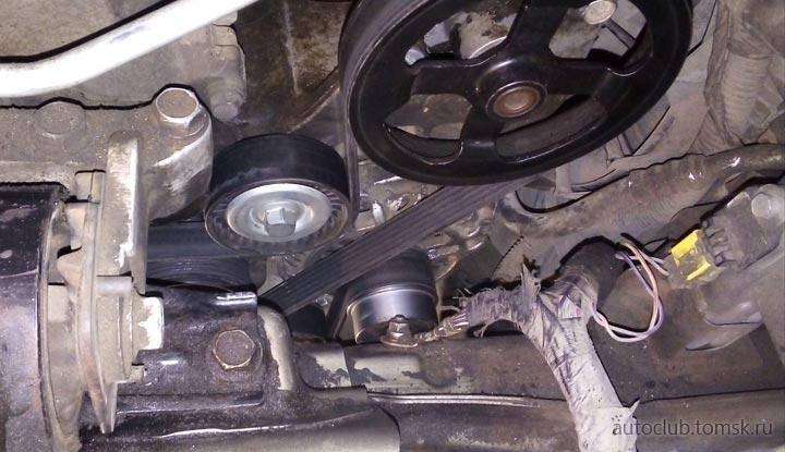

Снимаем ремень навесных агрегатов. Советую запомнить (а лучше зарисовать схему его расположения). Для этого ключом на 16 отводим ролик натяжителя механизма автоматической натяжки ремня, против часовой стрелки. Это средний ролик (на фото показан желтой стрелкой). Сделать это не просто если под рукой нет нормальных ключей, но придется постараться.

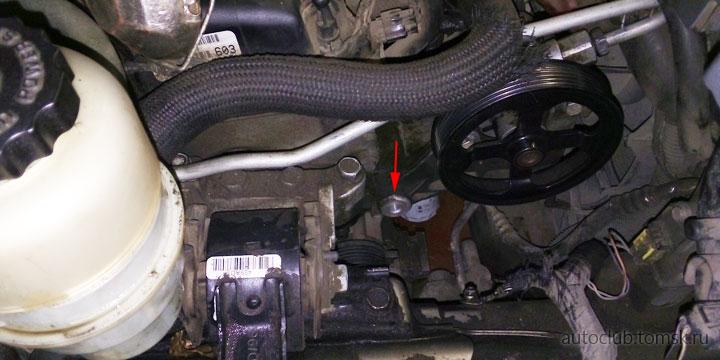

Красными стрелками показано крепление генератора. Два болта. Их пока выкручивать не надо! Сначала снимаем компрессор кондиционера!

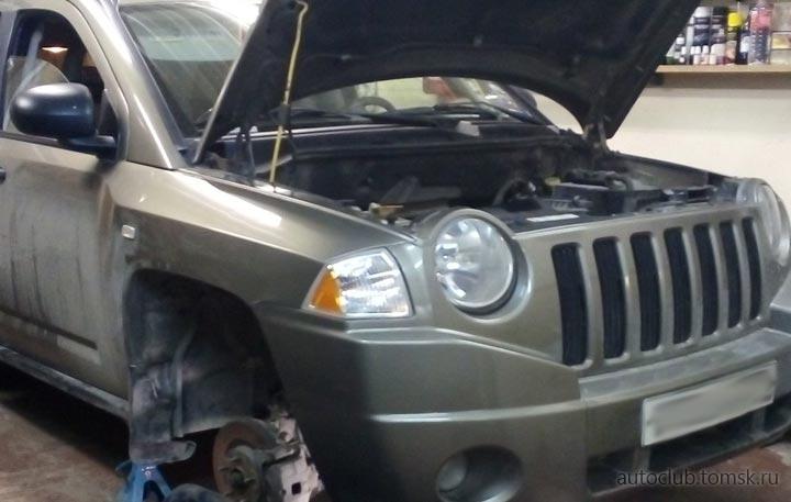

Для этого поддомкрачиваем автомобиль, снимаем правое переднее колесо, защиту арки в передней части, а так же снимаем пластиковую защиту снизу.

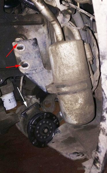

Компрессор крепится тремя болтами! Два возле арки колеса и один в задней его части. К нему не просто подобраться, но возможно.
Далее откручиваем два болта колбы кондиционера под защитой арки колеса. Таким образом у Вас получиться сдвинуть вниз компрессор кондиционера не отсоединяя его.

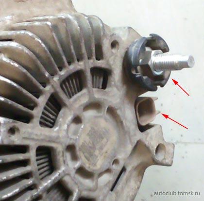

Отсоединяем провода от генератора, предварительно сняв клеммы с аккумулятора.
Сложнее всего вынуть пластиковый разъем. Со временем он может засориться песком и грязью, и защелка практически не двигается...

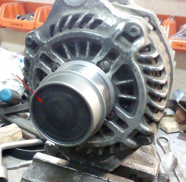

Сняв генератор, первым делом снимаем обгонную муфту (шкив). Для этого протыкаем крышку отверткой и поддев ее - снимаем. Хотя на некоторых муфтах встречаются пластиковые крышки...
Теперь можно открутить муфту. Тут зависит от того какая муфта стоит, бывает под шестигранник на 17, а бывает под звездочку. Шестигранник найти разумеется проще.
Муфта откручивается против часовой стрелки. Но для начала можно проверить ее работу. Для этого застопорите ротор генератора, к примеру, аккуратно вставив отвертку в передний щит, и покрутить рукой за шкив вправо и влево. Вправо - муфта должна быть застопорена, а при вращении влево (против часовой стрелки) должна прокручиваться. Это нужно что бы компенсировать ударные нагрузки ременной передачи.
Если муфта неисправна, даже если стучит не она, ее лучше заменить! В противном случае Вы рискуете еще и механизмом натяжения ремня, поскольку без муфты он подвергается большим нагрузкам.

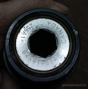

Откручиваем муфту/шкив (1) с генератора.
Код оригинальной муфты:

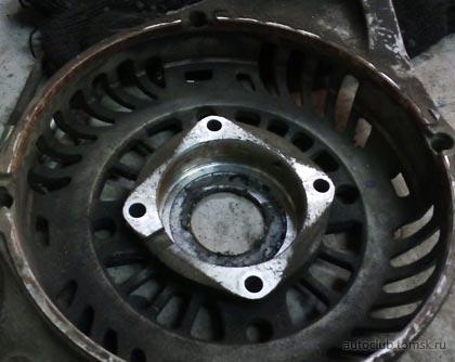

После разъединения, снимите переднюю крышку с переднего подшипника. Если идет плохо, ее можно немного погреть. Главное по ней сильно не стучать...

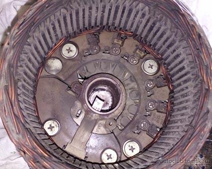

Задняя крышка остается вместе с обмоткой статора, выпрямителем и щеточным узлом:

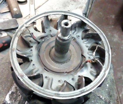

Снимаем с вала ротора подшипники.
В нашем случае задний подшипник был полностью разрушен, но снялся без проблем, а вот передний пришлось спиливать...
Так же нам пришлось снять контактные кольца, т.к. их требовалось заменить...

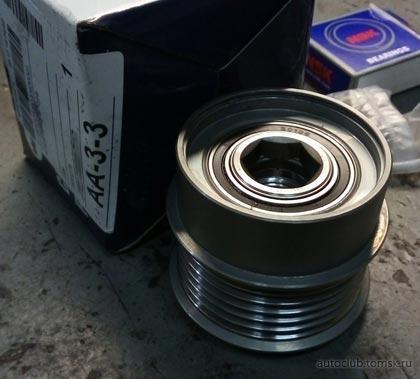

Новая муфта:

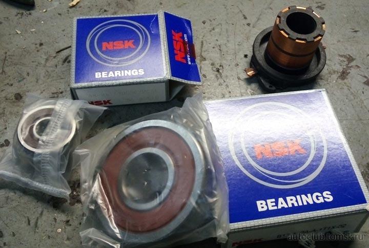

Новые подшипники и контактные кольца:

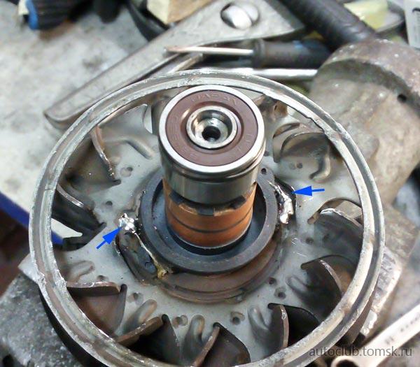

Устанавливаем новые контактные кольца. Припаиваем к ним обмотку ротора... (показано СИНИМИ стрелками)
Затем напрессовываем задний подшипник.

Натягиваем ремень согласно зарисованной ранее схеме.

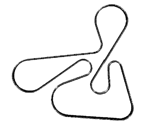

Ну и если кому понадобится, вот схема натяжки ремня Jeep Compass 2.4:
схема натяжки ремня навесного оборудования Jeep Compass 2.4
