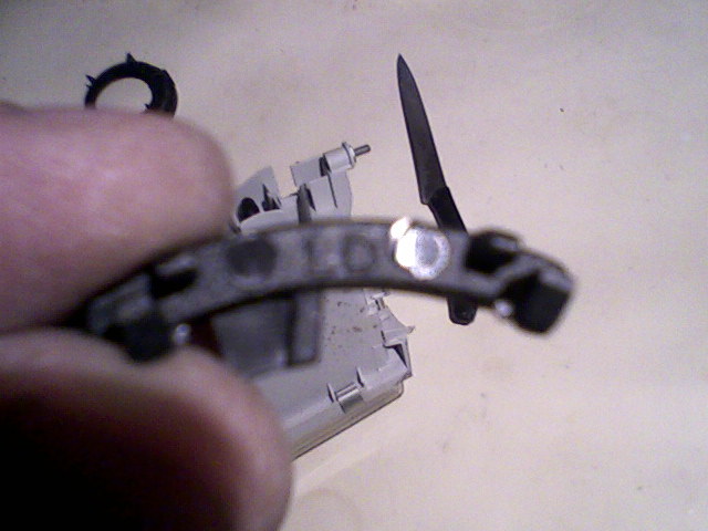

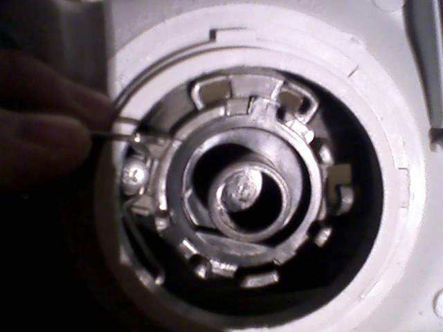

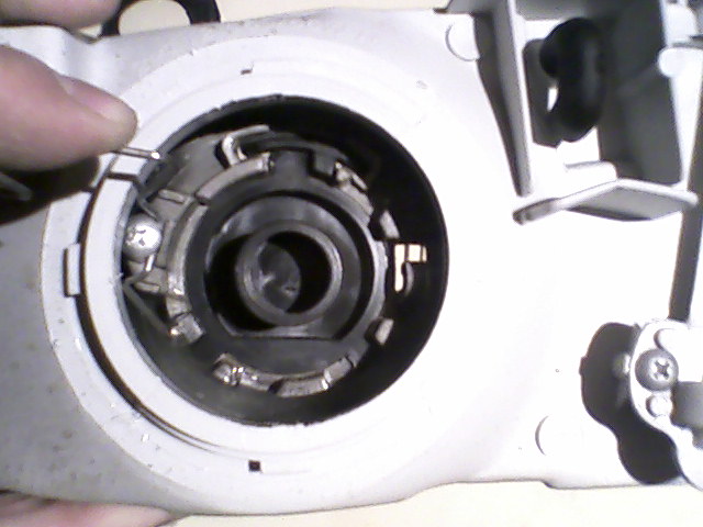

у хрусталей тайваньских свет говёненький был. приобрёл DEPOвские фары под правую обочину по 1200 за штуку и thэт`c олл. евросвет от еврофары.кстати в деповских фарах есть пластмасочка, которая фиксирует лампочку под углом 15 градусьев вправо. на остальные два усика лампы широкая выемка. если пластмасочку поменять, лампочка переворачивается влево на 30 и даёт 15 влево.

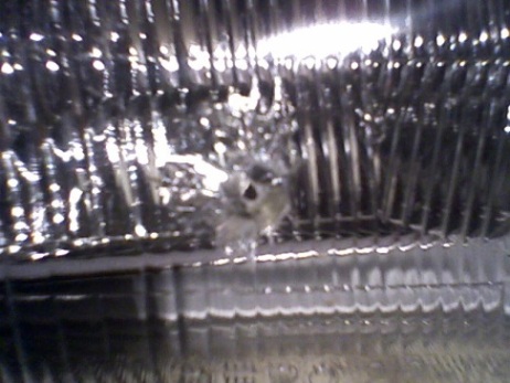

так что зря я свои тойо фары успел отдать. можно было в рифлёном стекле повернуть и не сношать мозги :( фото посадочного деповского места под лампочку добавлю вечером ближе к ночеру. стекло у фары действительно стекло.зафотаю фару, которую неделю спустя после после установки снял из-за попадания камня в сука новую фару.
так я это к чему.на фига делать фару со сменным углом поворота лампы,как не для того, чтобы меняя пластмасочку с буковками LD на зеркально похожую с буковками RD (кстати деповская же "японская" фара в сарае валяется) выпускать и евро и япо фары?
западло от камаза
обратите внимание на чёрную пластмасочку.текст LD
заглушка стоит почти горизонтально чуть повёрнута против часовой от Вас
без пластмассовой фигни заглушка повёрнута по часовой от Вас , формируя пучок на японскую левую обочину
