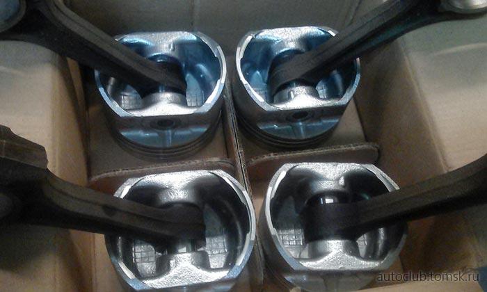

Настал черед поршневой группы.

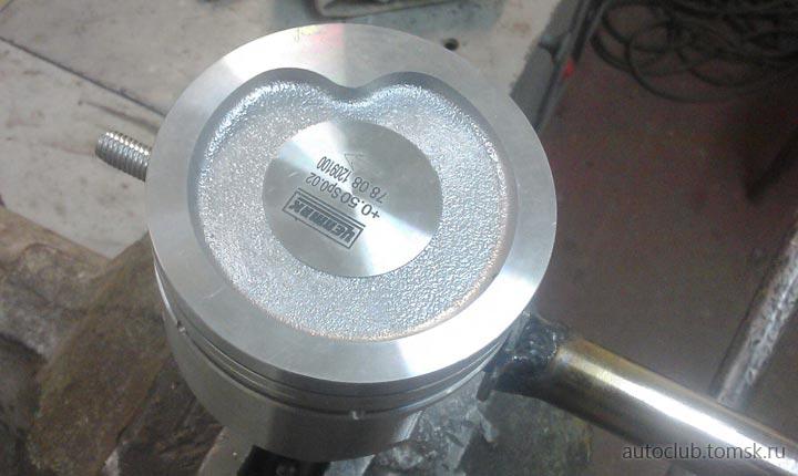

Перед установкой новых поршней сперва нужно было установить их на наши шатуны. Что бы вынуть поршневой палец из старого поршня, точнее из шатуна (т.к. здесь "плавающий" поршень) нужно выпрессовать его. Делать это нужно аккуратно, что бы не повредить шатун. Но учитывая, что старые поршни мне были уже не нужны, т.к. имели некоторые дефекты, я особо не церемонился и выпрессовывал "пальцы" обычной шпилькой...
При установке новых поршней обратите внимание на правильное их расположение. На шатуне есть метка (соответствующий прилив) она обращается к маховику. На поршне, в свою очередь, имеется квадратная площадка направленная в ту же сторону...
Однако на новых поршнях вместо квадратной площадки была просто небольшая метка, а на днище поршня имеется стрелка указывающая на перед двигателя.
Для установки новых поршней пришлось воспользоваться специальным приспособлением, которое заранее изготовили исходя из данных расстояния правильного положения "пальца" в шатуне - что бы после установки он оказался строго по центру!
Процесс проходит на "горячую" и есть всего 1-2 секунды на то, что бы установить "палец" в шатун. После этого он почти мгновенно забирает тепло от шатуна, при этом нагреваясь сам и его клинит на месте. Вынуть его уже не получится. Только выпрессовать, но после этого "палец" уже становится не годен для повторного использования!
После всех приготовлений, кладем шатун в духовку. Его нужно нагреть до 280*C
К сожалению, моя духовка греет только до 250 град., поэтому после нагрева я вынимал шатун, устанавливал в тиски и немного еще нагревал головку шатуна газовой горелкой.
Некоторые могут поинтересоваться, зачем тогда использовать духовку? Отвечу: Если производить локальный нагрев головки до 280-320 град, это может привести к небольшой деформации шатуна, т.к. будет большой перепад температур на концах детали (порядка 250 град.), а в данном случае перепад не превышает 50-70 градусов, что совсем не значительно для металла.
После того как шатун вынут из духовки, зажат в тисках и нагрет горелкой до нужной температуры - одеваем поршень и вставляем поршневой палец на место используя оправку о которой я писал выше. Процесс установки "пальца" должен проходить быстро и без промедлений. "Палец" почти сразу фиксируется в шатуне.
Через пару минут можно снять оправку и поршень готов.
После снятия оправки даем время, что бы остыть....

Нами были заказаны комплекты поршневых колец Mahle Original 011 06 N1 (в количестве 4 шт.) а так же шатунные вкладыши и прочая мелочь.
При установке колец сначала одеваем детали маслосъемного кольца, расположив их замки таким образом, что бы замок центральной пружины маслосъемного кольца смотрел в сторону поршневого пальца, а замки скребков были от него на 2-2,5 см. влево и вправо соответственно. Компрессионные кольца располагаем так, что бы их замки были развернуты на 180°относительно друг друга.

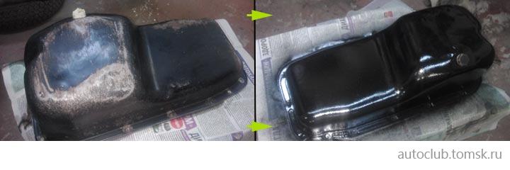

Как я уже говорил, в нашем случае она оказалась изрядно побитой. Но после отмывки, её все же удалось выправить при помощи деревянного бруска и хорошего молотка. После чего крышку покрасили - покрыв антигравием и масло-бензостойким лаком, что бы покрытие прослужило как можно дольше...
Установив картер на место мы заканчиваем собирать нижнюю часть двигателя и переходим к головке.

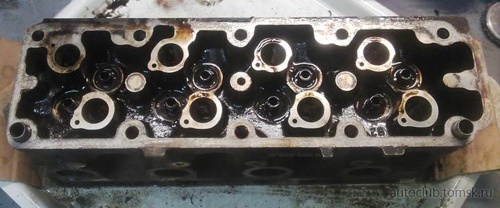

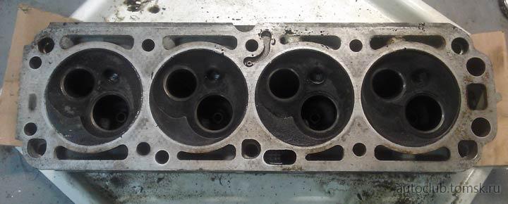

Вот и добрались до ГБЦ.
Настал черед головки блока!
Перед началом разборки ГБЦ мы залили керосин в камеры сгорания, дабы проверить их герметичность...
Тест показал, что во втором цилиндре имеются какие то проблемы. В остальных же - всё хорошо!
Хочу еще раз отметить, что изначально планировалось только заменить маслосъемные колпачки. Собственно их замена была действительно необходима, об этом так же говорил соответствующий нагар на ножках клапанов. Однако при рассухаривании и осмотре самих клапанов было замечено повреждение ножек. Глубокие царапины как раз в рабочей зоне колпачков. Видимо поэтому масло и проникало сквозь них. К слову, сами колпачки не были "задубевшими". Хотя это конечно не показатель, но всё же...
Самое интересное, что данные царапины были явно оставлены не при работе двигателя, а скорее при его сборке. Скорее всего это следы какого то удерживающего устройства или дрели, которой видимо притирали клапана при прошлом ремонте. В общем однозначно прежних "мастеров" нужно подвешать за яйца за такое отношение к деталям! Это уже который "сюрприз" оставленный ими в этом моторе...
Как итог - клапана на замену!
После полной разборки нам предстоит отмыть и очистить от нагара всю головку. Далее можно будет уже точнее судить о состоянии сёдел клапанов, но их визуальный осмотр пока не выявил ничего неприятного. В целом, состояние весьма не плохое. Зазоры во втулках так же соответствуют норме.

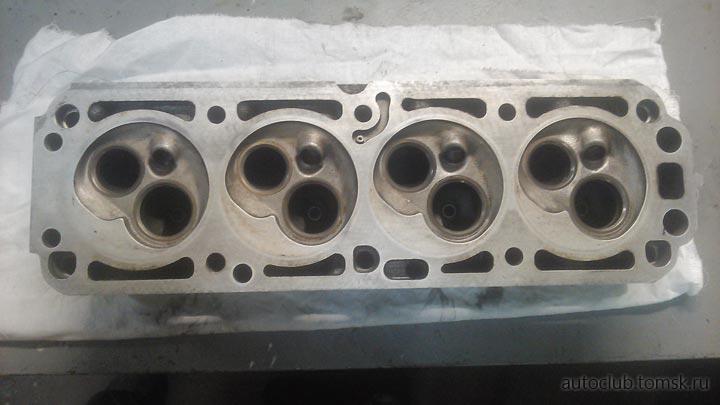

Вот я наконец и сподобился написать продолжение темы... ;)
После очистки ГБЦ, на которую ушло несколько часов, стало возможным еще более детально оценить её состояние. В целом всё было не так плохо. Как я уже говорил втулки клапанов были в норме, а состояние сёдел вполне хорошее, прогаров нигде нет. Однако во втором цилиндре (в котором ранее тест с керосином показал негерметичность камеры сгорания) пятно контакта клапана с седлом было не идеальным, но эту проблему можно постараться исправить более глубокой притиркой клапанов.

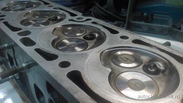

Были заказаны и приобретены все 8 новых клапанов (4 впускных и 4 выпускных).
Лично я предпочитаю притирать клапана вручную. Так лучше чувствуешь процесс.
Так что - берёмся за дело...
Во время притирки клапанов особое внимание уделил второму ("проблемному") цилиндру. Притирка заняла гораздо больше времени, но я считаю это лучше чем замена седла... В итоге за четыре-пять заходов мне удалось вывести пятно контакта в нормальное состояние.
На этом этапе все седла выглядят отлично так что можно приступать к сборке.
К слову сказать, я перестраховался и сперва "засухарил" только клапана второго цилиндра, причем даже не устанавливая маслосъёмные колпачки, просто для проверки герметичности. Она в свою очередь показала, что более тщательная притирка клапанов хорошо помогла - камера сгорания герметична!
Далее вновь разобрав головку ее хорошо отмыли и продули, после чего уже можно было собирать окончательно...

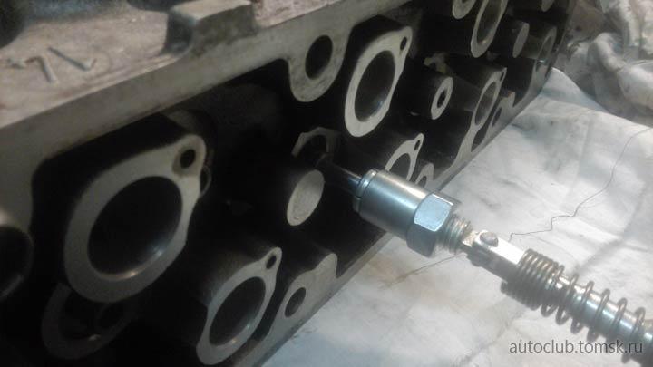

Хорошо протерев новые клапана и смазав их ножку маслом вставляем их на место. Далее устанавливаем опорную тарелку пружины клапана, затем аккуратно надеваем и устанавливаем маслосъёмный колпачок...
Ставим на место пружину и верхнюю тарелку пружины. Сжимаем пружину "рассухаривателем" уперев клапан в небольшой деревянный брусочек с другой стороны - устанавливаем сухари на место...
Тут как бы в целом процесс сборки абсолютно идентичен аналогичным головкам. Для крепления "рассухаривателя" используем подходящую шпильку М8 установленную через шайбы в крепежном отверстии головки (на фото - указана стрелками).
Проделываем эту процедуру со всему клапанами и считай головка готова...

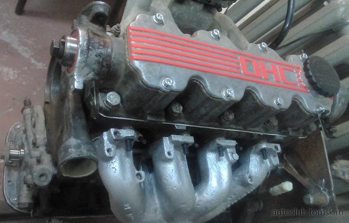

А пока я решил сразу установить коллекторы (впуск и выпуск) на свои места. Разумеется они были заранее очищены и подготовлены.
Так же я временно установил на своё место крышку головки блока, которую тоже немного доработали за это время. Притягивать её окончательно смысла пока нет, т.к. нам предстоит еще установка шкива распредвала, а для этого потребуется удерживать распредвал от проворачивания за соответствующий прилив как раз под этой крышкой...
Вот так выглядит наш мотор после ремонта:
