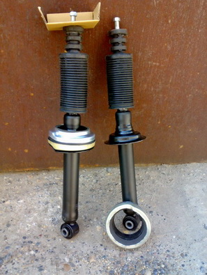

Частенько возникает необходимость увеличения дорожного просвета вследствие малого клиренса или просевших пружин.
Управляемость и допустимость каждый решит для себя сам,здесь рассатривается техническая возможность.
Увеличить клиренс можно двумя путями:
-проставка между стойкой и кузовом;
-проставка между пружиной и стойкой.
Первый способ гораздо сложней: требуются увеличенные специальные шпильки со шлицами и специальные проставки, которые непросто найти и изготовить не каждый сможет.
По второму способу часто подходят без особой переделки жигулевские усиленные проставки с металлической обоймой под задние пружины, нужно лишь вырезать ножницами по металлу внутренний диаметр нижней дополнительной обоймы(приобретается отдельно) и расточить круглым напильником внутренний диаметр проставки под посадку на стойку.

У меня знакомый, на своей ToyotaCaldina, увеличивал клиренс подобным образом!
Но он не использовал прокладки, а просто переварил опорную часть чуть выше по стакану! Эффект в общем-то тот же... доволен по сей день!

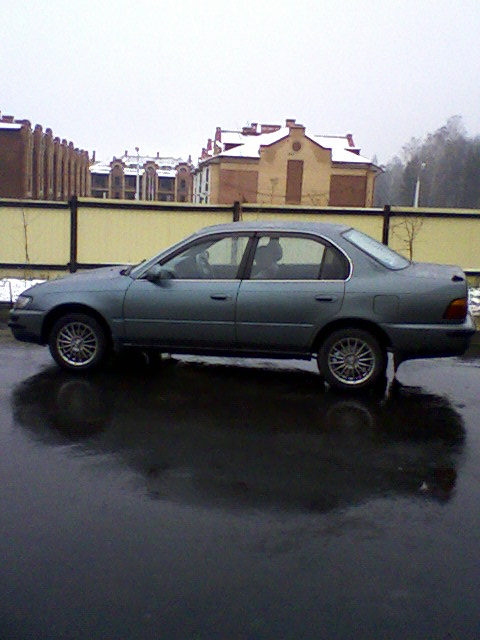

Я поднимал свою короллу 100 проставками между опорной чашкой стойки и кузовом,так как стойка есть несущий элемент пружины и самой себя.легко нашел проставки и шпильки.

У меня на мазде задняя подвеска состоит из пружины и амортизатора все поотдельности стоит можно ли под пружину поставить проставку и где их продают и неповредит ли это амортизаторам я от многих слышал что их разрывает или они начинают течь.
Последний раз редактировалось nikola-79 15 окт 2009 22:47, всего редактировалось 1 раз.
Сообщение fast » 15 окт 2009 22:46
Проставку надо подбирать по диаметру пружины, может от 2109 подойдет, так их на толкучке вроде навалом было...
А вот аммы действительно могут "пробить", нужно или крепление аммо поднимать или ставить более длинноходные!

да хоть задумайся ты на этапе выбора автомобиля, если 2001 год и наличие 3000 бакинских рублей.выбор-тойота королла тогда 9 лет от роду. приехала из Находки на пузе. другие колёса (должны быть 155/80/13 а были 145/70/13. сначала все года ездил на 175/70/13 сейчас 175/65/14 это изменение клиренса от штатного +3 мм и 1% погрешность спидометра) задние пружины мадэ ин Швецция,они повыше джапанских + в круг проставки по 20мм, которые(проставки) до 20 мм можно дажА на гарантийные фольксвагоны и рены ставить. под брюхом 2см не лишние и на управляемости, схождениихаха не сказывается.по крайней мере свыше 180 машина не может,а я быстрее 120 зимой и 150 летом НЕХАЧУ. а на Бордюр заехивать нада кажный убожий день:)
