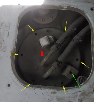

Далее отсоединяем штекер бензонасоса (красная стрелка), откручиваем крепеж магистрали трубопровода (зеленая стрелка), аккуратно снимаем шланги со штуцеров, заранее обмотав их тряпкой. Будьте осторожны! Подающая магистраль может находится под давлением!
Выкручиваем шесть винтов (желтые стрелки) крышки ЭБН и достаём насос в сборе...

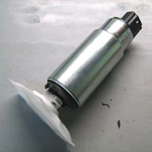

Теперь отсоединив шланг и клеммы отсоединяем моторчик с сеткой от прочей арматуры...
Заменяем моторчик заодно с фильтром грубой очистки (сеткой) на новые!
В данном случае взяли универсальный моторчик Bosch, который есть в большинстве авто-магазинов, он прекрасно подходит на штатное место...

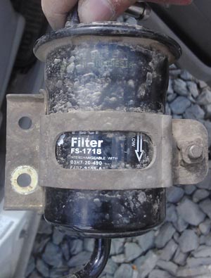

Так же, для пущей радости машинки, можно поменять заодно и топливный фильтр. Процедура простая: под капотом снимаем с фильтра оба шланга (аккуратно обмотав тряпкой), откручиваем его крепление и заменяем на фильтр на новый...
