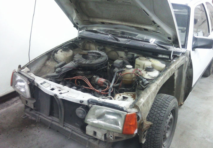

На момент официального старта проекта, а это декабрь прошлого года (12.2017), машина была уже подготовлена к работе и были найдены некоторые запчасти. Разборка авто продолжилась и как следствие появилось более четкое понимание "глубины трагедии"...
"Вскрытие" показало наличие больших проблем с состоянием кузова, в особенности порогов и колёсных арок. Здесь потребуется серьезная восстановительная работа.
По двигателю состояние лучше, но и здесь не обошлись без потерь. Радиатор подтекает - его нужно будет заменить. Генератор забит грязью - его необходимо перебрать и почистить. Тоже самое нужно сделать и с печкой - радиатор забит, а моторчик с трудом проворачивается. Так же требуется заменить маслосъемные колпачки в двигателе, термостат и часть патрубков системы охлаждения. Разумеется заменять придется вообще очень многое: шланги, трубки, элементы креплений, сальники и т.д.
Есть проблема с левой передней стойкой подвески: чашка выдавлена, пружина сломана. Сами амортизаторы пока под вопросом, но думаю их тоже менять. Так же передние тормоза, которые изначально считались лишь попросту "закисшими" - оказались сильно заржавевшими. Суппорта буквально пришли в негодность. Но об этом чуть позже...

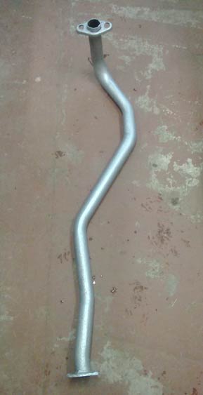

Некоторой работы потребует и система выхлопа включая замену основного глушителя, который отвалился перед началом ремонта. Так же необходимо полностью обновить салон. Покрасить кузов. И много-много что еще!
Несмотря на открывшуюся картину, воодушевленные предстоящей работой мы решили следовать намеченному плану.

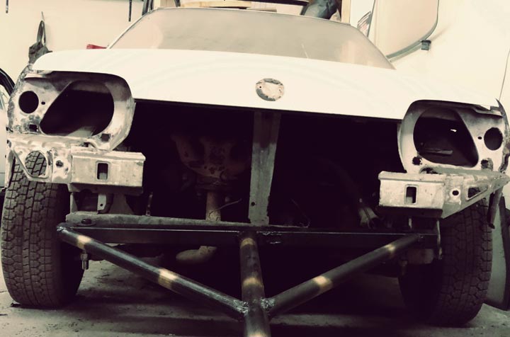

На данный момент проведена подготовка к снятию двигателя, что бы освободить моторный отсек для реставрационных работ. Заодно с двигателем будут проведены все необходимые профилактические мероприятия и замена некоторых комплектующих.
По ходу разбора машины и подготовки ее к последующим этапам восстановления кузова, выполняются некоторые восстановительные работы более мелких узлов и агрегатов. Так, например, после демонтажа выхлопной системы, она тут же была разделена на части, некоторые из которых сразу пошли под восстановление. Например приемная труба - очищена и покрыта термостойкой эмалью:

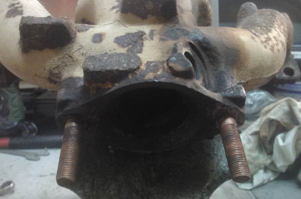

При этом во время снятия выхлопной системы были обломаны оба болта крепления приемной трубы к выпускному коллектору. Один удалось выкрутить экстрактором, а вот второй обломок сидел "мёртво"! Пришлось его высверливать и нарезать резьбу заново. В дальнейшем на их месте были использованы подходящие шпильки, одну из которых пришлось посадить на эпоксидную смолу, так как резьба была повреждена и появился небольшой люфт...

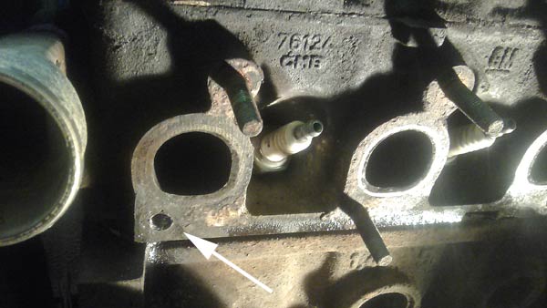

Еще один неприятный момент был и с одной из шпилек крепления выпускного коллектора к головке блока цилиндров. Она из них так же обломилась при откручивании! Кстати, это можно назвать одним из "слабых мест" этого двигателя. Как правило ломается именно эта шпилька (передняя нижняя). Возможно это связано с тем, что она испытывает наибольший нагрев.
С ней тоже вышло всё непросто. Обломок был утоплен в головке и зацепить его сваркой не получалось. Пришлось опять же прибегнуть к высверливанию, при этом соблюдая максимальную осторожность, что бы не повредить алюминиевую головку. Экстракторы в данном случае так же не могли помочь. Шпилька - М8, поэтому большой экстрактор не получалось использовать, а маленький просто не вытянул бы такой момент и сломался бы. Сверлом, шаг за шагом, было рассверлено отверстие до 7мм и затем аккуратно нарезана резьба М8. Получилось удачно! Новая шпилька крепко сидит на своём месте. Кстати, шпильки сюда так же идеально подходят от ВАЗа! Поэтому думаю заменить их все...

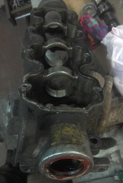

Как я уже упоминал выше, по словам прежнего хозяина, ГБЦ здесь уже ремонтировали после обрыва ремня ГРМ, а значит в мотор залезали "мастера" наших авто-сервисов. Моё негативное отношение к большинству таких "мастеров" известно уже многим форумчанам. И тут очередное тому подтверждение.... :evil:
Головка в данном двигателе состоит из двух частей: собственно сама головка (с клапанами, гидротолкателями и коромыслами) и картер распредвала с самим распредвалом. На коем собственно были обнаружены странные следы отслаивающейся эпоксидки. Копнув глубже, оказалось, что во время предыдущего ремонта двигателя, вышеупомянутые "горе-мастера", умудрились каким-то образом отломить ухо крепления кожуха ГРМ вместе с куском самого картера распредвала.... :Bad:

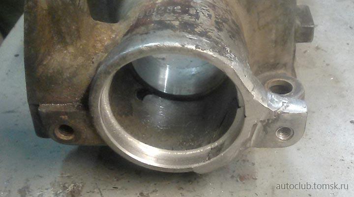

Разумеется они заботливо приклеили всё назад на эпоксидку. А сальник распредвала посадили на герметик. Собственно это тоже сразу бросилось в глаза при снятии шкива РВ. Разумеется после того как мы вынули сальник вся конструкция вновь развалилась от легкого удара гаечным ключом... Т.е. по сути в большей степени тут всё держалось на герметике. :fool:
Непонятно только каким образом было нанесено такое увечье двигателю. Поиск в интернете показал, что есть два варианта: либо болт М6 кожуха ГРМ намертво закис и его пытались открутить огромным газовым ключом, либо в это ухо засунули отвертку пытаясь удержать шкив распредвала при откручивании его болта, что совсем непонятно - ведь на распредвале есть шестигранник под ключ!
В общем это поставило перед нами новую задачу. Найти картер распредвала или восстановить имеющийся. Но склеивание его эпоксидкой - тут явно не вариант!

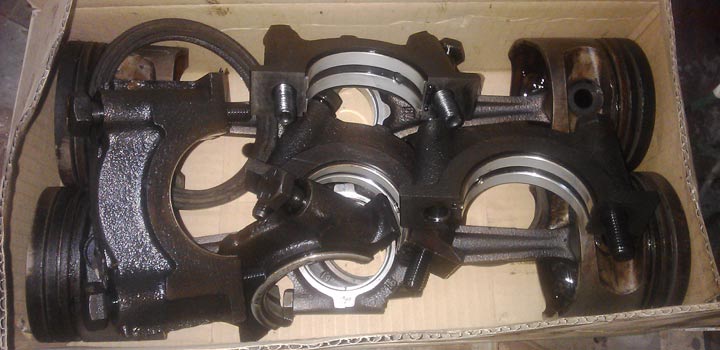

При снятии поршней так же были обнаружены два лопнувших компрессионных кольца (в первом и третьем цилиндре). Возможно следствие перегрева... Странно, но они не повредили цилиндры. И еще интересней тот факт, что последний проводившийся замер компрессии не выявил проблем. Компрессия была в норме!
Шатунные вкладыши оказались полностью изношены. Их необходимо будет заменить. Однако износ равномерный, задиров нигде нет. Коленчатый вал, в свою очередь, тоже в хорошем состоянии. Шейки без царапин. Размеры вроде в норме. Но предстоит еще раз всё обмерить...

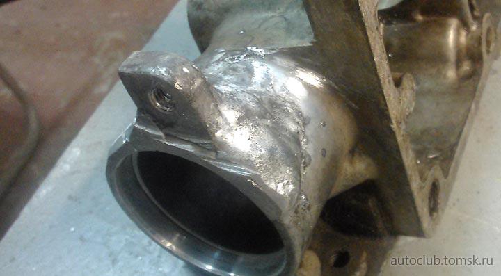

Так же удалось восстановить картер распредвала, у которого было отломано одно ухо крепления кожуха ГРМ вместе у куском самого корпуса. Сварка алюминия далась не легко. Изготовив специальные втулки, что бы стабилизировать посадочное место распредвала и при этом не потерять соосность, с трудом зачистив поверхность от следов эпоксидного клея и окисления со второй попытки всё же удалось проварить деталь! За что отдельное спасибо моему товарищу - профессионалу своего дела!
Так же "прогнали" на станке посадочное место под сальник...

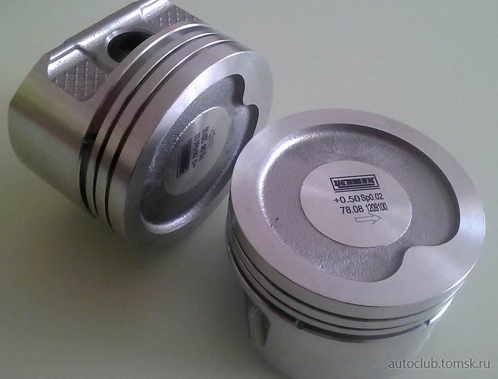

Представляю Вашему вниманию небольшой фото-отчет по расточке блока цилиндров:
После проведения всех необходимых замеров и доставки новых поршней блок двигателя был отмыт и доставлен токарю-фрезеровщику...
Устанавливаем блок на станке...
Выставляем его точно в одну линию по первому и четвертому цилиндру...
Далее записываем координаты всех цилиндров
и переходим к замеру новых поршней...

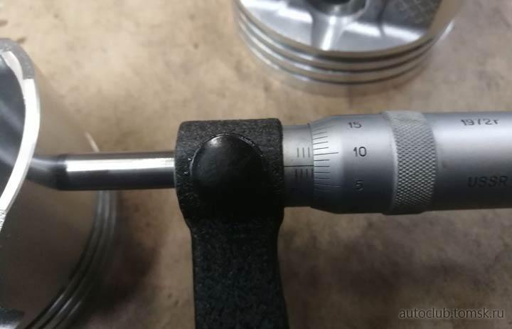

Хочется отметить, что реальный размер поршней точно соответствовал их заявленному - 78,08 мм (по опыту, такое бывает не часто)
