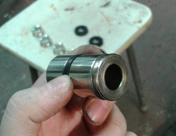

С направляющими втулками пришлось повозиться. На каждом суппорте их по две и в данном случае одна ходила нормально, а вторая (на обоих суппортах) была заржавевшая настолько, что с большим трудом выбивалась молотком! Разумеется эти втулки необходимо было заменить и восстановить сами гильзы от коррозии.
После этого нужно было хорошо очистить все детали. Особенно пришлось попотеть, собственно, над гильзами направляющих втулок. Как я уже говорил, там весьма точная подгонка деталей и зазоры минимальны. Поэтому нужно было добиться легкого, без заеданий перемещения направляющей втулки внутри самой гильзы, но при этом не создать излишних люфтов.
Если в гильзах присутствует коррозия - она препятствует свободному перемещению втулки, поэтому обязательно прошкурите их мелкой наждачкой (1000-2000) и затем хорошо отполируйте внутреннюю рабочую поверхность, там где ходят направляющие! Это значительно продлит срок их службы!

Дальше просто собираем детали. Втулки хорошо смазываем специальной смазкой (она как правило идет в комплекте, но на крайний случай можно воспользоваться литолом). Пыльники запрессовываем подходящей оправкой. Поршень и манжету, при установке, лучше смазать тормозной жидкостью. Использование обычной смазки там недопустимо!
При установке новых пыльников необходимо использовать подходящую оправку, что бы не повредить их.
