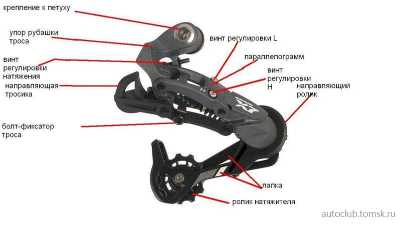

Кассету (задние звёзды) - тоже не требуют полного разбора. Она так же прочищается щёткой. Но, что касается переключателя, тут нужно быть осторожнее. Сам переключатель отсоединять от тросика не нужно. Достаточно снять его с петуха (или не снимать), как кому удобнее. Первое, на что нужно обратить внимание, это на маленькие звёздочки в переключателе. Срок их службы довольно долгий. Если на них не видны повреждения или сильный износ (зубов нет), то менять их не нужно (не за чем). Но вот прочистить нужно. Тут стоит запомнить расположение звёзд и лапок. Снять - не сложно, сложнее ставить всё обратно. После того, как вы всё промыли, нужно правильно установить звёзды на место! Ни в коем случае нельзя путать направляющую звёздочку и натягивающую. Для такого случая, и случая замены, на звёздах всегда будет написано "натяжение" "направление" (чаще всего, на английском языке). Ставить их нужно именно так, как показано на рисунке.
