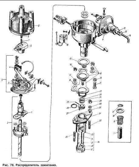

Про какой крепеж идет речь? Никакого крепежа нет в комплекте. Прсто старый трамблер вытаскивается, и вставляется новый. Привод трамблера остается старый. Я не вижу проблемы. Единственное что может привести к неправильной установке угла ОЗ, так это неправильное ориентирование шестерни привода трамблера относительно положения коленчатого вала. Ну тут уж читайте мануалы. Там про это все сказано.

Ну вроде разобрался. В магазинах крепежа нет, точнее регулировочной пластины октан-коректора, а без неё трамблёр в карусель превратится. Остался рынок или хомут сделаю сам.
Как же привод трамблёра старый, либо привод новый с хомутом, либо хомут самодельный делать. Был на рынке, нет ни чего, буду сам делать под старый привод.

Body310 ты можеш сфотать свой двиган в месте где стоял старый трамблёр и сам старый трамблёр?
Сообщение Konst » 26 ноя 2007 12:23
Понятно какой детали не хватает. Нужно купить привод трамблера от УЗАМ 331. В Томске он стоит около сотни рублей помоему.
трамблер с приводом УЗАМ 331
трамблер с приводом M 412
trambler 412.jpg (54.11 КБ) 19851 просмотр

Konst, фотки сделать можно, но машина за 15км от города (в зиму на приколе) и отправить их с мобилы на сайт сложно, разве что на мыло. До весны по любому установлю ел. зажигание, спасибо за Фотки.
