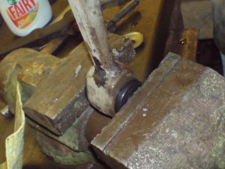

Сообщение Иким » 24 май 2010 00:31
для более точной установки зжимаем сайлентблок в тиски и пытаемся рычаг провернуть. таким образом удаляются остатки смазки и более точно ориентирутся резина.
замена сайлетблоков 028.jpg (24.06 КБ) 12499 просмотров
замена сайлетблоков 027.jpg (21.88 КБ) 12500 просмотров

Сообщение Сельский » 07 фев 2011 00:31
способ здоровский, но я выпрессовывал и запрессовывал сайлентблоки рычагов посредством больших тисков, трубы с внутренним диаметром чуть больше внешнего диаметра сайлентблока (она была упором) и трубы-оправки - так не надо крутить гайку и манипулируешь только ручкой тисков, на которую можно одеть трубу для облегчения)

Сообщение Сельский » 07 фев 2011 13:26
)) ну там да..надо направить все ровненько сначала-это геморно, наверное в этом плане данный способ и получше будет..
