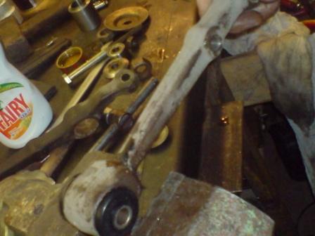

следующий шаг:
новый сайлентблок вставляем в опавку вместе с болтом предварительно смазав все детали feiry...с противоположной стороны устанавливаем корончатую шайбу.
замена сайлетблоков 010.jpg (16.06 КБ) 12512 просмотров

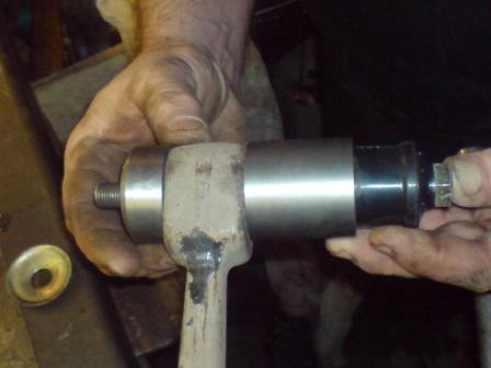

Сообщение Иким » 24 май 2010 00:14
далее все просто:
гаечным ключом закручиваем гайку тем самым затягивая сайлентблок в рычаг.
замена сайлетблоков 014.jpg (16.71 КБ) 12509 просмотров

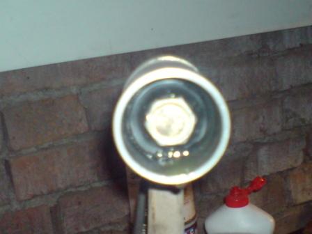

Сообщение Иким » 24 май 2010 00:19
следующий шаг:откручиваем гайку вынимаем болт и снимаем корончатую шайбу
применяем грубую физическую силу и снимаем оправку.можно любоваться или ставить на автомобиль
замена сайлетблоков 026.jpg (19.93 КБ) 12502 просмотра

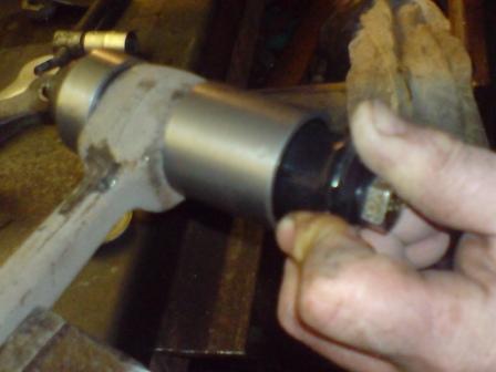

Сообщение Иким » 24 май 2010 00:31
для более точной установки зжимаем сайлентблок в тиски и пытаемся рычаг провернуть. таким образом удаляются остатки смазки и более точно ориентирутся резина.
замена сайлетблоков 028.jpg (24.06 КБ) 12497 просмотров
замена сайлетблоков 027.jpg (21.88 КБ) 12498 просмотров

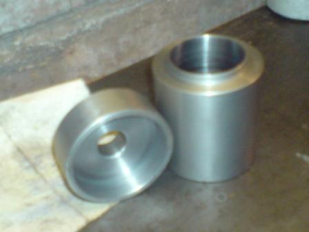

Сообщение Иким » 24 май 2010 00:33
вот как выглядит оправка и корончатая шайба. прошу прощения за качество фотграфий.
замена сайлетблоков 032.jpg (13.54 КБ) 12494 просмотра
