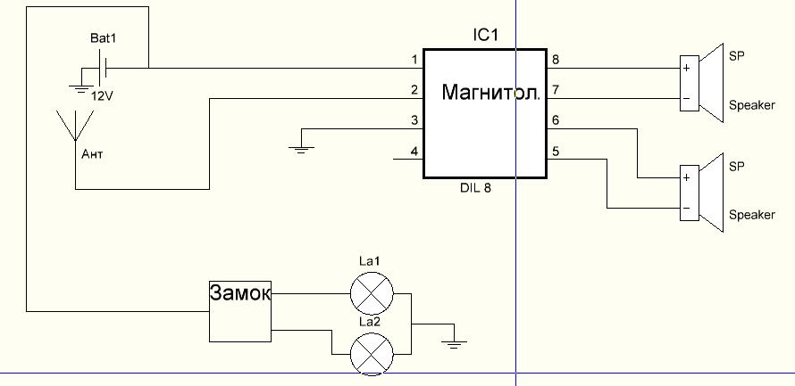

Сообщение Grey89 » 26 апр 2011 18:59
еще вопрос возник, есть такая проблема, когда включаю магнитоллу то на каждый удар басса начинает моргать лампочка габариттов, как светомузыка, в чем может быть дело?
Сообщение Grey89 » 26 апр 2011 19:10
Схема в авто получаеться примерно такая.
Точечный рисунок.JPG (29.52 КБ) 2499 просмотров
Сообщение fast » 26 апр 2011 22:01
2Grey - подключи конденсатор как можно большей ёмкости, электролитический. (хотя бы 4700мКф) прямо возле магнитолы! - должно пройти!
Сообщение Canon » 26 апр 2011 22:43
Ищи потери на массе к кузову.Провода контактной пары замка зажигания не греются?
