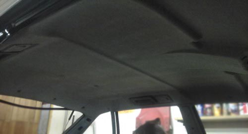

Настал черед сборки салона. Обивку потолка, перед установкой на место, вычистил с помощью различных средств, удалил все пятна и загрязнения. На крышу наклеил виброизоляцию (вибропласт)...

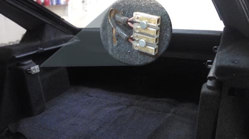

Собирая обшивку багажника сразу позаботился о прокладке необходимых проводов. Так вывел специальный разъем для подключения динамиков, которые в последствии будут установлены в задней полке...

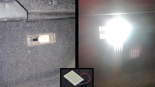

А так же доработал плафон освещения багажника. Изначально хотел его вообще заменить, т.к. толку от него совсем не было, но потом решил установить в штатный плафон панельку со светодиодами. Они и светят намного ярче и потребляют опять же мало...
Кстати, схема подключения тоже немного переделана - два режима: принудительное включение и автоматическое включение при открытии крышки багажника и включенных габаритах (т.е. в ночное время).

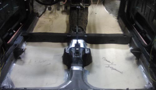

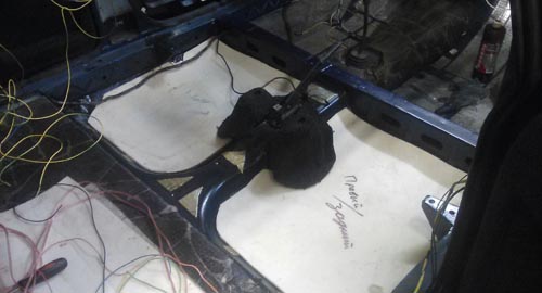

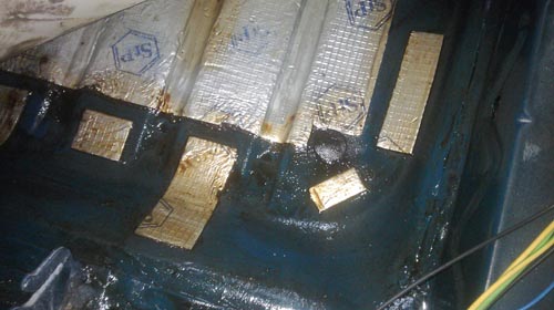

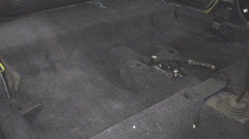

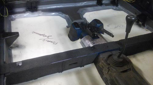

Пол салона промазал мовилем. Особенно тщательно углы! Проантикорил все скрытые полости. Затем застелил пол вырезанной заранее шумоизоляцией из изолона.
Так же использовал специальный шумоизоляционный материал с самоклеящейся основой. По структуре он схож с тем же изолоном. Все стыки проклеил армированным ковровым скотчем...
Поперечная балка оклеена материалом по типу поролона, так же с клеящей основой. Разумеется те места на которые наклеивался утеплитель были заранее подготовлены и обезжирены. Подобной оклейке подвергались только вертикальные плоскости, что бы избежать потом скапливания влаги по ними...

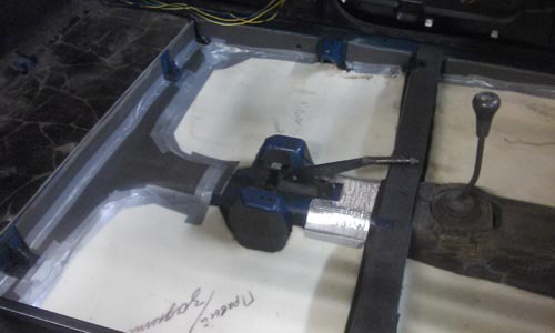

Застилаем салон ковролином. Выступающие кронштейны передних сидений красим в черный-матовый цвет, что бы визуально скрыть их...

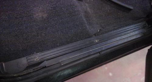

Устанавливаем на своё место пластиковые накладки порогов. В некоторых местах под ними проходит электропроводка (акустика, провода к задним дверям, концевики дверей и багажника)

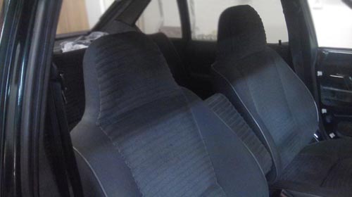

Устанавливаем сиденья!

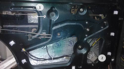

СБОРКА ДВЕРЕЙ

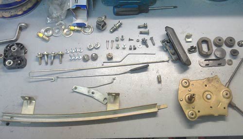

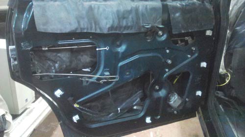

Настал черед сборки дверей. Ранее на этом автомобиле стояли электрические стеклоподъемники только в передних дверях. Причем стояли там родные - Югославские, если не ошибаюсь...
Я решил переставить их назад, кстати они туда встали гораздо лучше, чем когда стояли спереди, а на передние двери приобрел комплект универсальных ЭСП "Гарант" (конструкция полностью аналогична - SPAL'овским).
Так же для предстоящей сборки передних дверей были заранее подготовлены подиумы для установки акустики. Позже я опишу этот процесс в отдельной теме.
Итак, обо всем по порядку...
Сборку начинаем как положено, разложив все запчасти под рукой.

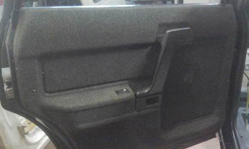

Задние двери были собраны довольно быстро. ЭСП с передних дверей лаконично заняли здесь своё место (2). Так же были установлены приводы замков дверей для ЦЗ (1), они же стояли здесь и ранее.
Все провода уложил в жгуты, связал и закрепил.

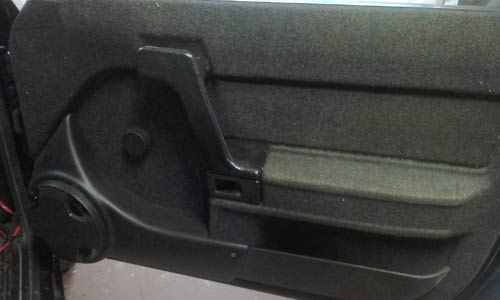

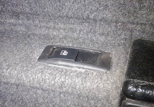

На обшивке двери установил заглушки на месте ручек старых стеклоподъемников, а новую кнопку электро-стеклоподъемника расположил на подлокотнике...
Выбрал именно "Калиновские" клавиши потому, что они "утопленные". Это поможет избежать случайных нажатий.

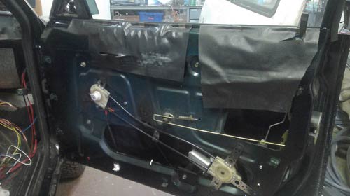

При сборке передних дверей пришлось уделить массу внимания креплению нового электро-привода стеклоподъемного механизма. Вариантов расположения на самом деле не так много. Но я постарался выбрать наиболее оптимальный.
Если кому будет интересно, подробности установки ЭСП я так же выложу чуть позже в отдельной теме...
Устанавливаем обивку двери с уже подготовленным подиумом и заглушкой штатной ручки стеклоподъемника.
Изначально планировалось полностью заменить обшивку дверей (дверные карты), но в связи с превышение статьи затрат, как я уже говорил ранее, пришлось немного сэкономить на некоторых деталях. Думаю, возможно, это будет сделано позже. Уже после начала эксплуатации автомобиля.

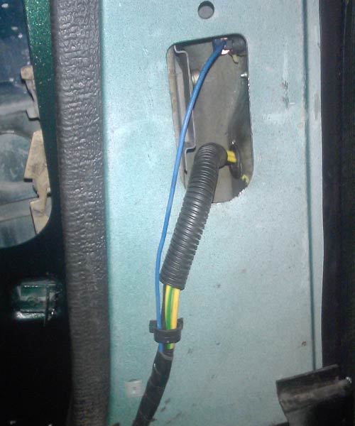

Хочу отметить, что для подключения ЭСП были выбраны провода сечением 1,5 кв.мм. Что бы избежать "просадки" напряжения и замедления их работы.
Для эл.привода замка двери, взял попроще - 0,5 кв.мм. Ну а к динамикам, разумеется, подведен акустических провод.
Провести такой жгут из двери в стойку кузова особых проблем не составляет, главное правильно выбрать место расположения и размер резиновой гофры...
Внутри стойки так же провода защищены от перегибов и перетираний...

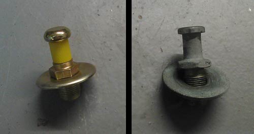

Еще, при сборке были заменены штатные болты-фиксаторы замков дверей - на бесшумные!

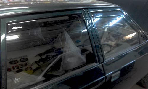

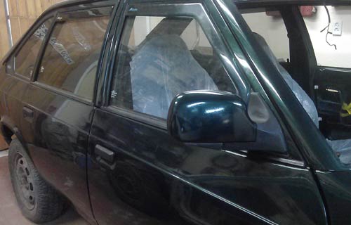

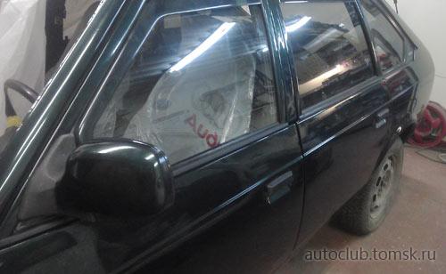

После завершения сборки дверей были сразу же установлены "ветровики" и боковые зеркала заднего вида (от ВАЗ-2109, ранее называемые - "нового образца"), которые в свою очередь были дополнительно выкрашены в цвет кузова.

Я себе такие же зеркала поставил. Не жалею. Два года прошло всё нормально. Не ломаются, регулируются приятно. Москвич у меня бело чёрной масти. Перекрашивать не пришлось. Советую!

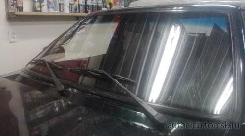

Установлено лобовое стекло!
Долго думал как его ставить. Все же вклеивать или садить на родной уплотнитель (безклиновый). Как многие, кто читает эту тему, наверное знают, что Святогоры выпускались и с вклеенными стеклами и резинками. У меня проем годился под вклейку, и поэтому я советовался с разными людьми прежде чем решить какой способ все же будет лучше.
Вклейка стекла повышает прочность всей конструкции кузова. Однако сами стекольщики говорят, что лучше вставить на резинку, если такая возможность есть. Тем более у меня сохранился оригинальный уплотнитель (цельно резиновый, без клина). И в итоге я решил поставить как стояло с завода - на "резинку".

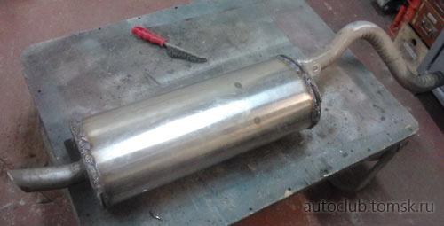

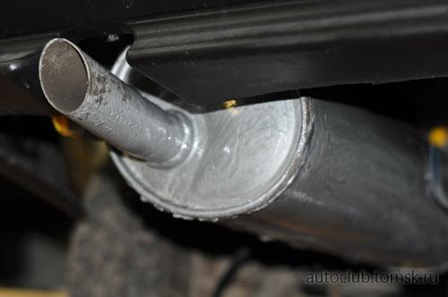

Оригинальный, родной, глушитель потребовал немного внимания. Его наружная часть уже была подпорчена коррозией, однако внутренний слой был абсолютно целым. Было решено просто заменить внешний слой так называемого "алюминизированного железа" на нержавейку! После чего он был покрыт термостойкой краской.

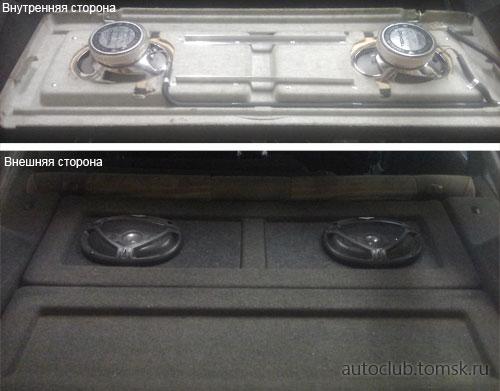

Немного доработал штатную полку. Усилил фанерой и алюминиевыми уголками. Закрепил проводку для динамиков. И частично перетянул карпетом.
На этом, как мне тогда казалось, с акустикой я пока закончил. Хотя в будущем планируются некоторые доработки в этой сфере, но не сразу...

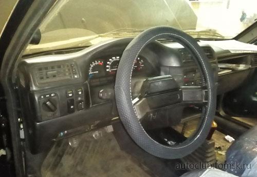

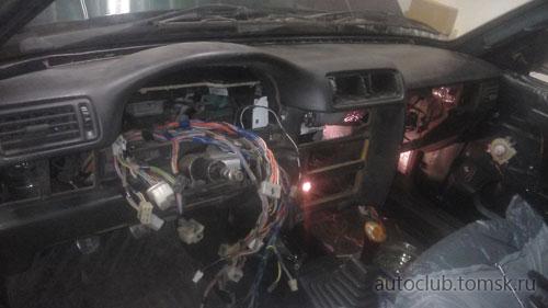

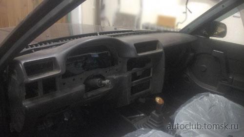

Однако мой следующий шаг - установка панели приборов ("торпеды") от Опеля Вектры А создал неожиданные проблемы. Как оказалось при установке "опелевской торпеды" (ОТ), подиумы установленные на передних дверях (на которые я потратил кучу времени :Bad: ) - упирались в неё! И не давали закрыть дверял. В результате пришлось снимать обшивку с передних дверей и искать новую, что бы установить другие подиумы. А это оказалось весьма не просто, т.к. найти в продаже обшивку именно такого цвета, со Святогора, да еще и в хорошем состоянии - довольно тяжело, ввиду их малого количества.
Делать на заказ уже не вариант. Слишком много денег и так потрачено! В итоге, пришлось пока заниматься другими вещами по салону а параллельно искать обшивку в продаже.
Re: Реставрация а/м Москвич Святогор - ВОЗРОЖДЕНИЕ БОГАТЫРЯ
Сообщение fast » 30 авг 2019 17:35
САЛОН
Уже давно привезенная из Питера, одним их наших одноклубников, и отложенная для этого проекта панель приборов Opel Vectra A была имплантирована в салон Москвича. Более подробно эту историю, по внедрению ОТ в Москвич, я расскажу отдельно! Поскольку есть огромная масса нюансов которые почему то никто не освещал в интернете до этого... Один из них, кстати, это то о чем я писал выше, что при установке ОТ штатные подиумы под акустику на дверь не встают! Но это уже и так все поняли...
Примерка и подгонка шла не спеша и заняла несколько дней. В итоге была доработана панель, боковые воздуховоды и все это соединено со штатным обдувом лобового стекла. Так же были изготовлены новые боковые кронштейны для крепления панели.
После всех подгонок и доработок - панель была установлена в машину и начат процесс адаптации электрики Москвича...
Все жгуты перебраны. Все коннекторы заменены. Провода убраны в гофры, связаны в пучки и закреплены...

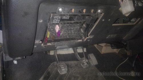

Штатный блок предохранителей и реле Опелевской "торпеды" стал дополнительным блоком в этой машине. Вся схема штатной проводки оставлена максимально не тронутой, а дополнения в виде подогрева сидений, электро-стеклоподъемников, магнитолы, дополнительной подсветки, центрального замка, видеорегистратора и прочего оборудования вынесены на отдельный блок под рулевой колонкой (на место штатного Опелевского блока).

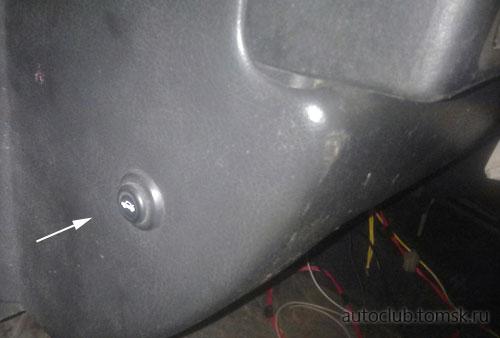

Так же рядом, сбоку панели, разместилась кнопка открывая багажника. Эта функция так же доступна с брелка сигнализации.

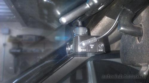

Видеорегистратор установлен стационарно на лобовом стекле за зеркалом заднего вида и так же подключен к дополнительному блоку предохранителей.

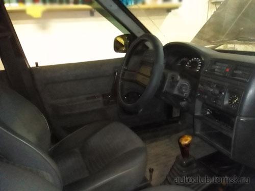

Так как часть центральной консоли опелевской "торпеды" переходящая в тоннель пола у меня отсутствовала. Я планировал сделать свой вариант по месту. Но из-за такой задержки проекта решил пока не заморачиваться и оставил панель без него, сохранив тем самым небольшой "бардачок" на тоннеле под центральной частью панели.

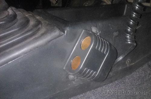

Вопрос с прикуривателем, в этом случае, решил просто! Установил разветвитель прикуривателя стационарно сбоку на центральном тоннеле.
Как временная мера вполне сойдет, особенно учитывая, что я не курю, и мне этот разъем нужен только для зарядки телефона или подключения компрессора...

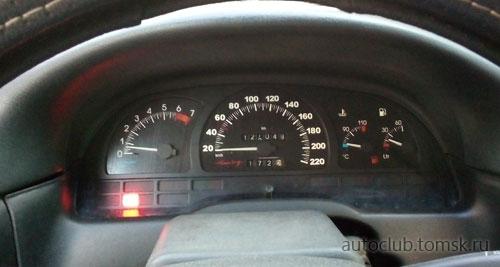

Дополнительно пришлось повозиться с приборкой. Её адаптация заняла не малое время. Но как результат все датчики работают исправно!
Датчик топлива в баке оставлен родной, но с небольшой доработкой, индикатор температуры на панели дополнен схемой согласования, тахометр и спидометр подключены штатно с небольшими доработками. Так же реализовано подключение некоторых дополнительных сигнальных ламп, таких как низкий уровень омывателя и другие...

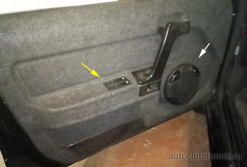

К тому времени уже нашлись обшивки передних дверей. Которые так же по "ускоренной программе" были адаптированы и установлены на машину.

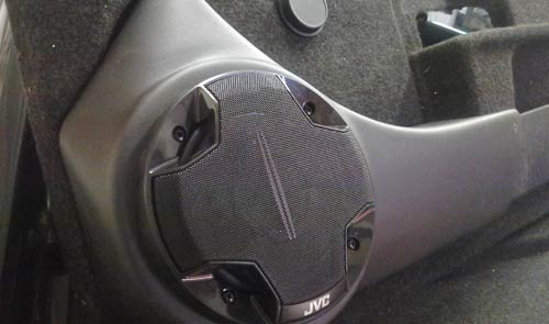

Установлены универсальные подиумы, обшитые карпетом, акустика (указаны былой стрелкой) и блок управления стеклоподъемниками (желтая стрелка).
В водительской двери поставил блок управления ЭСП от ВАЗ-2110 (на 4 кнопки), но установил только две. Дабы не тянуть лишние провода в дверь. По крайней мере пока! Хотя как помните, электро-стеклоподъемники стоят на всех четырех дверях. И проводка в машине предусматривает управление всеми 4-мя с водительской двери!
На этом сборка салона уже почти завершена! Остались финальные штрихи. Без которых как известно - никуда...)

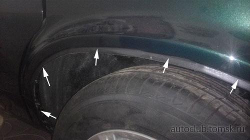

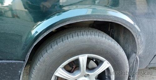

При установке пластиковых подкрылков было решено посадить их на герметик, что бы избежать попадания воды и песка в щель между подкрылком и аркой.
Разумеется это усложнит их демонтаж в случае чего, но будем надеется такой случай не представится!

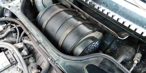

Так же в последний момент было решено установить комплект салонных фильтров на отопитель.
Кстати, если кто не знает, это штатные фильтры для этой машины!
