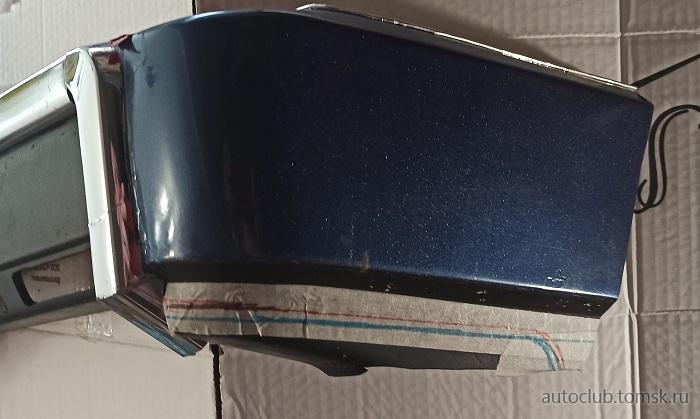

Маялся-маялся, ибо жалко подогнанных одно к другому частей, но "по вертикали" чрезмерно широкой получалась ласта. Пришлось резать.

Попытался зрительно сделать тоньше "ласту", и для этого приспособил данную фигню, отрезав сам овальный плафон. Не совпадающий с подфарником угол исправил разрезанной повдоль трубкой.
