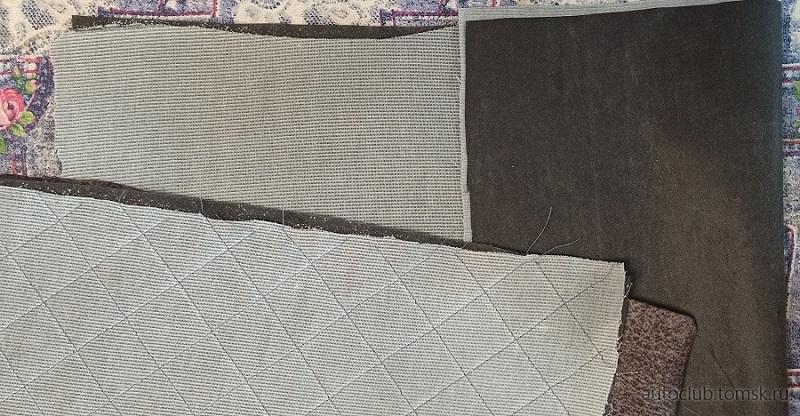

Сообщение MikIDEI » 12 дек 2021 13:01
Конечно. хотелось старую сорочку пустить на лицевую сторону подголовника. Но наличных дециметров рубашки явно не хватало для задуманного. Но особенно важным при отказе от этой модели увиделось несоответствие структуры сорочки по отношению к структуре чехлов сиденья. Материал рубашки -очень тонкий! Типа как марлю соединить с драпом. :Bad: Пришлось выдумывать варианты...
Просто "рубаху" пустить поверх флока-подложки? Ну, а если когда сегодня от разных "гучи" в тренде "квадратики", то почему бы не воспользоваться моментом, придавая изделию
элегантную "дороговизну" за счёт реальной необходимости
Но как бы не выпендривался в экономии, свободного кроя рубашки всё-равно не хватило. Вынужденно пришлось использовать... карманы

Сообщения: 745

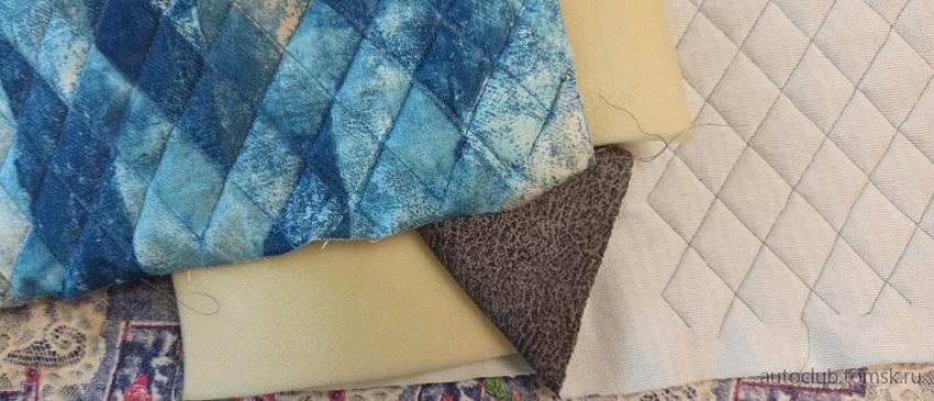

Сообщение MikIDEI » 12 дек 2021 13:32
"Квадратики" на тыльной стороне подголовника, которая из серой рубашки, для совместимости спровоцировали "квадратики" на лицевой, цветной стороне. НЕ получилась (к сожалению) ассиметричность левого и правого подголовника. Рисунок флока этого не позволил. Пришлось вид пассажирского подголовник сшить , как через под копирку, с водительским.
Стрелками обозначил своё "авторское право" увидеть на именно ЭТО: строгая тёмная полоса поверху герба. как бы две светлые диагонали, подчёркивающие герб ... и тд

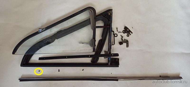

Часть первая. Предварительная.
Сняв форточку, обнаружилось, что направляющая стекла лопнула и вот-вот отвалится. Пришлось прибегнуть к донору. Сняв и с него форточку, решено было демонтировать только саму направляющую. Потому что вместо стокового чёрного резинового уплотнителя между стеклом форточки и стойкой был приспособлен из хозмагазина белый уплотнитель.
Вот оно, удорожание автомобиля. Разница огромна между цельным стеклом на и стеклом с форточкой. Огромное множество дополнительных деталей.

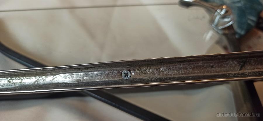

Направляющая стекла к стойке (была) прикреплена при помощи латунных! клёпок.
За 40 лет почти полностью стёрся уплотнитель между стеклом и направляющей стойкой.
Сообщения: 745
Сообщение MikIDEI » 19 янв 2022 23:09
Латунных клёпок (конечно :cry: ) не оказалось под рукой, да и клепательной машинки нет. Обошёлся сочленением винт-гайка.
Отсутствие родного уплотнителя решил заменить жигулёвским. Отсюда снял.
Замеры показали, что жигулёвский паз для уплотнителя на несколько мм шире чем у Москвича.
Выколоткой подогнал размер до нужного
Вставил форточку на место.
И опаньки... стекло туго-туго, почти "мёртво" застряло в проёме. Практически не перемещается.
Снял. Обрезал.
Ещё раз поставил форточку на место. Нет, не работает. Выступ не позволяет.
Зря подпортил направляющую. Насколько дорогие были прежде автомобили видно на фото. "Загибулины", которые выпрямляю пассатижами, это пазы, в которых находился материал уплотнителя. Т.е. не на клею, не просто вставлен (вспомните, как бывает елозит жигулёвский уплотнитель вместе со стеклом при его опускании-поднятии) в проём, а завальцован в направляющую путём механической формации!

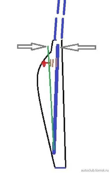

Решено попытаться рейку стеклоподъёмника попытаться приспособить между стеклом и внешней панелью двери.
Но и здесь ждала засада.
Узкий внутренний короб двери не позволяет вмонтировать рейку с мотором (зелёный штрих. Стрелками расстояние между стеклом и выштамповкой)
Схематично выглядит так. (зелёным цветом рейка, привязанная параллельностью к направляющей стекла. Рейка выходит за габариты двери)

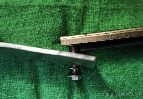

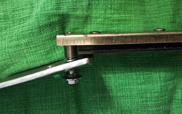

Для осуществления задуманного единственный вариант напросился сам собой. Этого я никогда не делал, но по теории... надо попробовать "качели", т.е. качающийся, свободный механизм.
В теории:
-красным цветом фиксированный винт, коричневым -пружина.
В реальности максимальная степень свободы выглядит такой
