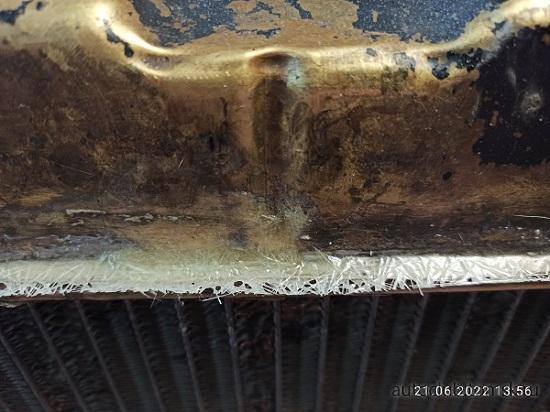

2. Стеклоткань и эпоксидный клей.
Выдержал положенные сутки.
В магазинах нашёл другой герметик. Намазал поверх стеклоткани
Выдержал ещё сутки.
Набрал в ванну горячей воды ... :cry:
"Накачал" воздухом радиатор. Заплатка не пропускает воздух. Ууурааа! :good:
Воздух пузырится с часто самого проблемного места, с основания верхнего бачка
(стрелкой показано, что с обратной стороны. Радиатор и переворачивать и фотать одновременно неудобно)

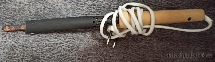

Без паяльника жизнь не жизнь. Купил этот за 500руб. :D
Нарадоваться не могу приобретению, до того мы отвыкли от советского (постсоветского) качества по ГОСТу.

На эпоксидный клей полоску стеклоткани. В месте "пузырьков" двойной слой. Надеялся, что ребро можно стеклотканью обернуть, но нет. Оставил на сутки.
После отверждения срезал лишнее. И сверху намазал :cry: холодной сваркой. Набрал в ванну горячей воды...
И о, чудо без пузырьков свершилось ;) :D

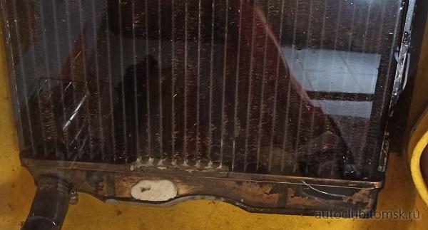

Где-то внутри, рядом с и с верхним, и с нижним бачками радиатора наблюдались пузырьки. Визуально определить невозможно.
Поднял пластинки сот, деревянной палочкой, вдавливая между полосками, прижал холодную сварку.
Пузырение исчезло

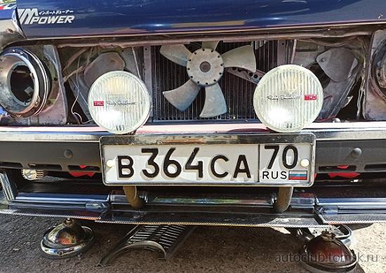

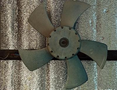

Было собрался поменять имеющийся перед радиатором эл. вентилятор. Замерил для сравнения с жигулёвским. На 12,5 вольтах оба "жрут" по 6,5 ампер. Но мой крутится тихо - не шумит, как жигулёвский.
Оставил как есть. Только дырдочки просверлил в уголке :p

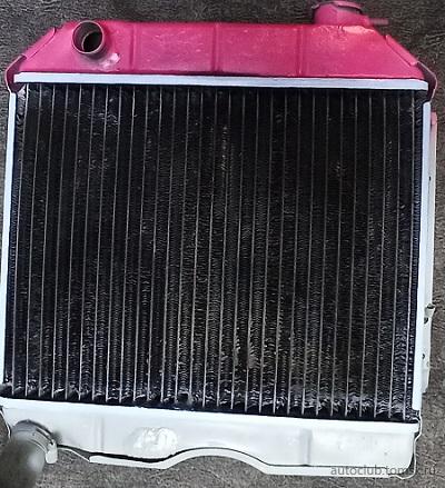

PS "Концевик" на входе и выходе имеет разного диаметра отверстия. Меньший досверлил до бОльшего.
Концевик без гравера посажен на две гайки. Зафиксирован холодной сваркой. С радиатора на расширительный бачок у меня стоит силиконовый шланг стандартного большого диаметра. Добавил (подобрал, что оказалось под рукой) ещё два отрезка шлангов один в другой. Получилось так, плотно вкрутил по резьбе "концевика". Сверху -силиконовый.
Опасался значительно меньшего диаметра теперь новой пароперепускной трубки. Образовавшаяся при нагревании двигателя воздушная пробка в системе охлаждения, после которой сработало... В общем, расширительный бачок тосолом наполнился быстро-быстро.
Систему с концевиком от сигнализации можно рекомендовать к применению :D
