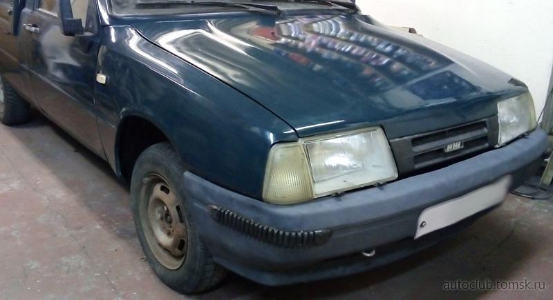

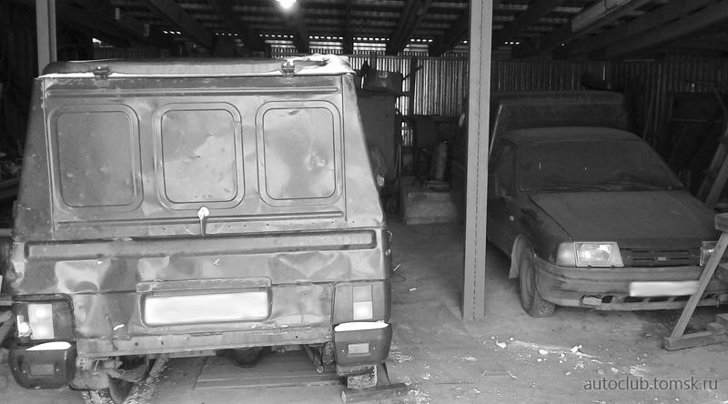

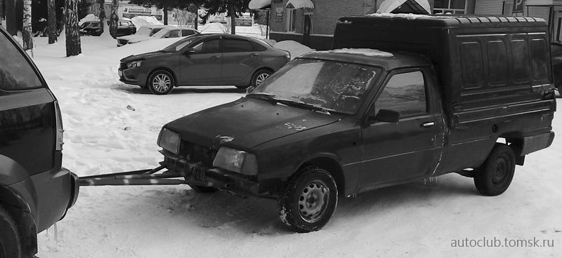

Поэтому одну машину я взял, как и хотел, с более-менее целой кузовщиной (точнее целой верхней её частью :) про днище даже говорить не буду), с неработающим двигателем, ушатаной ходовой, в общем требующую не малых вложений. А вторую, тоже с убитым, но рабочим мотором, рабочей трансмиссией, нормальным мостом, КПП от ВАЗа, новым бензобаком и т.д. даже более свежего года и с лучшим салоном и панелью нового образца. Но изрядно помятую и ржавую до дыр... в общем - на донора!
Одну из машин пришлось тащить на жесткой сцепке...
Состояние кузова на троечку (если вниз не заглядывать :) )
Днище конечно нуждалось ремонте...
Зато обратите внимание: кто то уже поставил пружины в добавок к рессорам!
Слева - будущий "работяга". А справа стоит его донор...
Пока разницы особо не видно))

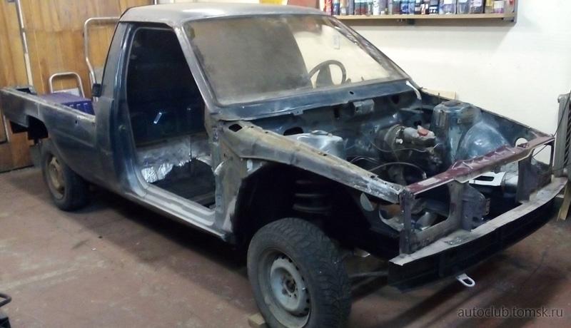

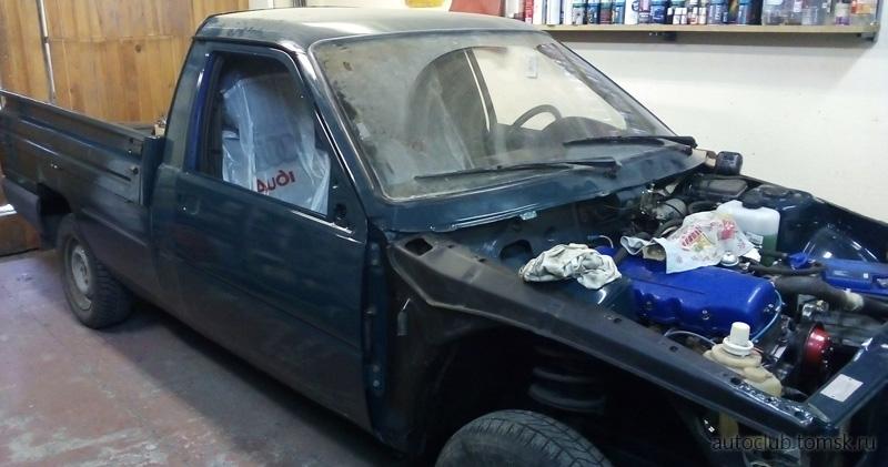

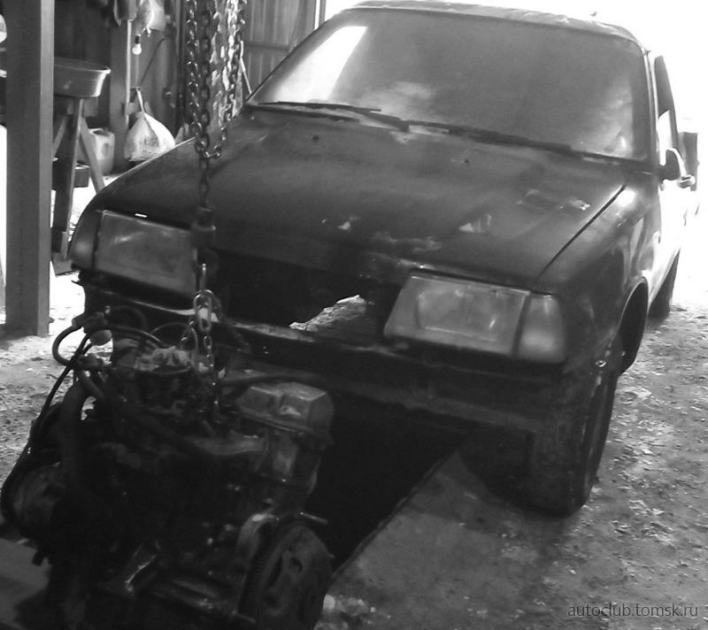

Снимаю "кунг", сдираю фанеру с пола грузового отсека и начинаю понимать во что ввязался)

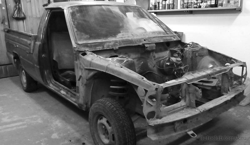

Выдергиваю двигатель. Разбираю всё, что можно разобрать...

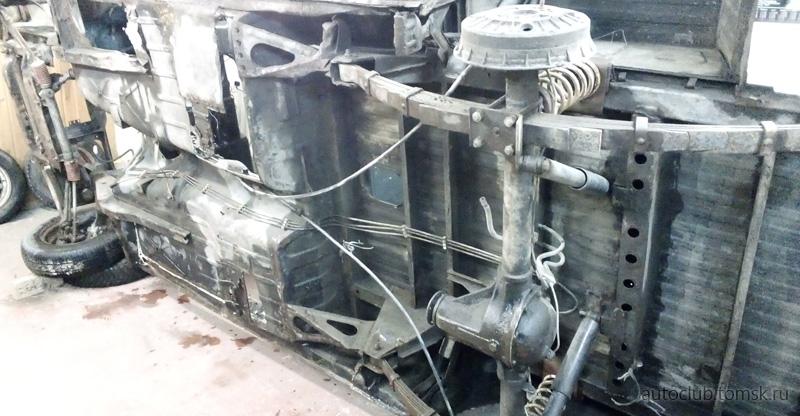

Перекатываю машину в тёплый гаражик и начинаю оценивать масштаб всей трагедии. Попутно вскрывая то, что нельзя было сразу увидеть...

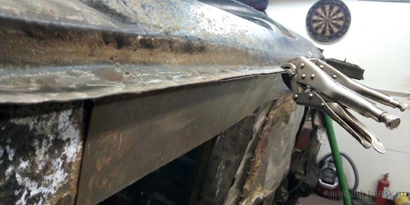

Как я уже писал, в целом по кузову она выглядела не плохо. У неё даже уже поменяны пороги (наружные). Видимо относительно недавно, т.к. покрасили без грунта и вся краска благополучно слезла, но металл еще не успел поржаветь.
Арки довольно живые, не считая небольших дырочек по углам. Но днище сильно пострадало от сельских дорог и стояния машины на траве. Сквозная коррозия преобладала. Особенно пол в салоне и задняя часть кузова.
Начинаем вырезать всю гниль...
Так же глядя на днище, было видно, что машинка трудилась на износ. Думаю не раз превышая свою грузоподъемность)
Но что тут поделать - такая участь этих машин!
Чищу днище, срезаю гнилые участки...

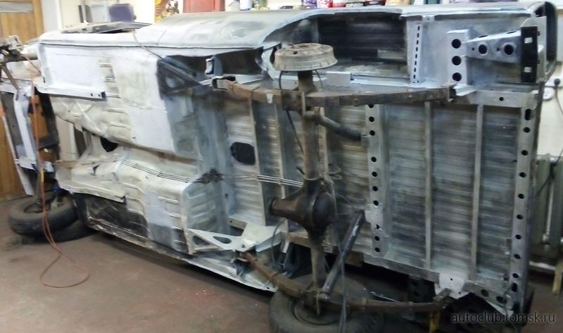

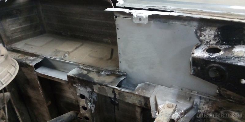

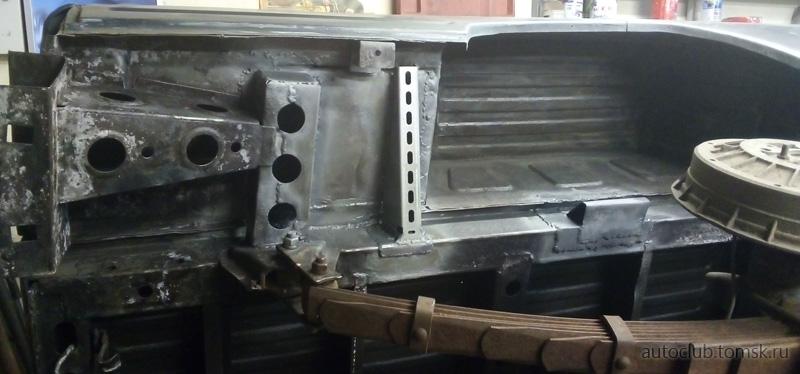

Дальше сварка!
Варить...Пилить...Варить...варить...варить...
8)

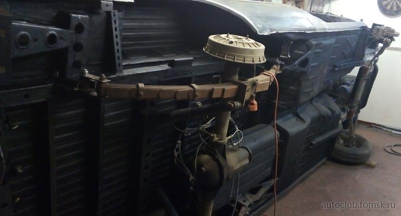

Восстанавливаю пороги
Латаю днище...
Заменяю часть силовых элементов кузова, взяв их с донора.
После зачистки старого покрытия и сварки - металл обрабатываю в несколько слоёв:
1. шовный герметик по сварным швам
2. грун-эмаль 3в1 (на базе ксилола)
3. потом мастика...
С другой стороны тоже самое...
Таким образом, весь процесс сварочных работ занял у меня месяца два-три (зимними вечерами)...
Основная сварка пришлась именно на днище. Боковины были в неплохом состоянии. Хотя и там требовалась работа.
На кузове в районе кабины, особенно в углах дверных проемов, было обнаружено множество небольших трещин... Усталость металла?! Или такое его качество?! :o:
В общем всё облазив и восстановив все элементы - можно было переходить к следующему этапу....Покраске :ok:

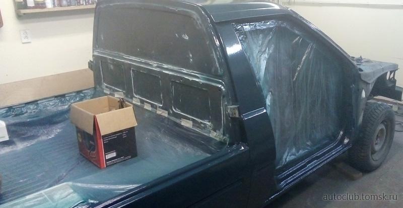

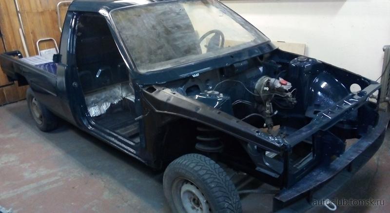

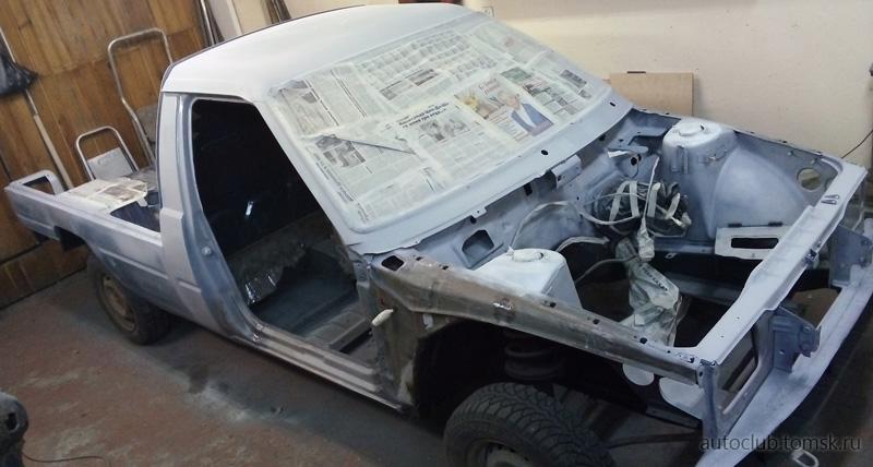

Настал черед покраски!
Подготовка по факту не заняла особо много времени, поскольку машина должна была стать "рабочей лошадкой" и подход изначально был соответствующий. Нет смысла выводить в ноль все многочисленные вмятины и косяки геометрии. Для меня же в данной ситуации было главное, что бы машина была хорошо покрашена, в один цвет и краска не слезала...
Почему я сказал в один цвет? Потому, что какие то детали я поставил с донора (а он отличался по цвету), а какие то изначально на машине были другого цвета, т.к. видимо менялись предыдущим владельцем. К примеру, когда я перекрашивал передние крылья и двери, то из этих четырех деталей - три были разного цвета и не один не соответствовал цвету машины! :lol:

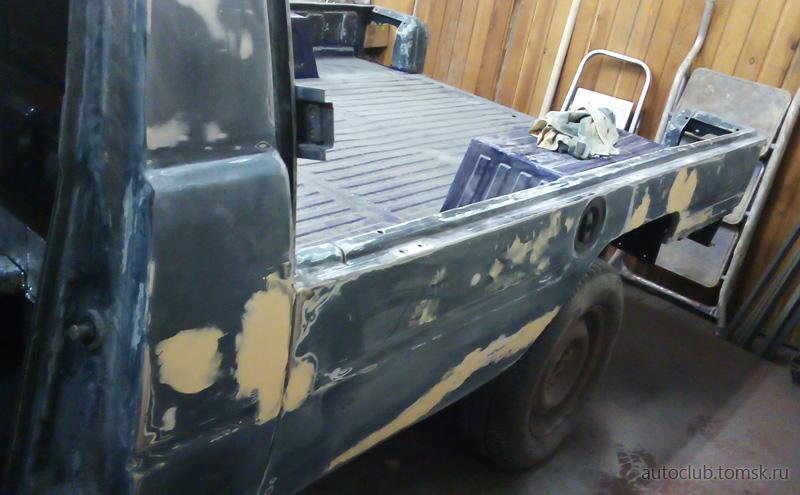

Задачей было зачистить старое покрытие, зашлифовать видимые сварные швы, выстучить уж совсем глубокие вмятины и немного выровнять всё шпаклёвкой. Много шпакли класть не хотел еще потому, что машиина "боевая" и на ней будет возиться металлолом, доски, мусор и прочее барахло, а значит будут бить и стучать, и не хотелось бы, что бы потом при погрузке/разгрузке где то, что то отвалилось... ;)
Грунтовал тоже по простому, в основном с баллончика...
Перед покраской прошёл пороги антигравием, что бы улучшить защиту порогов от камней и заодно (просто, быстро и дёшево) скрыть следы правки и ремонта порогов.
Покрасил недорогой, распространенной и проверенной краской.
Можете заметить, что внутреннюю часть кузова и заднюю часть кабины я не красил автоэмалью. Позже я "закрыл" их краской Грунт-Эмалью 3в1. Сделал так потому, что это будет внутри грузового отсека (под кунгом) и там от перевозки различных грузов будет постоянно царапаться краска. И гораздо проще и быстрее раз в год просто подкрашивать кисточкой из банки, чем заморачиваться с автоэмалью... К тому же, мне кажется такая краска даже как бы более износоустойчива для такого места...
В итоге осталась пара видимых вмятин, но я за это не переживаю, т.к. свежая покраска смотрится куда лучше и мелкие неровности даже не видны глазу. А их устранение сильно затянуло бы процесс...

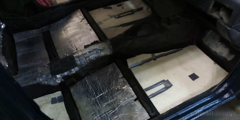

После покраски началась сборка. Что называется - тоже по бюджетному варианту.

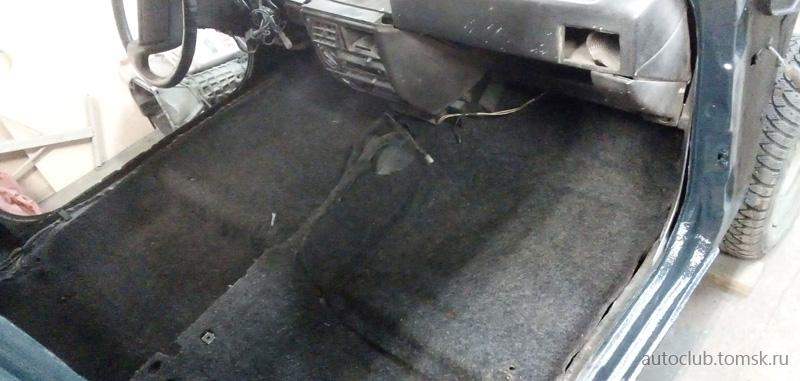

Промовилил пол внутри салона, покрашенный ранее так же грунт-эмалью 3в1...
Иногда мне приходилось себя прям сдерживать и стараться обходиться простыми материалами, что бы не выйти за рамки бюджета. А он ведь был минимальный.
Поэтому, к примеру, в качестве тепло-шумо-изоляции постелил собранные обрезки изолона (остатки от других машин)
Сверху ковролин. Нашел целый, почистил, уложил на место.

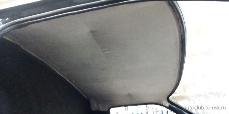

Потолок пришлось делать самим. В купленной машине он был в ужасном состоянии, просто тряпка свисала с потолка, а в доноре его вообще не было.
Но тут помогла супруга! По лекалу вырезали новую ткань, она что то там сшила и вместе мы натянули его, установив на место. Получилось, мне кажется, отлично! :ok:

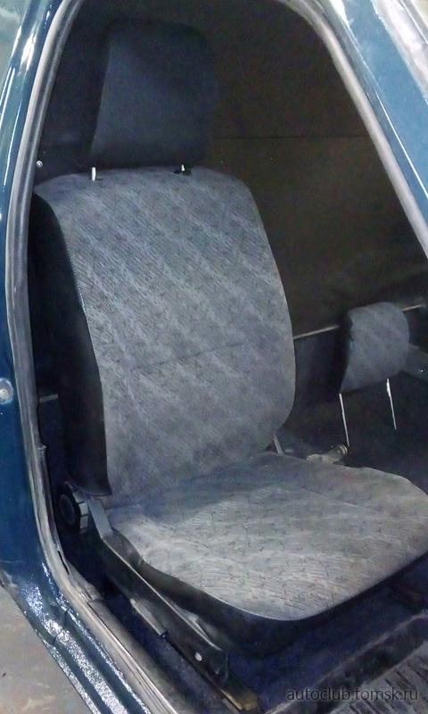

Сидушки встали тоже с донора. В хорошем состоянии. Нужно было только их почистить...
Правда один подголовник пришлось взять старый, ибо на доноре его вообще не было.

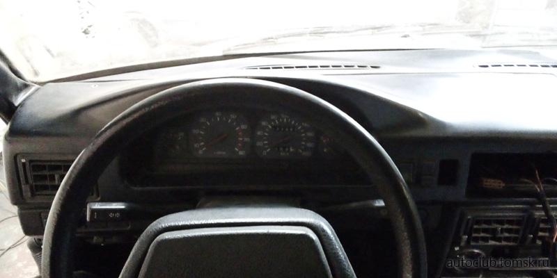

Торпеду так же поменял. Поставил с донора вместе со всей электро-проводкой и панелью приборов, т.к. там они были более нового образца и проводка была в лучшем состоянии...
А вот крышку бардачка снял со старой панели (в доноре была сломана).
Таким образом благодаря наличию двух машин получается найти бОльшую часть нужных деталей. Или как минимум - всегда есть выбор.
Сами понимаете найти за такие деньги полностью комплектную машину врят-ли удастся....

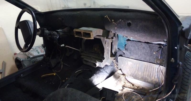

Еще хочу заметить, что в обоих машинах была неисправна электрика. Куча каких то самодельных перемычек, проводочков уходящих непонятно куда и самое главное непонятно зачем?! Поплавленные блоки предохранителей. Отсутствующие релюшки. При этом не работало 30-40% всех потребителей...
Восстанавливать решил проводку с донора, т.к. там и панель нового образца, которую я хотел оставить и само состоянии было чуть лучше. Скажем так: в ней меньше ковырялись "шаловливые ручки"...
И тут я сделал интересный вывод!
По всей видимости многие "лишние" провода были кем то прокинуты, что бы хоть как то восстановить утраченную, по какой то причине, работоспособность электро схемы автомобиля. Зачем разбираться в причинах, когда можно от салонного светильника через весь салон кинуть проводок на кнопку, что бы включались фары или вентилятор. Но очевидно, в полном непонимании происходящего, делалось всё по большей части наугад. Другого объяснения у меня нет...
К слову, для начала я вооружившись электросхемой автомобиля стал сравнивать с ней снятый жгут и убирать всё лишнее что там было, а чего не было - возвращать на место.
И О ЧУДО! Всё заработало! :D
Не поверите, но я просто восстановил заводскую схему и ничего не менял. Я лишь обрезал самодельные провода и воткнул на место те, которые были выдернуты. И всё заработало! Разумеется попутно заменив блок предохранителей на исправный. Видимо изначально основные проблемы крылись именно в нём... И нужно было просто решать эту проблему, а не вмешиваться в схему - навешивая "сопли" из разных проводов... Но самое удивительное, то что это не претензия к какому то конкретному человеку, ведь это было на обеих машинах!
У нас ведь как зачастую поступают? Сгорел предохранитель - давайте воткнем туда проволочку или монетку, что бы доехать, а там если работает - и ладно, пусть так и останется... :fool: Это вместо того, что бы разобраться от чего первый предохранитель сгорел! Простите - накипело :Bad:
В конечном итоге, только после того как я вернул проводку в заводское состояние и убедился, что всё работает, я начал подключать дополнительные элементы - магнитолу, сигнализацию и т.д.

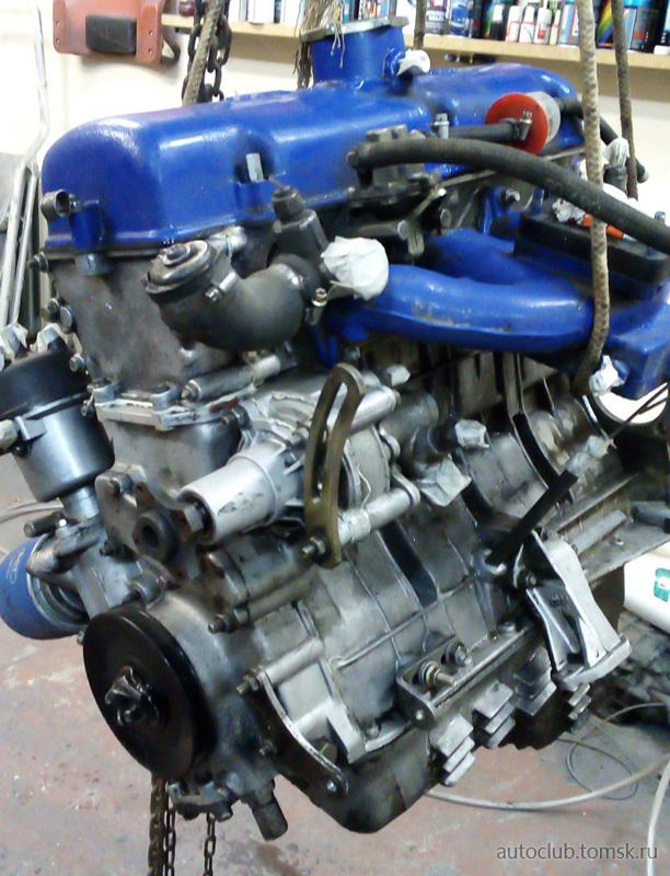

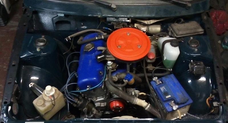

Как я уже говорил, двигатель был неисправный, причем как на самой машине так и на доноре. На доноре он заводился и даже ехал на трех цилиндрах, но издаваемые при этом звуки - устрашали :)
Поэтому я решил установить мотор со старенького 41-го, который лежал у меня на складе лет 10, но был в нормальном состоянии, к тому же переделанный под 1.8 и на него имелись все необходимые документы. Конечно его нужно было обслужить перед новой эксплуатацией, заменить некоторые сальники и просто привести в нормальный вид.
Кстати, кому интересно, этот тот самый мотор, с того самого, не побоюсь этого слова - "Легендарного" - Москвича 2141 "НеверХуда" или как некоторые называли тот москвич - "Франкенштейн"! (вспомнить можно здесь...)
Его "сердце" вновь по прежнему бьётся! Хотя уже и в другом "теле" :crazy:
В процессе выяснилось, что не смотря на то, что на ИЖе стоял по сути тот же УЗАМ нашлись некоторые отличия. В основном по мелочи, разные штуцеры, некоторые по другому повернуты, но главное отличие было в поддоне картера и соответственно маслозаборнике. Я, если честно, даже не сразу обратил на это внимание. Понял когда начал уже устанавливать двигатель в машину. Он просто туда не встал! Оказалось форма поддона картера кардинально отличалась. Пришлось снять с донора еще несколько деталей. Включая маслоприёмную трубку с заборником.
Но после замены всех необходимых узлов, старенький, но проверенный УЗАМ'чик занял своё место в моторном отсеке.

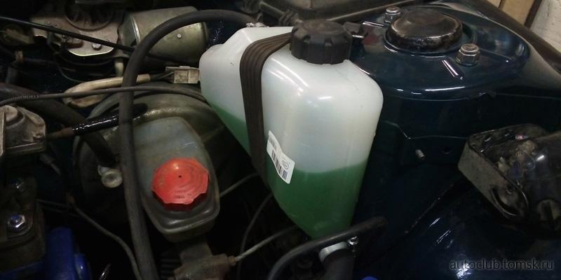

Расширительный бачок, который, кстати, продается за какие то нереальные деньги, при том сомнительного качества, заменил на бачок от 2108. Немного доработав крепление.
Карбюратор поставил с донора, там был оригинальный.
Радиатор пришлось купить новый (тут он от 08-ки), т.к. и на обеих машинах они протекали...
Родной бачок омывателя хоть и был в наличии, было решено заменить на обычный от классики. В добавок он был перенесен на другую сторону.
Остальные детали, узлы и агрегаты были просто приведены в порядок и установлены на своё место...
Со временем был еще заменён вакуумный усилитель тормозов и ГТЦ, уж больно мягкие тормоза были. Теперь всё хорошо!

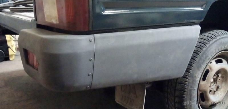

Задние бампера достались с машиной в довольно не плохом состоянии. Чуть подремонтировал и покрасил....

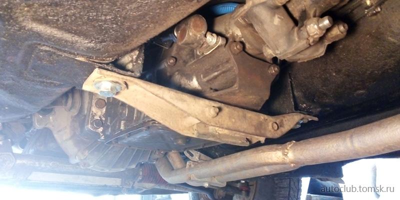

А вот передний бампер пришлось снять с донора...
Некогда "популярные" угловые демпферы нашел в гараже, их пришлось установить, что бы закрыть дырки на углах :p
Внизу КПП от ВАЗа. Пока 4х-ступенчатая от Нивы, но потом планирую заменить...
Благо переходной "колокол" часто встречается на этих машинах.

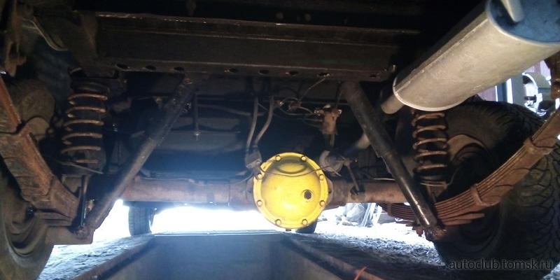

Задний мост так же с донора. Пришлось немного перебрать, поменять сальники.
Вернул на место, установленные ранее на этой машине, пружины в довесок к рессорам. Всё-ж по легче будет... Хотя и рессоры вроде бы с добавленным листом)

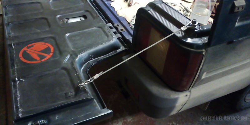

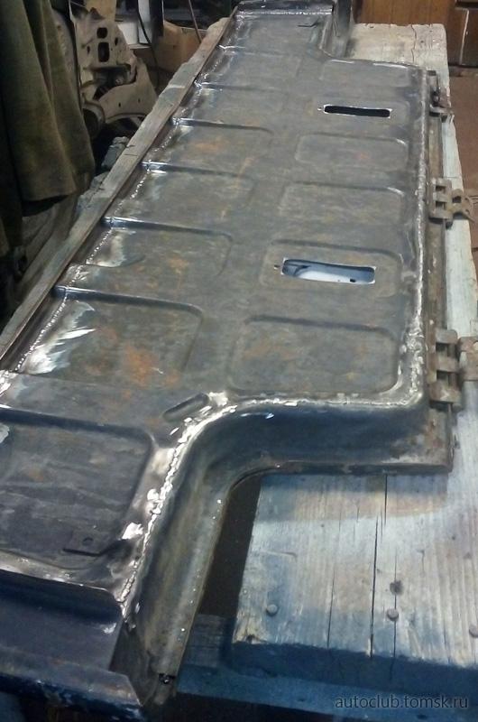

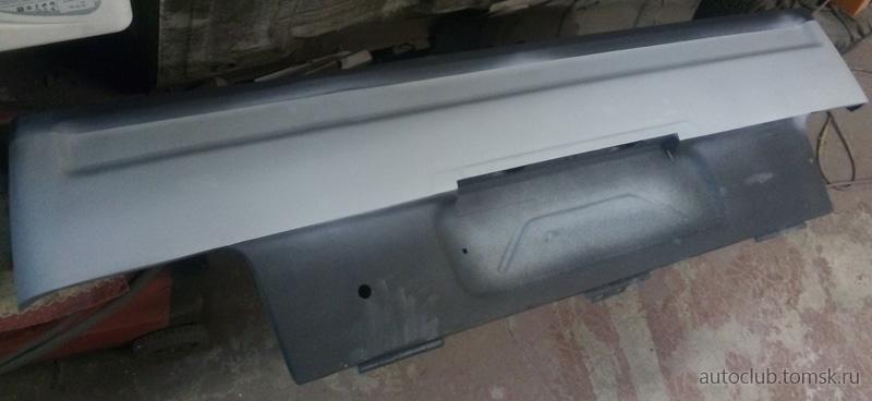

Задний борт делался отдельно. По причине сильной деформации.
К сожалению с этими бортами на рынке напряженка. А на доноре он был совсем гнилой...
Вмятина была очень серьёзная. Потребовалось полностью "вскрывать" железо, что бы хоть как-то выстучать и вытянуть его...
Не идеально, но для грузовой машинки вид вполне себе хороший!

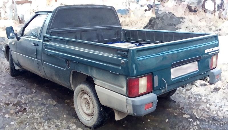

А сейчас главное - машина на ходу!
Полностью исправная! Вся гниль вырезана - ржавчины вообще нет. Свежая покраска! Бодрый мотор.
А что еще надо?!
Всем удачи! И не бойтесь "поднимать" такие машинки, они еще на многое способны ;)

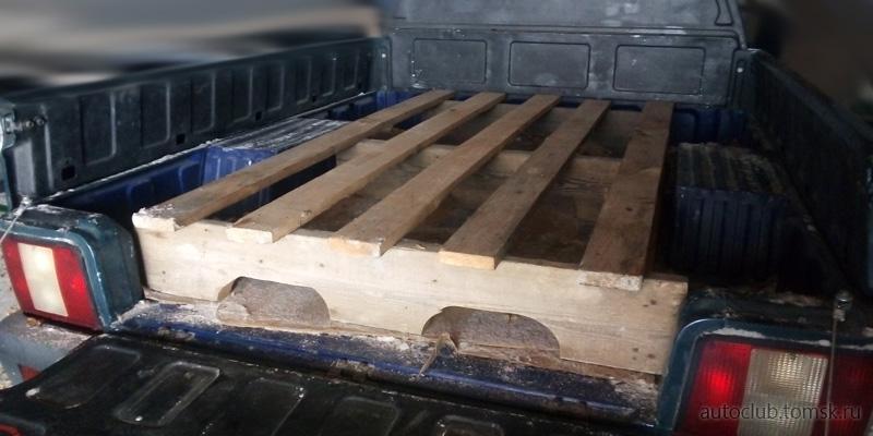

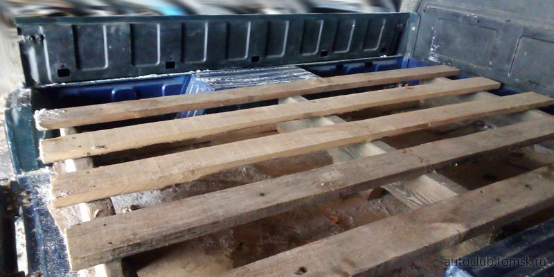

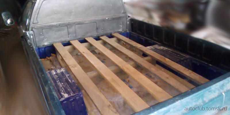

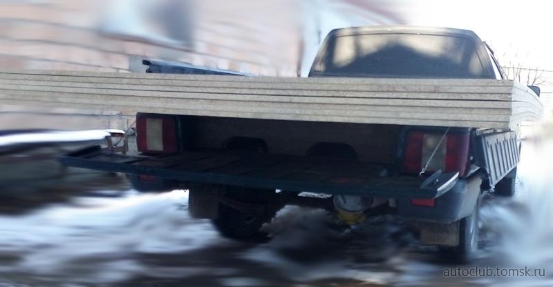

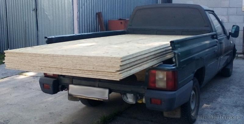

Ну а теперь, вспомним, почему я акцентировал внимание на форме арок внутри кузова...
Всё дело в том, что округлые арки в грузовом отсеке пикапа может быть смотрятся и хорошо, но они не практичны! Как ни странно, но тут ИЖ в своё время поразил меня своей продуманностью в этом плане. Дело в том, что расстояние между арок такое же как и между выступов задних фонарей (где то 1,05м). Высота арок тоже такая же как у этих выступов. Это навело меня на мысль сделать что то вроде деревянной палеты вкладываемой в кузов для выравнивания пола и возможности перевозить крупногабаритные листовые материалы! На этом уровне ширина кузова составляет уже 1,5м., а учитывая, что длина груза при открытом заднем борте может немного выходить за пределы машины (разумеется при условии установки знака "крупногабаритный груз") - мы получаем возможность спокойно перевозить почти все самые распространённые листовые материалы (шириной до 1,5м и длиной до 3м). А учитывая, что у ИЖа еще и боковые борта откидываются... идея становится всё более привлекательной :ok:
В общем, как я уже сказал, следуя своей идее, из обрезков пиломатериала был собран некий вкладыш в кузов, который я туда кладу при перевозке листовых материалов (например: гипсокартон, листы металла, широкий профнастил, OSB, ГВЛ и прочее...)
Как видно, в этом случае высота всего кузова выравнивается, что становится весьма практичным.
Вот так выглядит стопка ОСП на машине (правда тут еще нет заднего борта)...
А здесь вообще загружены листы ДСП размером 1,8*2,75 м.
Как видно - открыт задний и боковой борт.
Понятно, что для дальней транспортировки это может оказаться не лучший вариант, но доехать от магазина до дома самое то :good:
