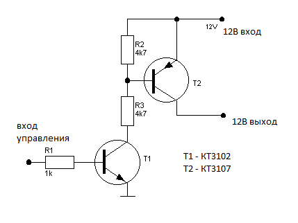

При исчезновении питания. Слушай, мож тебе не заморачиваться с оптопарами, а поставить транзисторы? Типа так.
Сообщение Сельский » 26 май 2011 11:14
Спасибо, мы такую схему рассматривали, но отказались из-за того, что нужно ее паять, а неохота нагромождать конструкцию, с оптопарой прям идеальный вариант, к тому же цена у них-копеечная и уже поехал человек за ними - будем экспериментировать)
